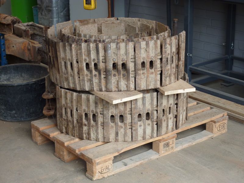

Hallo Uwe,
bin mir nicht sicher, aber die Kettengröße von 40 CA und 60 CA müssten gleich sein. Wenn ja hätt ich da was für dich zwinker
Müsstest mir mal genaue Masse zukommen lassen...
Grüße
baggerhein winke

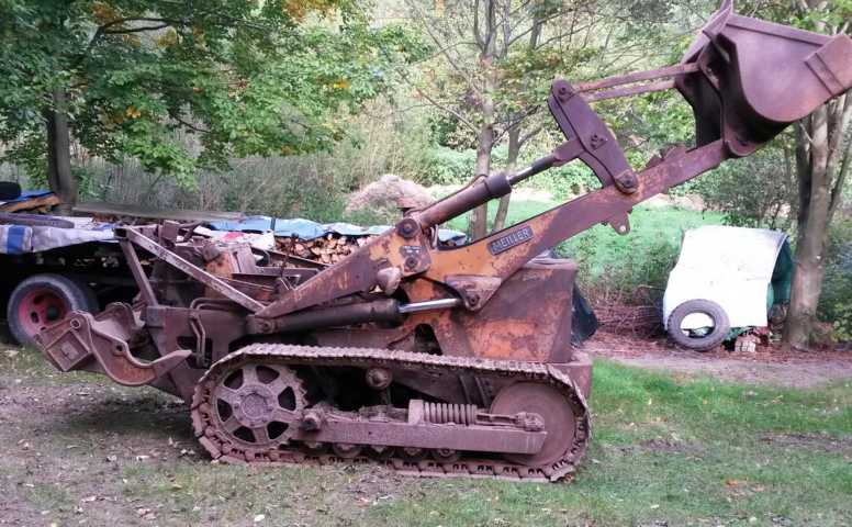

und so sieht sie ungeschminkt aus Fiat 40CA Auf diesen Beitrag antworten Zitatantwort auf diesen Beitrag erstellen Diesen Beitrag editieren/löschen Diesen Beitrag einem Moderator melden       Zum Anfang der Seite springen

Hallo Uwe,
ich hätte gedacht, das es passt, (sieht wirklich fast gleich aus) aber die Masze sind doch anders:
Buchsen 43,5 mm Durchmesser, Mitte Bolzen bis Mitte Bolzen 165 mm,
Leitrad-Steg 57,5-52,5 mm Boedenplatte 310 mm breit....
Schade... hätte dir sonst gerne geholfen.....
viele Grüße
baggerhein
