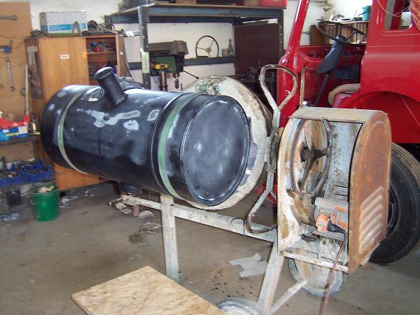

scoutsman   Zeige scoutsman auf Karte
Dabei seit: 28.06.2008
Herkunft: 86637 Wertingen
Hier noch ein Bild meiner Konstruktion.
Ich habe einfach zwei Vierkantstangen auf die Öffnung der Betonmaschine geschweißt. (natürlich mittig)
Somit kann man den Tank wunderbar mit Spanngurten befestigen, und auch immer etwas drehen, damit das Zeugs auch wirklich überall hinkommt.
scoutsman hat dieses Bild angehängt:
Dieser Beitrag wurde 1 mal editiert, zum letzten Mal von scoutsman: 06.05.2011 18:46.
