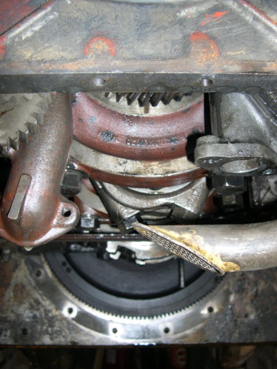

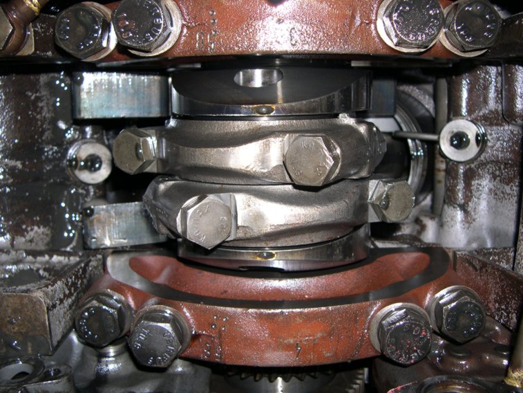

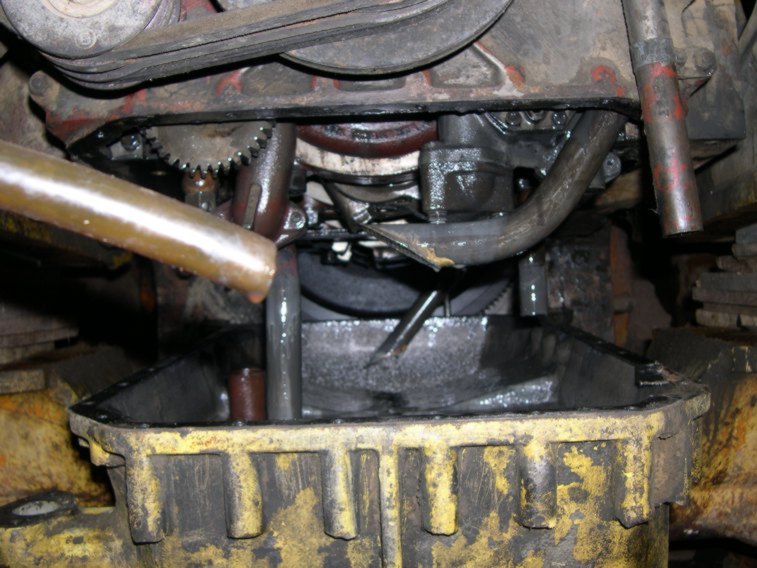

Hallo Leute,
seit ein paar Tagen schraube ich an meiner BL200 rum, der Motor muss mal wieder neu abgedichtet werden. Wenn die Aktion vorbei ist, werde ich mal versuchen, einen Restaurationsbericht zu verfassen. Hier mal ein kleiner Vorgeschmack. Büffel - mal ganz anders.
Viel Spass beim Bilder anschauen
Herzliche Grüße
Johann

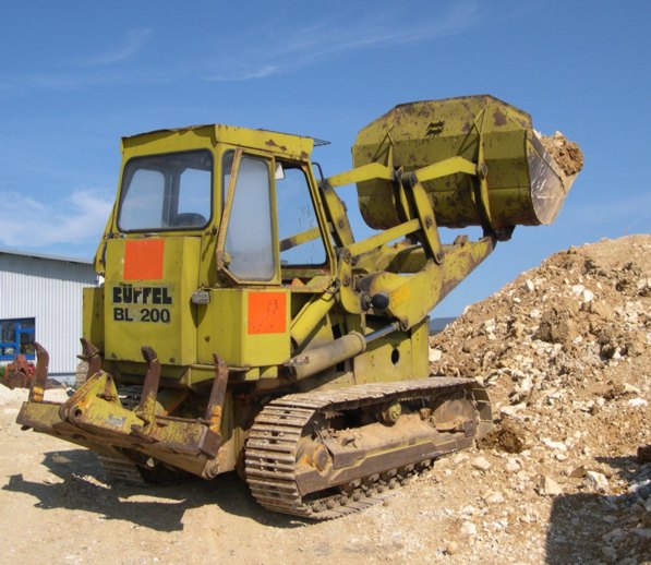

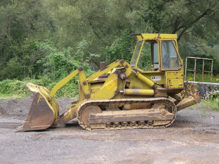

Ich hab´ ab 2004 intensiv nach einer Büffel-Laderaupe gesucht und Mitte 2005 von Volvo BM hier aus dem Forum einen heissen Tipp gekriegt. Einige Wochen später war der Deal perfekt und ich besaß eine der letzten gebauten BL 200. Auf den folgenden Bildern seht ihr die Raupe beim Vorbesitzer, dann auf einem "Zwischenlagerplatz" weil ich noch keine Möglichkeit zum Unterstellen hatte. Schließlich habe ich eine Halle gefunden und dort stand sie dann seit Dezember 2005. Zunächst bin ich vorwärts reingefahren. In den folgenden Monaten fiel mir dann auf, dass das Kühlwasser abnimmt. Auf dem Boden war´s aber nicht nass, also muss das Wasser woanders hin verschwinden. Eines Tages hab ich dann gemerkt, dass immer wenn ich Kühlwasser nachgefüllt habe, ein paar Tage später der Motorölstand angestiegen ist. Also läuft das Kühlwasser in den Motor. Entweder sind die Zylinderkopfdichtungen undicht oder die Dichtungen der nassen laufbüchsen. Also musste ich die Raupe wieder rausfahren und rückwärts reinfahren, damit ich mehr Licht hatte. Zu diesem Zeitpunkt gab´s in der Halle noch kein elektrisches Licht.

Frage an die Moderatoren: warum kommen die Fotos im Beitrag nicht in der Reihenfolge wie ich sie gespeichert habe????
Also hier nochmal die Bilder in meiner Halle:

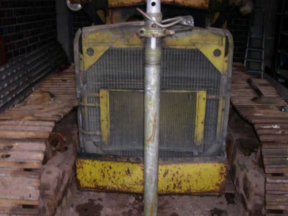

Büffel-Restauration Auf diesen Beitrag antworten Zitatantwort auf diesen Beitrag erstellen Diesen Beitrag editieren/löschen Diesen Beitrag einem Moderator melden       Zum Anfang der Seite springen

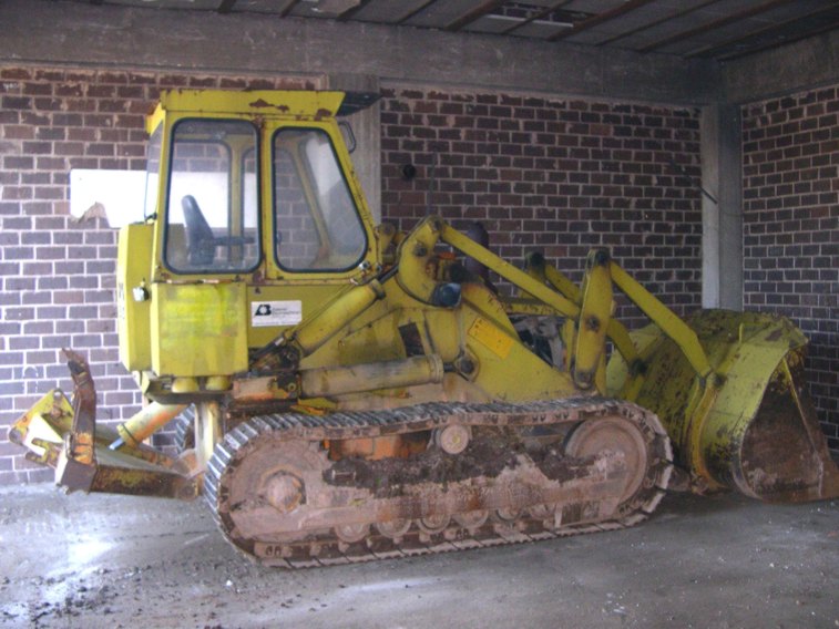

hier das letzte Bild der Serie: rückwärts rein in die Halle, Schaufel hoch und abstützen mit Baustützen, damit ich auch an den Motor rankomme (da haben es die Besitzer von Raupen mit Heckmotor einfacher jo )

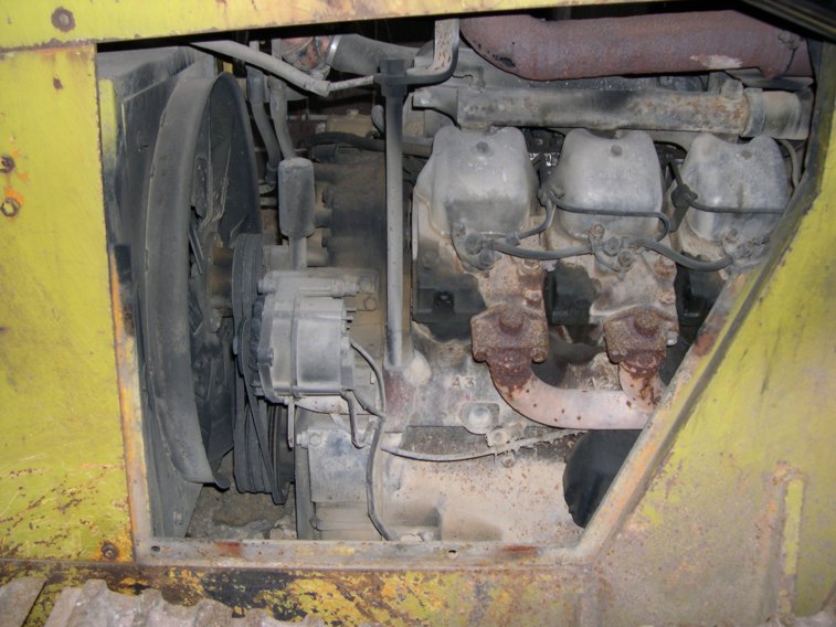

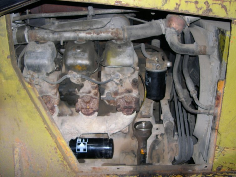

Die nächsten Fotos zeigen den Motor von rechts und von links. Dreck und Öl und Ruß.

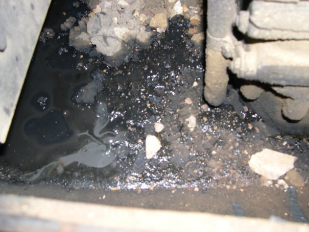

RE: Büffel-Restauration Auf diesen Beitrag antworten Zitatantwort auf diesen Beitrag erstellen Diesen Beitrag editieren/löschen Diesen Beitrag einem Moderator melden       Zum Anfang der Seite springen
Unten an der Raupe befindet sich eine Bodenwanne ("Bodenpanzer"). Da war auch der Dreck von Jahrzehnten drin.

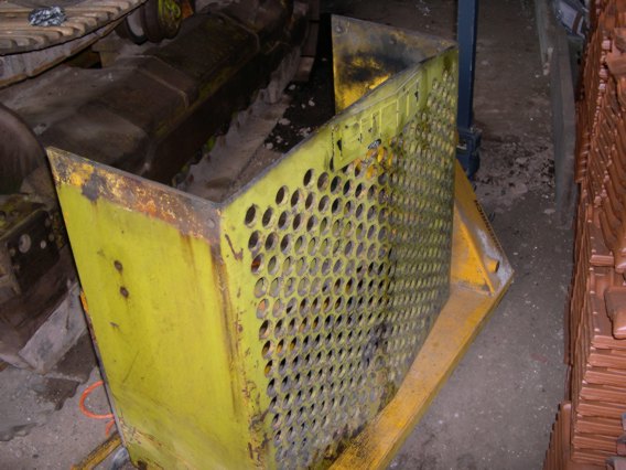

Als nächstes kam dann der Bodenpanzer runter (hab leider kein Bild vom Bodenpanzer allein mit Inhalt, aber es waren ca. 2 Schubkarren voll Sand, Steine und reichlich Öl), der abgefaulte Auspuff und die Motorhaube runter (ein Motorheber bis 2 Tonnen Tragkraft leistete mangels Gabelstapler gute Dienste!) Der Motorheber war auch wertvoll beim Abbauen des Kühlergrills und des Batteriekastens (nicht auf den Bildern)

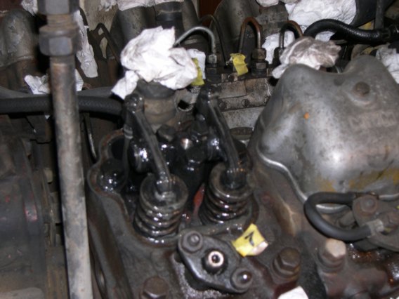

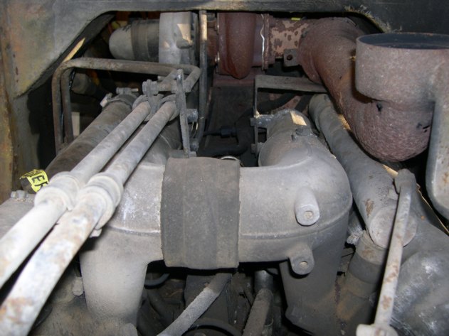

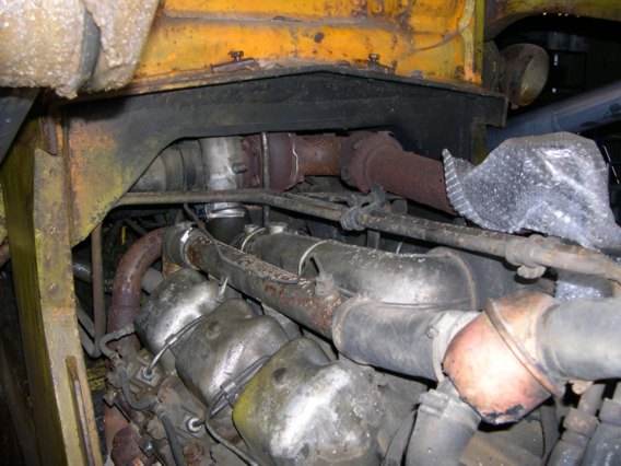

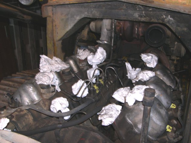

Ohne Motorhaube hat man freien Blick auf das Herz der Maschine: MWM TD 232-6V mit 8,82 L Hubraum, 200 PS und Einzelzylinderköpfen mit nassen Laufbüchsen.

So, jetzt weiter mit der Motorüberholung. Alles was man auf dem letzten Bild sieht musste abgebaut werden, damit man an die Zylinderköpfe drankommt und die auch abbauen kann. Das seht ihr auf dem nächsten Bild. Wenn man dann noch die Abdeckungen auf den Zylinderköpfen abschraubt, dann kommen die Kipphebelböcke zum Vorschein.
