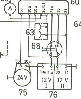

winke Hallo Reiner.
So müsste alles angeklemmt sein.
Grüße Peter

Hallo Reiner,
wenn Du einen 24 V Anlasser hast und am Anlasser nur 12 V ankommen, wird kaum der Anlasser defekt sein, sondern eher der Umschalter, wenn alle Sicherungen im Umschalter heile sind und der Umschalter richtig angeschlossen ist.
Diese Umschalter kann man bei Bosch noch kaufen. Ich vermute mal, dass das Klack, was Du hörst, nicht vom Anlasser sondern vom Umschalter kommt.
Harald

Hallo!
Vielleicht ist auch HIER*** etwas Brauchbares dabei?
Ich verstehe übrigens auch nicht, wie 12 V am Anlassser ankommen sollten... entweder 24, oder gar nix.
Wie schon erwähnt, sollte man mal prüfen, WO es "KLACK" macht - entweder im Anlasserrelais oder am Anlasser selbst?
Henning winke
