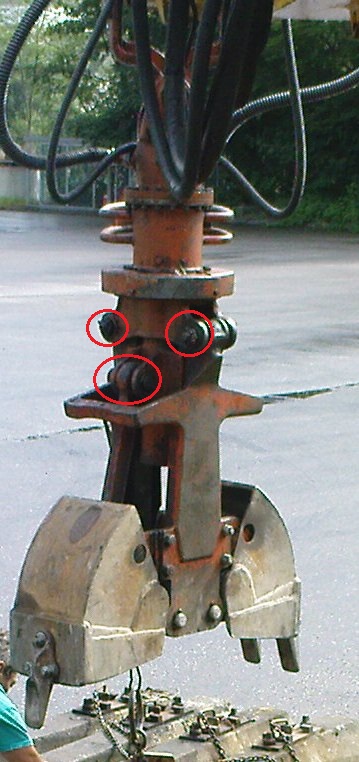

Hallo zusammen,!
Ich habe ein kleines Problem: und zwar, wie werden bei Atlas Greifern die Schalen getausch, wir wollen von 40cm auf 60cm umrüsten, und haben diese Art "Schnellwechsler" wo man nur die Greifersäule ziehen muss, und in den anderen Greifer reinsteckt.
Meine Frage, ist das viel aufwand, muss man da nen halben Werkzeugkoffer auspacken, und was muss ich Beachten
normal sind es 4 bolzen die man ziehn muss.
dann kann man die schalen wechseln.
aber des sollen mal besser die atlasexperten beschreiben.
mfg German HRD

Vielen Dank schon Mal im vorraus, ist es hier ratsam den wechesel mit einem Gehilfen durchzuführen, der die Säule einfädelt???

Zum einfädeln brauchst du normal keinen. Vorausgesetzt du kannst einigermaßen mit dem Greifer umgehn. Nur zum gucken wie die Bolzen stehn würde ich einen dazunehmen. Sonst must du ein paarmal rein und raus wenn du den Wechsel noch nicht so oft gemacht hast.
11.11.2011 19:07 |
Dann schau das deine Schalen links und rechts mit´m Holz oder was anderm gerade hin bekommst (gerade steht) dann tu´st dir beim Einfädeln leichter
und noch nen Mann dabei ist nie verkehrt

Zitat: |
Original von SirDigger
Pendelgreifer ist die Königsklasse auf dem Mobilbagger.
Immer wieder abgefahren was meine Greiferjunkies damit veranstalten...
Viel spaß beim lernen, und mach erst mal langsam,
schnell wird man da nur mit der Zeit.
Beim Atlas musst drauf achten das die Gleitschienen im Greifer und im Gehänge, oder wie du sagst Schnellwechselr zueinander passen.
Da gibts vor allen 60 und 80mm breite.
Und die Flächen müsen ab und an mal mit der spachtel sauber gemacht werden und frisches Fett drauf.
Insgesamt hats da einige schmierpunkte, die man auch benutzen sollte. spätestens wenns quietscht.
Weiterhin die Schalen müssen sauber schließen und dürfen nicht zu abgenutzt sein, sonst hauts dir den Boden vom SchließZylinderrohr durch.
Und das Ding ist nicht billig bei Atlas.
Und vergiss nicht beim anbauen, die ventiele vom Löffelzylinder umzustellen,für auf und zu.
was für einen bagger fährst du denn? |
Also, muss ich ma so sagen, der bagger wird morgen Müll sortieren, was sonst immer bei Sunko der hitachi zx190W gemacht hat.
Der bagger hat dann nen abbruchsortiergreifer drann, nur der bagger ist jetzt in Herten auf Baustelle.
Leider ist bei weder bei Zeppelin noch bei Schlüter ein Mobilbagger zu Mieten.
Jetzt haben wir uns nen Volvo EW180B gvon Jäschke Erdbau geliehen, welcher leider keinen Abbruchgreifer hat. Aber er hat uns nen Schalengreifer gegeben, dieser ist von ATLAS.
Der Bagger ist nen "Miemöschen" vonner Steuereung her sehr feinfühlig.
Mache morgen ma nen paar Bilder von dem einsatzt
