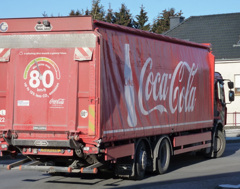

...oder auch noch bei:
http://www.vanhool.be/DEU/homeDE.html
(tut mir leid....Detailfoto's konnte ich nicht machen, war zuviel beschäftigt mit Tanken ahnung )
Jang hat dieses Bild (verkleinerte Version) angehängt:
