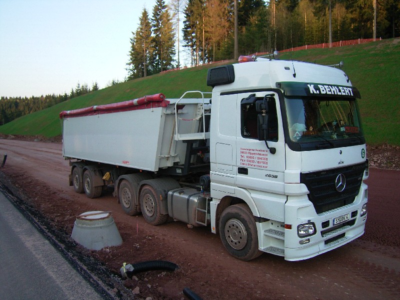

ich selbst fahre seit jahren einen Actros 6x4 und würde nichts anderes empfehlen allein das höhere leergewicht ist es was mich stört aber ansonsten hat es eigentlich nur vorteile deutlich bessere traktion , beim fertigerbetrieb wird dir nicht die hinterachse ausgehoben beim kippen u.s.w.
P.S : und es sieht einfach scheissegeil aus daumen daumen

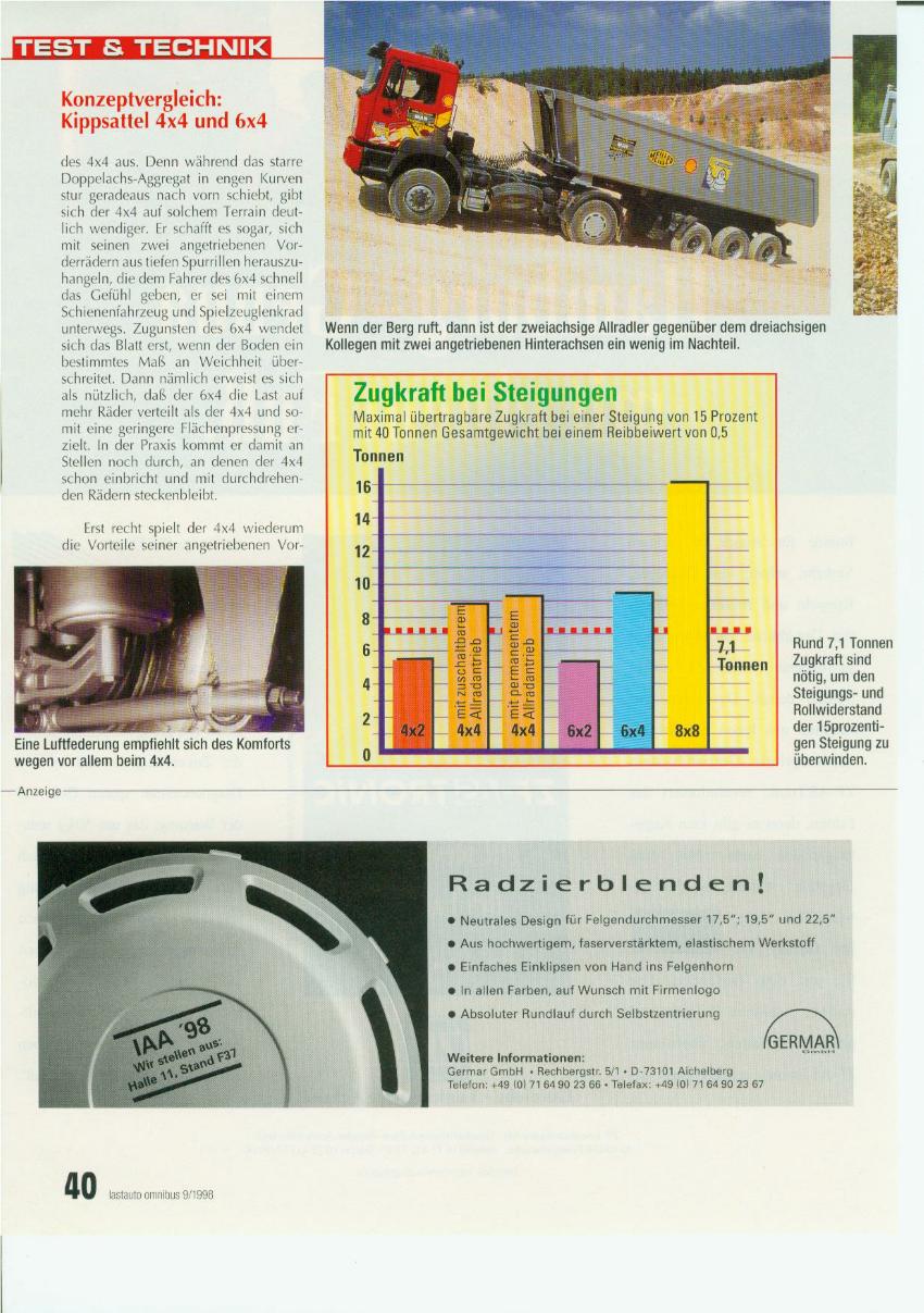

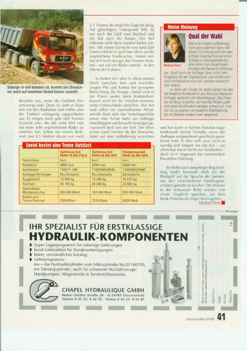

Für alle, die es interessiert: Hier habe ich einmal einen Artikel aus der "lastauto omnibus", Ausgabe 09/1998 zum Thema "Konzeptvergleich Kippsattel 4x4 und 6x4. Jeder mag dann seine Schlüsse hieraus ziehen.
Ich persönlich bin auch kein großer Freund der 4x4-Sattelzüge; zumal man diese Fahrzeuge - zumindest hier in der Gegend - zu Hauf antrifft. Die haben (hier) kräftig allen anderen Konfigurationen das Wasser abgegraben, so dass man fast geneigt ist, zu sagen, jeder fährt nur noch 4x4! Sogar AMAND, die bis dato (hier) nur 6x6 und 8x8 Kipper einsetzte, fährt nun auch 4x4 Sattel. Das ist wirklich nur noch eintönig. Es lohnt sich (fast) nicht mehr, Baustellen aufzusuchen - wenn man auf Kipper aus ist...
