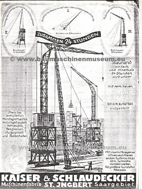

Mit diesem Beitrag möchten wir eines der absoluten Highlights des Kran- und Baumaschinenmuseums vorstellen - unseren Kaiser TK B (Lizenz Brun)!
Bei dieser Baumaschinenkonstruktion handelt es sich um den ersten echten Bau-/Turmdrehkran mit Mehrmotorenantrieb überhaupt und den heute ältesten Baukran weltweit!
Die ersten für Baustelleneinsätze entwickelte Turmdrehkrane waren noch langwierig und aufwendig zu montierende sowie relativ schwere Geräte. Sie hatten meist ein sogenanntes, gleisgebundenes Kranportal, auf das die eigentliche Krankonstruktion mit einem simplen, aus Eisenwinkeln bestehender Turm, aufgebaut war. Ein Vorteil dieser schweren Kranportale war, dass „Hindernisse“ zwischen den Gleisen, wie die früheren Fuhrwerke oder zwischen den Gleisen gelagerte Baumaterialien, mit Höhen von etwa 3 m, überfahren werden konnten. Optisch glichen die ersten als Einmotoren-Geräte ausgeführten Baukrane eher alten Licht- oder Telegraphenmasten. Unterhalb der Mastspitze befand sich ein kurzer, starrer Ausleger, der sich nur durch das Hubwerk in seiner Ausladung verändern ließ. Zu den frühen und damit ältesten Herstellern gehören das ehemalige Unternehmen Rieche aus Kassel sowie Carl Peschke (Pekazett) aus Zweibrücken. Beide brachten jeweils um etwa 1910 einen schienenfahrbaren Einmotoren-Turmdrehkran auf den Markt.
Der erste richtig „große Wurf“ gelang dem Unternehmen Kaiser & Schlaudecker (der späteren Otto Kaiser KG Maschinenfabrik) um die Jahre 1910/1911 mit der Entwicklung eines Baukrans, wie dem vorhandenen Museumsexponat, bei dem bis zu drei Arbeitsbewegungen gleichzeitig ausgeführt werden konnten: Hub-, Schwenk- und Fahrbewegung. Diese Geräte hatten oberhalb des Kranportals ein Maschinenhaus, das gleichzeitig Führerstand war. Der Kranturm ging durch das Maschinenhaus hindurch und konnte oberhalb dieses Maschinenhauses durch Einsetzen von 6 m- Turmstücken in begrenztem Maße für die erforderliche Bauhöhe ausgerüstet werden. Auf dem abgekröpften Ende des Kranturms wurde ein Ausleger in sogenannter Biegebalkenbauweise angelenkt. Wie der Name schon sagt, wurden diese Ausleger vorwiegend auf Biegung beansprucht, während der spätere Nadelausleger die Zug- und Druckkräfte in den Kranturm ableitete. Das Verstellen dieses Biegebalkenauslegers erfolgte ebenfalls durch den direkt unter die Auslegerspitze gefahrenen Lasthaken und das anschließend weitere Betätigen des Hubwerks. Bei dieser Auslegerverstellung senkte sich ein am hinteren, kurzen Ende des Auslegers befestigtes Gestänge nach unten und konnte vom Maschinisten im Maschinenhaus manuell verriegelt werden.
Die Markteinführung dieser ersten echten Baukrane war schließlich Anfang des Jahres 1912!
In einer Veröffentlichung aus der damaligen Zeit heißt es "Der erste KAISER-Turmdrehkran mit verstellbarem Biegebalkenausleger für Ausladungen von 12 und 5 m und Traglasten von 800 bzw. 3.000 kg - Rollenhöhe 21 bzw. 30 m."
Als besonderes Merkmal wird dabei hervorgehoben, daß entgegen aller bisher auf dem Markt befindlichen Krane diese Neukonstruktion als Dreimotorenkran ohne Kupplungen auskommt und dadurch besonders bedienungsfreundlich und sicher sei. Darüber hinaus konnte der Ausleger verstellt werden, ohne daß der Kranführer das Führerhaus verließ."
Das Unternehmen Kaiser & Schlaudecker vergab auch Lizenzen zur Fertigung solcher Krane an andere Unternehmen. Den Recherchen der AG Kran- und Baumaschinenmuseum e.V. zufolge u.a. an das frühere Schweizer Unternehmen Brun & Cie. in Nebikon.
Zum großen Glück konnten wir noch eine derartige und frühe Krankonstruktion finden und in unseren Bestand übernehmen

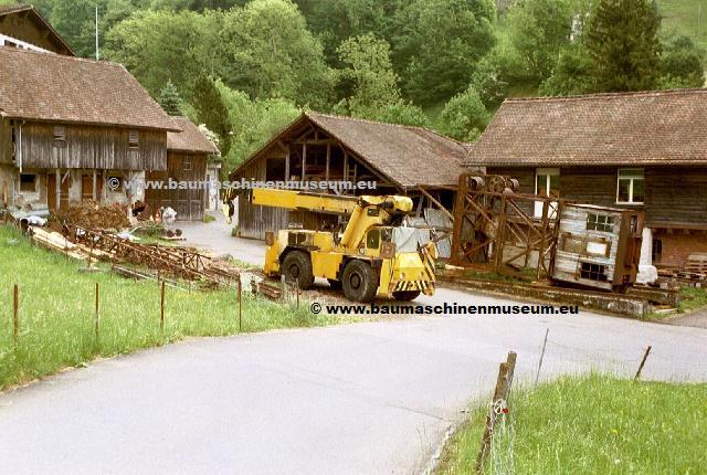

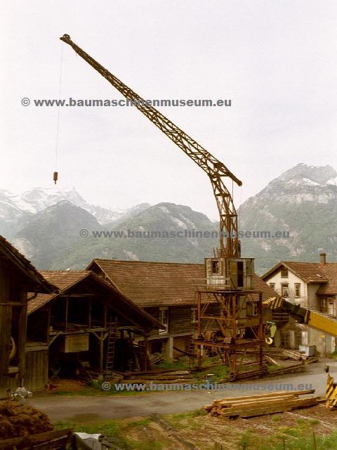

Dieser für das Baumaschinenmuseum übernommene Ur-Baukran stand ab Mai 1960 über vierzig lang im Sägereibetrieb Wyrsch in Sisikon. Der frühere Besitzer, Herr Paul Wyrsch, war bei unserer Kontaktaufnahme von der Museumsidee sofort begeistert und übereignete seinen alten Kran an einen der Initiatoren der Museumsidee.
Hier eine Aufnahme unseres "Kran-Methusalems" bei der ersten Besichtigung und Gesprächen mit dem Vorbesitzer Herrn Paul Wyrsch zur Übernahme des Geräts als Museumsexponat:

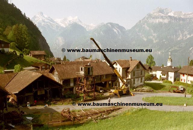

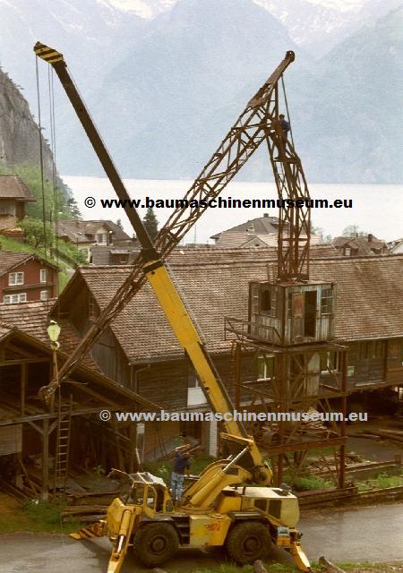

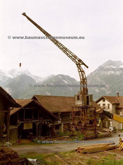

Wir möchten den Bericht über den weltweit ältesten Baukran mit einigen Bildsequenzen von der Krandemontage fortsetzen. Die Bilder sprechen weitestgehend für sich selbst.

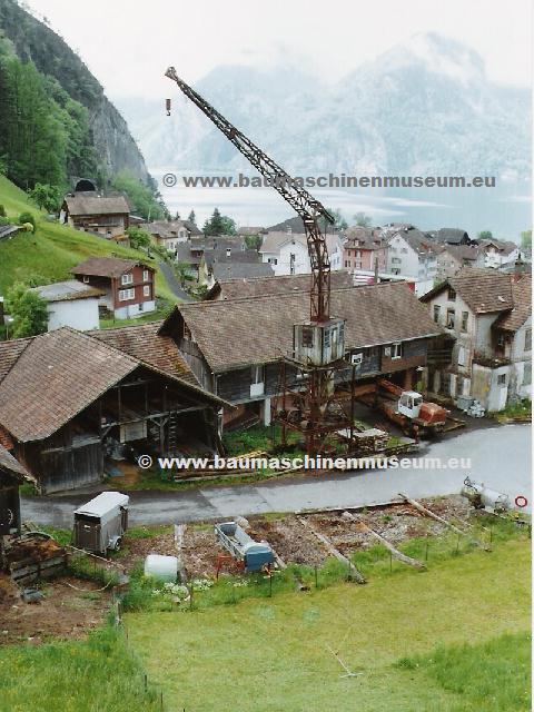

Weiter geht es...

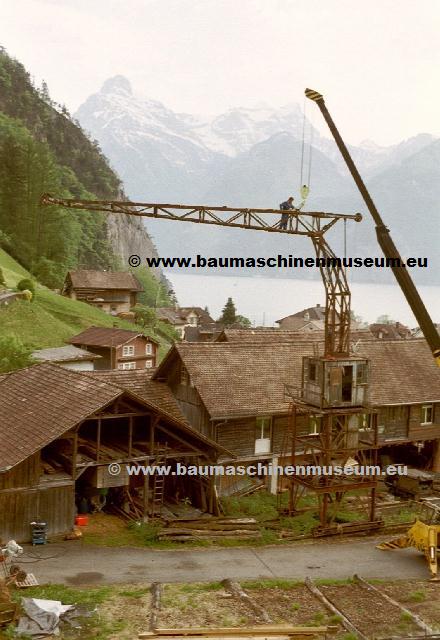

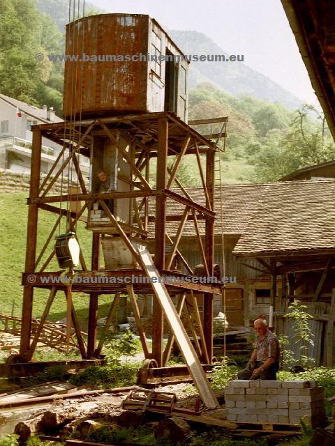

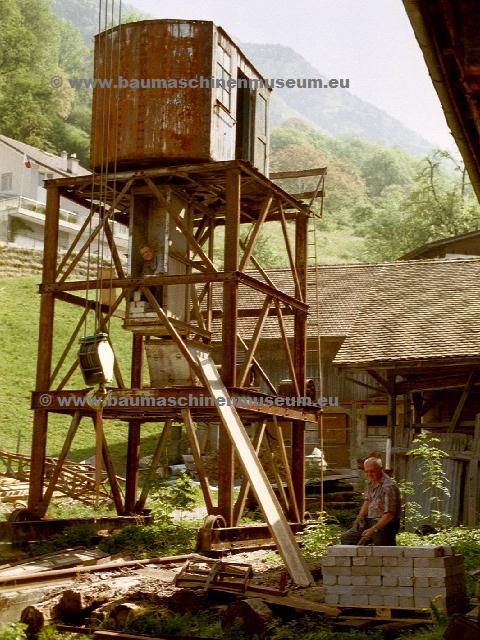

Wie gewünscht, folgen zunächst weitere Aufnahmen von der Krandemontage. Auf dem folgenden Foto leeren Dietmar Thiels und unser guter Freund und Vorbesitzer des Krans Paul Wyrsch einen am drehbaren Turmfuß angebrachten Ballastbehälter, der mit schichtweise gestapelten Kalksandsteinen gefüllt war und stapeln die entnommenen Steine auf Holzpaletten.
Bilder von der Verladung, dem Transport, der Überholung und der Montage folgen von Zeit zu Zeit.

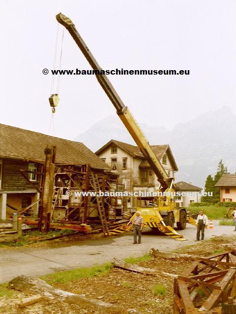

Und noch zwei Aufnahmen der Krandemontage:

der autokran fügt sich nahtlos in die gegend ein. dürfte auch nicht mehr der jüngste sein.
