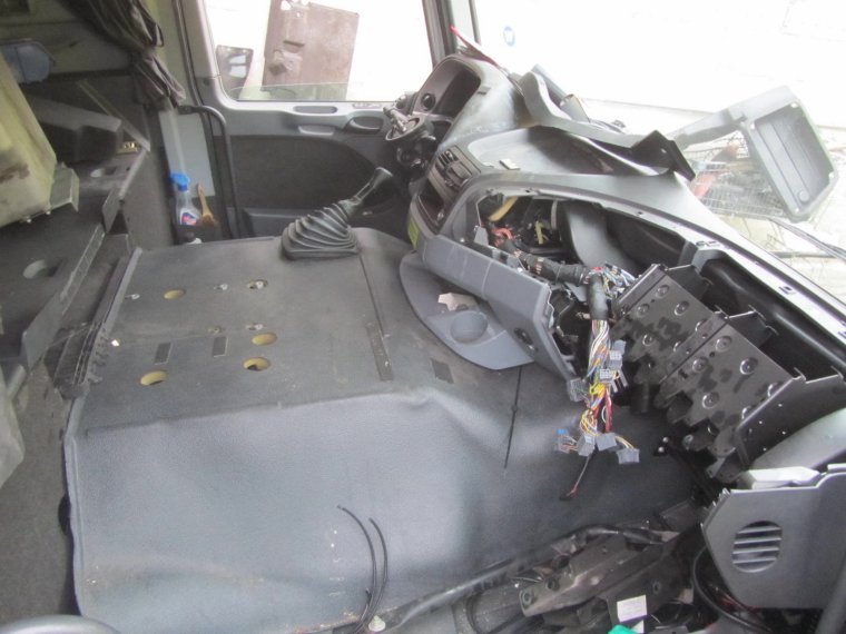

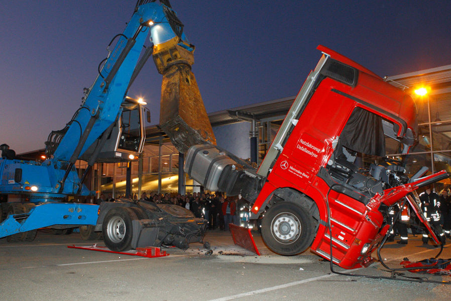

Hallo Leute,
mir ist heute ein Bild eines Actros Megaspace in die Hände gefallen, der bei einer Feuerwehrübung zerlegt wurde. Das Fahrzeug ist augenscheinlich ein normaler Actros MP2 Megaspace, der vermutlich ein Bluetec 5 Versuchsfahrzeug um 2005 war. Nun fällt mir aber dank der offenen Tür auf, dass das Fahrzeug einen Motortunnel hat. Wer den Megaspace kennt, weiß eigentlich, dass die große Mercedes Kabine keinen Motortunnel hat..
Kann mir jemand weiterhelfen, wieso das Fahrzeug einen Motortunnel hat? Ein Teil, das bei der Zerlegung vom Motor hochdrückt, schließ ich aus.. Eventuell ein Versuchswagen für den neuen Motor?

stimmt........hab ich so auch noch nie gesehen.Vielleicht nen Testfahrzeug für einen Motor der für die Nachfolgeserie gedacht ist/war.
Es gab mal einen F2000 mit V10 und 600 PS.Für diesen Motor wurde die ganze Kabine ein Stück angehoben

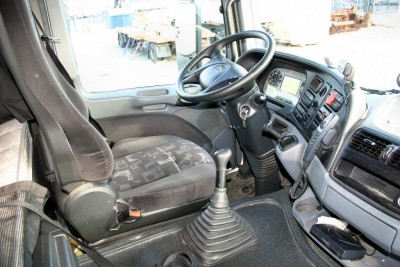

Auf dem ersten Foto ist der Tunnel tiefer als auf dem zweiten. Wer weiß was das für ein Teppich ist, aber nie ein Motortunnel.

Das Fahrzeug hat definitiv einen Motortunnel, Mercedes macht das wie Volvo. Neulich stand eine Solche Megaspace Hütte, mit Tunnel sehr günstig zum Verkauf. Ich glaub bei Ebay. cool

Falls es also wirklich ein Mercedes Versuchsfahrzeug mit dem R6 Motor aus dem neuen ist, hätte das also bedeutet, dass wenn man den alten Rohbau gelassen hätte wie es ja auch diskutiert wurde, hätte die Megaspace Kabine nen Motortunnel bekommen wie das L-Haus?
Ich finds erstaunlich, dass man so ein Fahrzeug nicht still und leise irgendwo in Wörth verschrottet - man stellt es hier ja dem Fachpublikum da, worunter bestimmt der ein oder andere ein Megaspace Fahrer ist und den Fehler bemerken wird - so viel ich weiß konnte das Fahrzeug, bevor es geschrottet wurde, sogar angeschaut werden. Mich würde interessieren, welchen Auspuff dieser Actros hatte. Das Fahrzeug stammt ja auf jeden Fall von Mercedes selber..
Und wie man auf dem Bild beobachten kann: Das Actros Interieur hat wirklich nen Motortunnel, denn der untere Teil unter er Armaturenbrüstung fehlt bzw. wirkt wie einfahc abgebaut.. Das ist ungefähr die Höhe, die beim MP2 die 2 Schubladen unterm Bett eingenommen haben.. Dieser Actros hatte aber augenscheinlich auch kein Bett oben und unten..

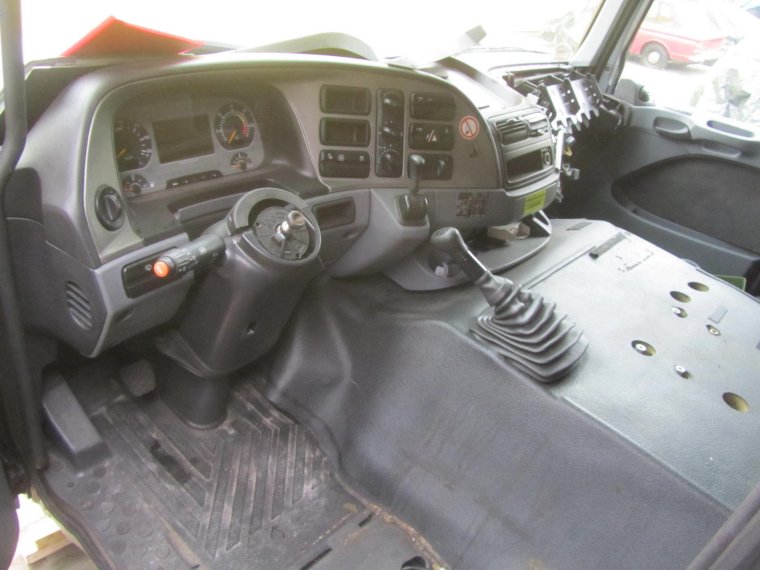

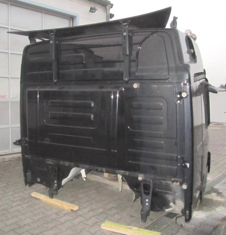

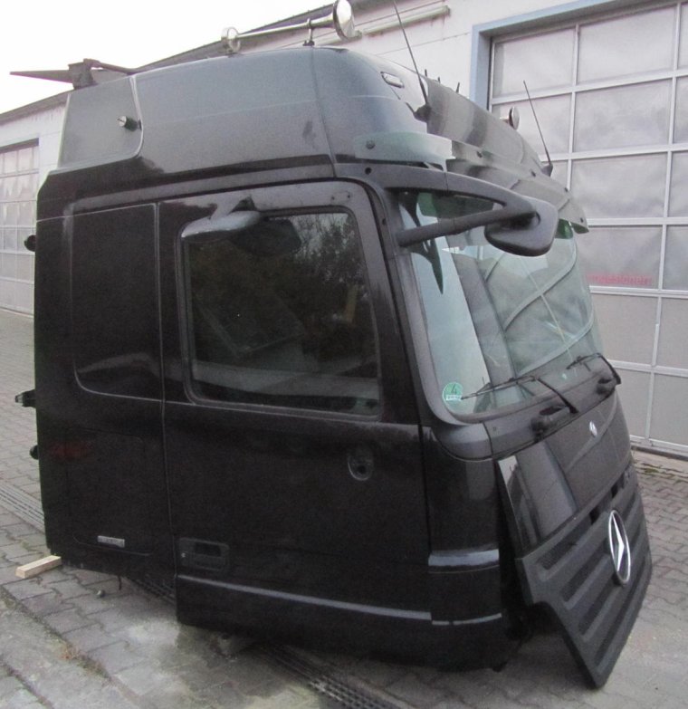

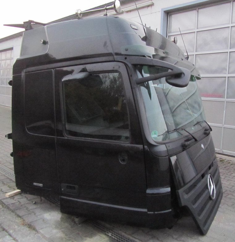

So, neues Futter Leute: Bei Ebay hab ich eine günstige Actros Mp2 Kabine aus 2008 gefunden, stammt angeblich von einem Actros 1844 Megaspace.
Jetzt schaut mal was bei dem LKW innen zu sehen ist (die Bilder vom Innenraum gehören wohl wirklich zur Megaspace Kabine): Ein Motortunnel, auf dem eine Doppel-H-Schaltung zu sehen ist. Vl. ist das soeiner wie da oben zerlegt wurde.
In der Anzeige steht:
verkauft wird hier ein Führerhaus aus 2008 mit Motortunnel hoch
passend für den HDEP-Motor
Hydraul.Schaltung
in schwarz metallic
mit Megaspace Dachspoiler
Seitenspoiler
Belüftung
Hupe-Horn
Sonnenblende
Einstiege rechts + links
Teile sind angebaut und gibt es dazu
Ideal als Teileträger oder zum Wiederaufbauen
Eine Besichtigung ist nach Terminvereinbarung möglich
Der HDEP Motor, von dem in der Verkaufsanzeige gesprochen wird, ist der 12,8l Weltmotor OM471, der im aktuellen Actros 2 verbaut wird.. Somit ist dies wohl ne Kabine von nem Testfahrzeug. Oder was meint ihr dazu.. Sowas sieht man ja auch nicht oft, da solche Testfahrzeuge oft entsorgt oder verschrottet werden.

meiner Meinung nach "nur" ein L Fahrerhaus mit "LH" Frontklappe. Denn es fehlt ja der untere Teil des Fahrerhauses, unter der großen Stauklappe gibt es beim LH ja noch eine weitere.
Gruß Henning

Allerdings stammt auch die Tür vom Megaspace, denn beim L-Haus Ist bei der Tür ohne Stufenverkleidung schon ein Einschnitt für den Kotflügel zu sehen (rundlich ausgeschnittten beim L-Haus, gerade beim Megaspace). Auch ist auf dem Fahrerhaus ein Megaspace Dachspoiler montiert, den es so für das L-Fahrerhaus nicht gab.
Ein weiteres Indiz dafür ist die Vorrüstung für das untere Bett. Beim L-Fahrerhaus war unter dem Bett stets die Ausziehschublade oder einfach ein schwarzes Teil dran, wenn keine Schublade eingebaut werden konnte (Beispiel Autotransporter). Hier auf dem Bild ist allerdings die Höhe des Bettunterbaus zu niedrig für beide Varianten. Sie ist beim L-Fahrerhaus in beiden Fällen deutlich höher, im Fall des Megaspace sind es ja sogar 2 Schubladen.
Es sollen im Raum Stuttgart noch Actros MP2 und Mp3 mit Megaspace Kabine laufen, alle mit Motortunnel, neuem OM471 Motor und Handschaltung.
P.S. Das L-Haus hat zwar nen recht hohen Motortunnel, der aber von der Megaspace Kabine ist noch höher wie der des L-haus.
Zum Vergleich ein Actros L-Haus mit Doppel und Motortunnel.. Hier ist der Motortunnel geringfügig niedriger.
