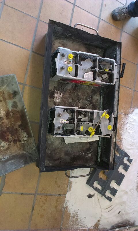

Das waren bis gestern die Batterien unseres MAN TGM 12.250 Baujahr 10/2009.
Passiert ist das ganze während des Startvorgangs. Ich war zwar nicht dabei, aber ein lauter Schlag und es war erledigt....
Hatte jemand schon einmal einen ähnlichen Vorfall oder weiss an was das liegen könnte?
Es war weder ein Ladegerät noch sonstiges externes angeschlossen, die Pole waren sauber und nicht oxidiert, der Flüssigkeitsstand der Batterien war o.k. und irgendwelche nachträglichen Installationen oder elektr. Umbauten an Fahrzeug und Batterie wurden in letzer Zeit auch nicht vorgenommen.
Könnte das evtl. auf einen Defekt am Anlasser zurückzuführen sein?
Danke schon mal im Voraus für Eure Antworten!

Ich kenne das nur in Verbindung mit falsch angeschlossenen Starthilfekabeln, also massiver Kurzschluss, aber nachdem Du das ausgeschlossen hast bleibt nur ein Kurzschluss übrig, also doch der Anlasser?
Gruß Heinz

Ich könnte mir vorstellen das die Batterie innen einen Kurzschluß hatte. Kann vor allem in der kalten Jahreszeit passieren!
Zum Glück ist mir noch keine Batterie um die Ohren geflogen ( Bei weit über 1.000 verkauften Lkw die ich meist fremd starten muss )
Vor den Batterien habe ich immer großen Respekt hmm
Denke nicht das es an der Bordelektrik vom Fahrzeug lag.

Bei mir wäre es vor kurzem fast soweit gewesen.
Wollte einen MB 809 starten, doch dieser sprang nicht an. Als ich dann überbrücken wollte, roch es stark nach Batteriesäure und als ich an die Batterien hinlangte waren die richtig heiß.
Die Ursache war ein Kurzschluß im Anlasser.

Hallo Andreas defekter Lichtmaschinenregler also Batterie überladen Knallgasbildung oder Gitterrost.
Was mich wundert die Batterie hatte anscheinend eine Zentralentgasung war diese verstopft oder falsch verlegt ?

bei unserem TGL 8.180 der Feuerwehr sind letztes Jahr auch die Batterien hochgegangen- Ursache bis heute ungeklärt.

meiner Meinung nach MUSS es eine Spannungsspitze mit Funkenbildung im " Dunstkreis" des Akkus wegen des Wasserstoffs im Knallgas gegeben haben: hmm
Ein Bekannter hatte vor Jahren ein Erlebnis der besonderen Art, was ich niemals für möglich gehalten hätte:
In dem Augenblick, wo er nichts ahnend die Polzangen des Ladegerätes von der Batterie entfernt hatte, gab es einen FUNKENSTRECKENÜBERSCHLAG im besagten Dunstkreis des Knallgases.
Das Ergebnis: Eine BOMBENSTIMMUNG! Augen Augen Augen
Die Zellen des Akkus zerbarsten schlagartig, die Batteriesäure suchte - Gott sei Dank- nur den Kittel und nicht das Gesicht des Betreffenden heim!
