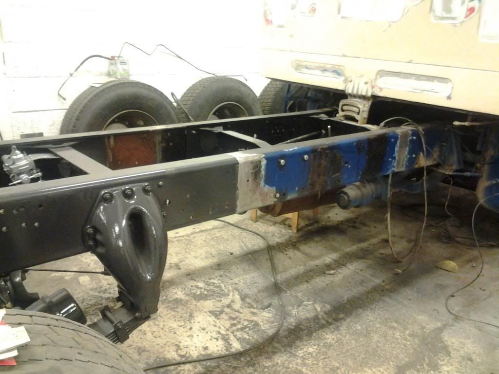

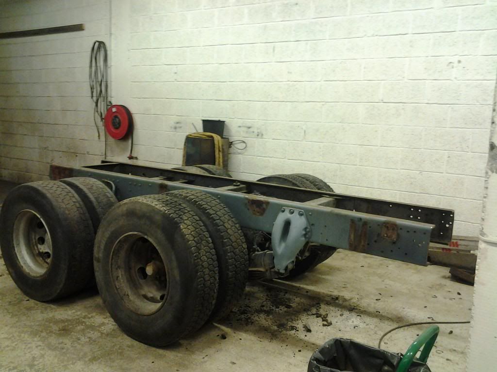

Beim MAN Händler und Umbauer Wierda Voertuig Techniek, verschiebt man die Achsen beim kürzen.
Aber wenn Du das Chassis durch scheiden wist, niet grade wie auf die Bilder in deinen Link. Aber immer Schrag, oder wie auf diesen Link: >>KLICK KLICK<<

Eigentlich ist das nicht so schwer Achsböcke los messen messen und nochmals messen und das sehr genau löcher bohren und achsböcke und Innentraverse die zwischen den Böcken sitzt versetzen und wieder verschrauben
Wenn Du nicht weiter kommst kannst Du dich ja mal melden ich kenne da jemanden den könnte ich vieleicht mal fragen
der hat das schon gemacht .

Hallo Andi,
genau wie vorbezeichnet würde ich vorgehen. Mit der "Schnippelei" ist es weitaus schwieriger - auch beim TÜV etc. Das Material wird beim Schweißen - wie schon angemerkt - auch noch beeinträchtigt.

Früher hat der Scania Knirsch von Karlsruhe in den Rahmen zur Verstärkung noch einen Rahmen eingelegt und mit vernietet.
So als Gedanke.

habe selbst erst einen durch verschieben gekürzt
ist af alle fälle die mühsamere version
sehr viele Löcher bohren
und unbedingt einen Profi zum Messen holen
aber als erstes must du die Bauweise prüfen
wenn zb eine Rahmenkröpfung im Weg ist
meistens haben SZM hinten einen anderen Abschluss
so das du hinten nochmals schneiden musst
ein Mittellager für die Kardanwelle muss ersatzlos gestrichen werden
das sollte das geringste sein
erst alle Richtlinien Studieren dann entscheiden
