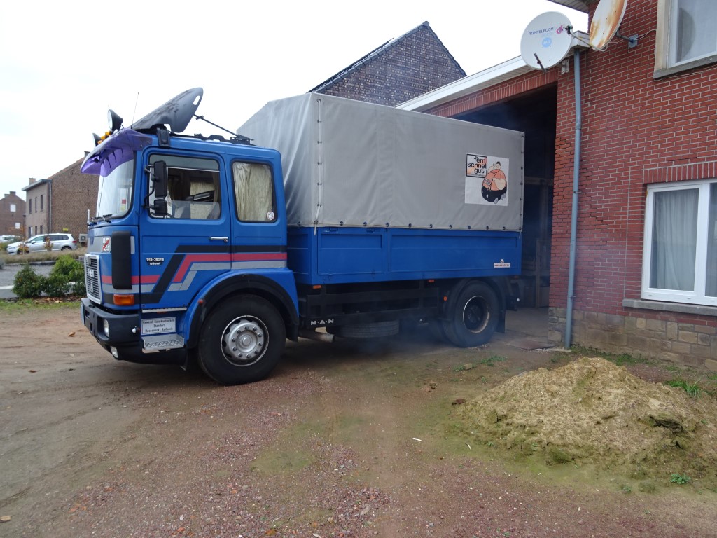

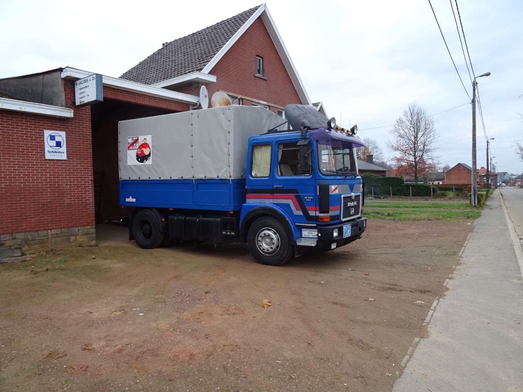

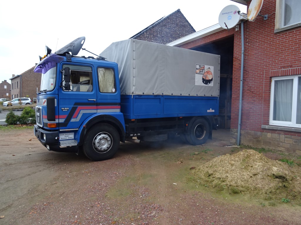

Ich bin Wim und wohne in das mitte von Belgien.Ich schaue schon lange zeit in das forum.Ich bin 45 jahre alt und sammle seit fiele jahren traktoren.ich habe einige MAN und Schluter.Ich habe auch eine MAN 635 lkw der ich mal gekauft habe bevor ich die Schluter hatte.Er ist noch nicht restauriert.Seit mein jugend habe ich eine liebe fur die F8 modellen und besondres der 321 weil er noch einen M-motor hat.Nachdem ich vor zwei jahre eine halle gekauft habe und so alles trocken stellen kan ohne angst zu haben irgendwan unterstelplatz zu verlieren kamen die gedanken an eine F8 wieder.Seit ein halbes jahr war ich auf der suche und anfang november bekam ich eine mail auf meine anzeige im HIK.Was spater hin gefahren und angeschaut und einig geworden.Seit 21/11 ist er bei mir zu hause.
19.321 FLS 1983 ZF
Grussen Wim.

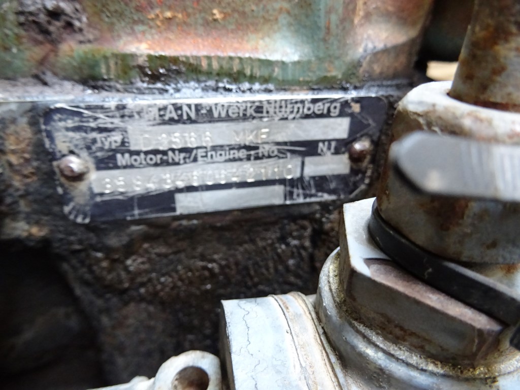

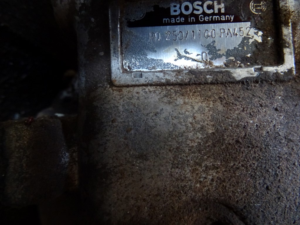

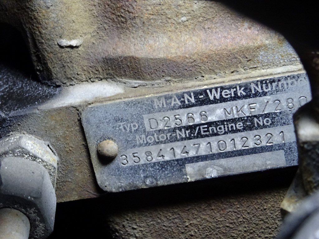

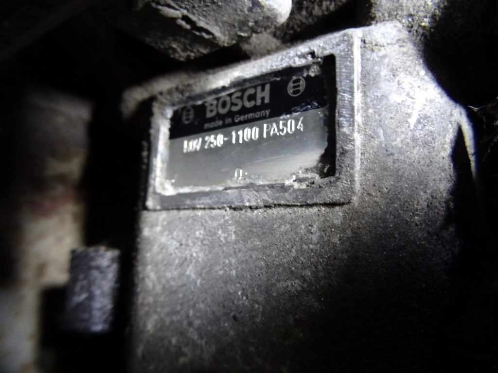

Bei die besichtigung hatte ich der verkaufer gefragt ist der richtigen motor drin? Ja.Das es ein M motor war war mir sofort klar.Nachdem er bei mir war habe ich die kabine gekippt und auf der motor nach ein schild gesucht weil er grau lackiert war meinte ich AT motor.Bei die 0026M motoren die in die 50 ps MAN traktoren gebaut werden wurde an der seite ein schild "austauschmotor' befestigd und deswegen wolle ich schauen ob hier auch eins drauf war.
Ich fand kein schild aber vorne am motor fand ich ein schild. MKF /280 schade.Nachfrage bei einige bekannte ergab das 280 und 320 eine andere einspritzpumpe haben und fieleicht turbolader.Vor zwei wochen kaufte ich eine 2566 MKF fur teile oder wenn er gut ist zum einbauen.Nach kontrole ergab sich, turbolader sind gleich KKK 4LGZ, einspritzpumpe ist gleich nur der regler ist unterschiedlich.Beim MKF280 ist es ein RQV beim MKF ein RO oder RQ.Siehe bilder.Fieleicht ist hier jemand der sich mit die nummer auskennt denn ich muss ein 320 ps haben sonst hatte ich eine 280er gekauft.Getriebe ist richtig 16S130
Grussen Wim.

Hallo Wim!
Glückwunsch zum tollen Auto!! Der sieht echt gut aus und es ist auch alles dran: Dachspoiler, Sonnenblende, Windabweiser, Bugschürze, Nebelscheinwerfer...bei mir war er völlig nackt. Man sieht auch keinen Rost...toll! Nur das Getriebe ist nix für mich...
...und ...Du hast die gleiche Maschine drin wie ich....meiner ist auch kein 291er ..sondern ein 281er...Deiner ist nach der Motornummer der Gleiche wie bei mir...281er...kein 321er...

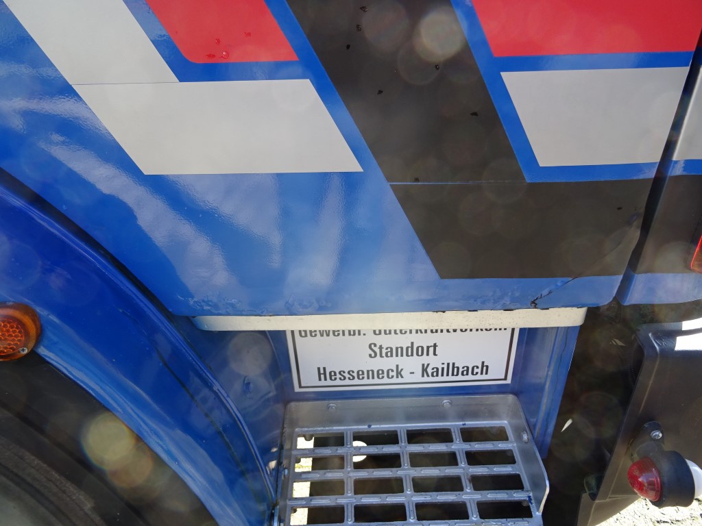

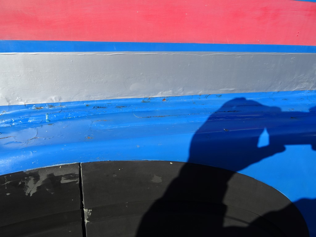

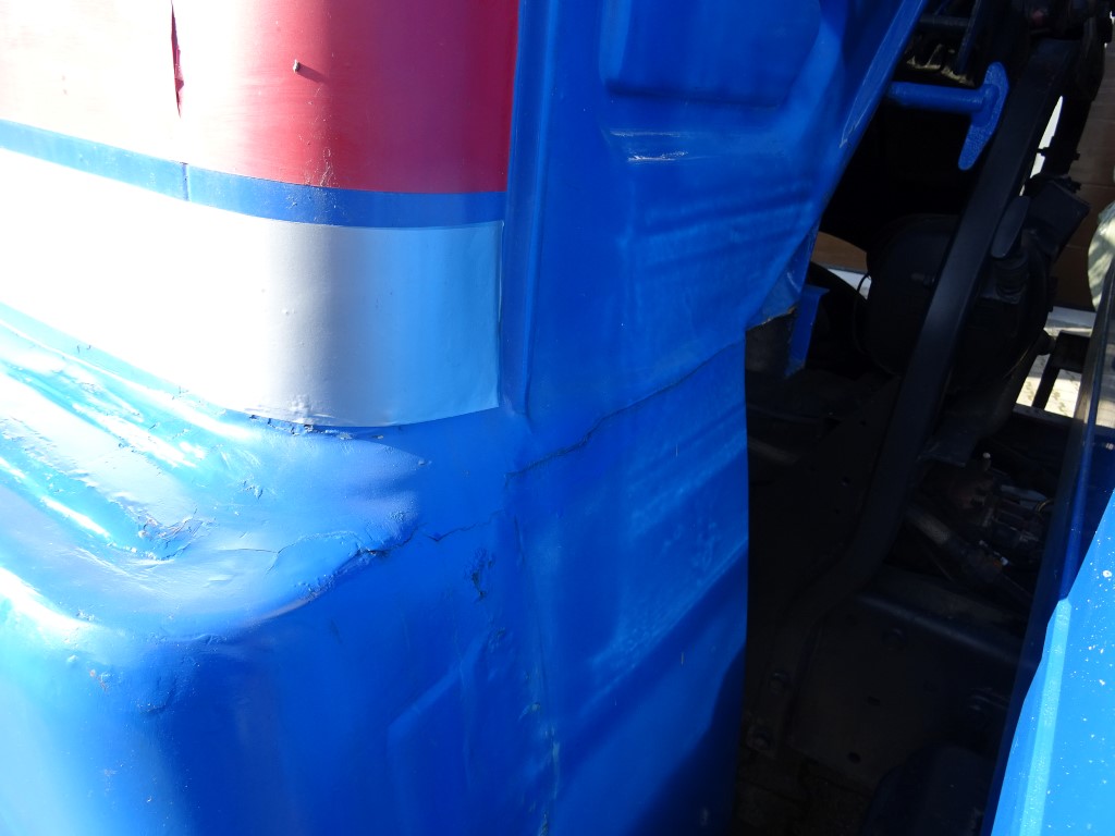

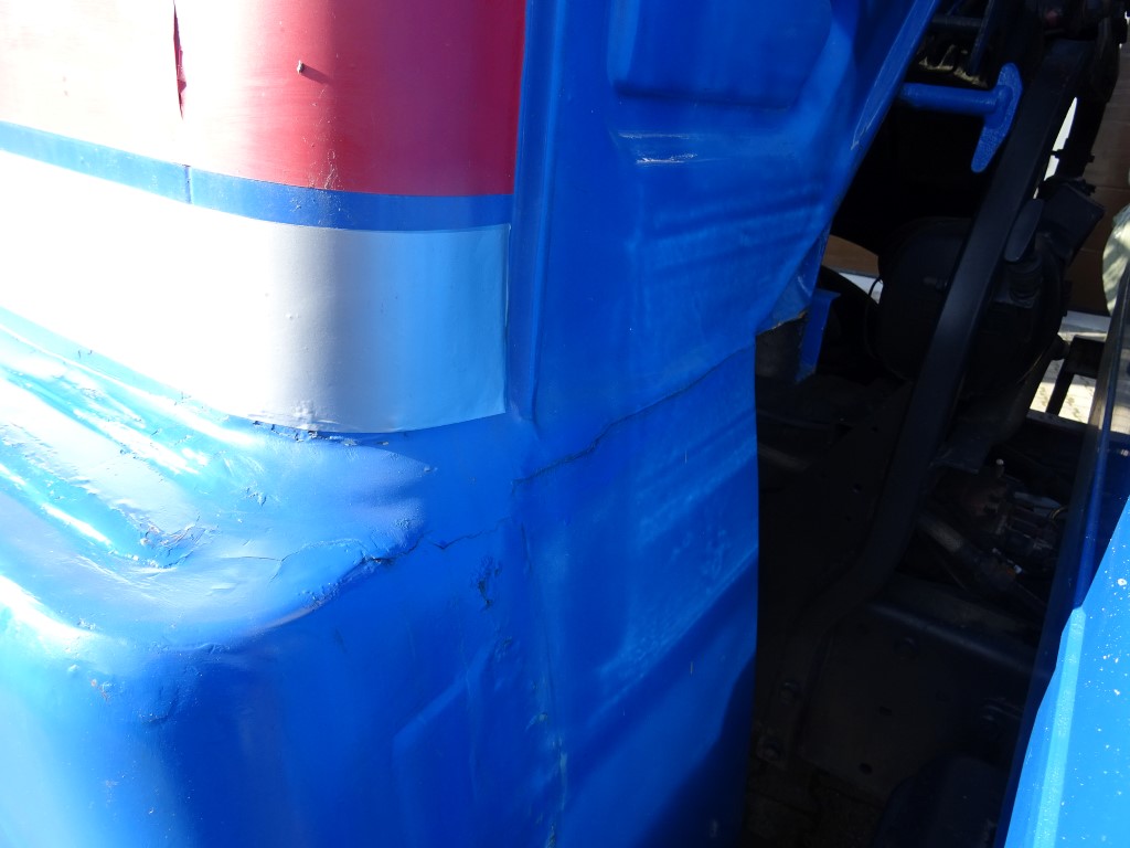

Schöner F8, ich glaube den hab ich letztes Jahr in Wörnitz gesehen, allerdings bin ich etwas über die Spachtelkünste zwischen Kotflügel und Fahrerhaus verwundert.
Ich befürchte da kommt beim abmontieren nichts gutes zum Vorschein

Kein rost hmm es ist ein F8!!
Ist deine laut fahrgestellnummer eine 291 oder 281er?

Moin Wim!
Oha...konnte man auf den andern Bildern nicht sehen...das sieht schlimmer aus als bei mir....
Fahrgestellnummer ist 291....ist auch nur aufgefallen weil MAN ständig falsche Teile geschickt hat....der Lagerist wollte dann die Motornummer haben...und da haben wir gemerkt, dass es ein 281er Motor ist...

Am liebsten wil ich die kabine leer machen und ab bauen und komplet restaurieren aber erst muss die pritsche abgebaut werden um wieder ein sattelkupplung an zu bauen.Sollen die montageplatten von jungere typen auch passen?
