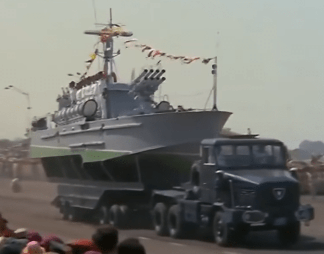

Hilfe bei der Identifizierung dieses LKWs benötigt |

Hallo Karim,
das ist mit Sicherheit eine FAUN Zugmaschine. Der Typ dürfte eine L 1212/45 ZA sein, mit 300 bzw 340 PS Deutz Diesel12 Zylinder Motor. Auf dem Bild verwirrt mich die etwas kantige Motorhaube, normal war die Frontpartie mit Rundungen
Im Jahr 1974 hat das Ägyptische Militär nochmals 7 st.modernere Zugmaschinen erhalten vom Typ HZ 36.40/45 , diesmal mit einem12 Zylinder Deutz Diesel BF 12L 413 mit Turboaufladung und 340 PS.

Hallo Karim,
Es handelt sich um einen FAUN L1212/45 Z 6x4.
Das ägyptische Militär hat 1964 40 dieser Fahrzeuge bestellt. Auf einen Allradantrieb wurde verzichtet. Als Antrieb wird ein Deutz F12L614 verwendet, der 250 PS leistet. Als Sonderausstattung wurde eine mechanische 15t Winde von Itag geordert. Die Form der Ballastpritsche aus Stahl ist recht speziell.
Die kantigere Haubenform findet sich schon bei den Bundeswehr-Fahrzeugen und später in den 60ern auch bei den zivilen Zugmaschinen, bis die Blechhaube von den GFK-Formen abgelöst wurde.

Hallo Michael,
vielen Dank für die Korrektur. Die Motorhaube hat mich einigermassen verwirrt. Das es eine 6x 4 war habe ich fast vermutet, auf dem Bild ist die Vorderachse nicht sehr gut zu erkennen. Hast du evtll. ein weiteres Bild von diesen Zugmaschinen?

Hallo Michael,
die Bilder von den Fahrzeugen in der FAUN Bibel konnte ich mit dem doch sehr dunklen, unscharfen Suchbild nicht so richtig in Einklang bringen. Erst nach deinem Beitrag sehe ich, dass es sich tatsächlich um die gezeigten Zugmaschinen handelt. Denke das Rätsel ist gelöst.
