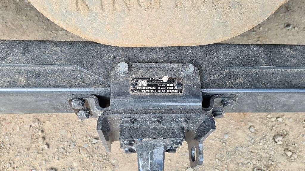

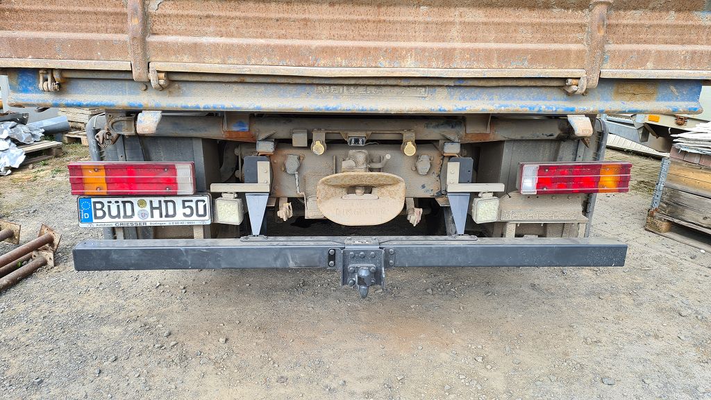

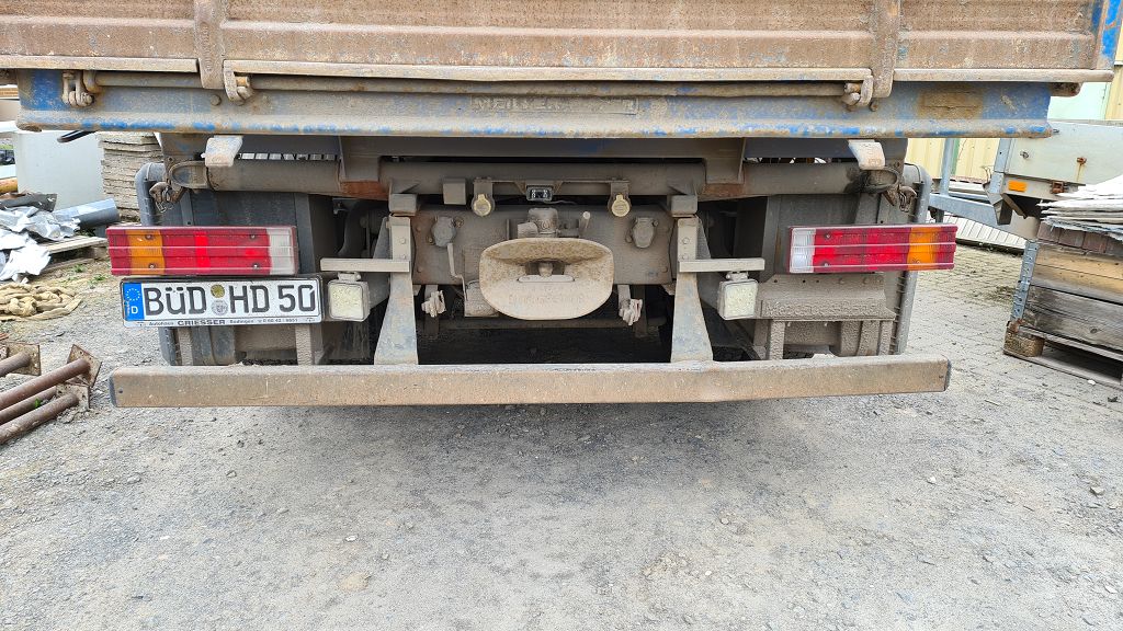

das mit der Anschraubplatte mit dem Kugelkopf ist das geringste Problem. Ich habe sogar eine von BOSAL mit einem D-Wert von 31,0kN hier bei mir im Keller liegen. Wie du richtig vermutet hast, geht es letztendlich um den Unterfahrschutz, der ausgetauscht werden müsste, welcher ja aus den beiden vertikalen Blechen besteht, die am Fahrzeugrahmen verschraubt werden, und dem horizontalen Vierkantrohr welches im Inneren horizontal ein zusätzliches Verstärkungsblech eingeschweißt hat.
Ja mal sehen, was der Zulieferer von MB mir morgen sagen wird
ob ich von ihm die für eine Einzelabnahme nötigen Unterlagen bekommen werde.
