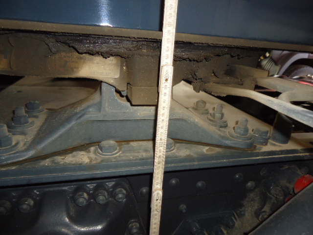

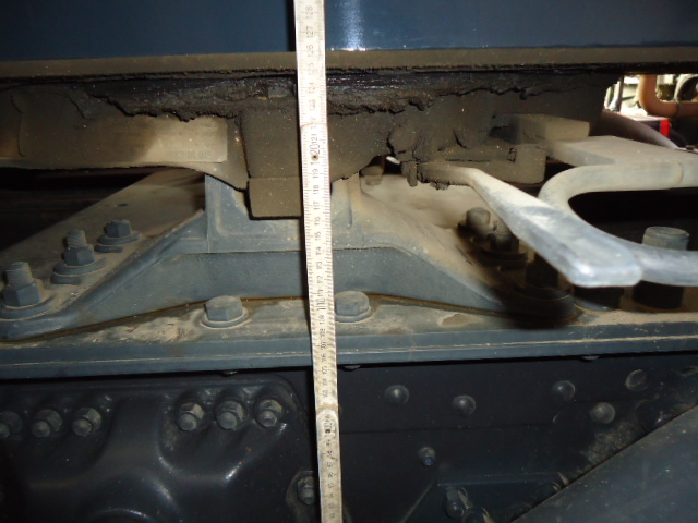

So , ich war soeben extra in der Halle.
1,25 Meter Sattelmaß und Montageplatte , 10 mm , das sind einfach die Stabilsten.
Hier die Bilder für das Bilderforum.
Die 40er , oder gar 50er Montageplatten reissen einfach nach 4-5 Jahren , und dann ist es echt gefährlich.
Wenn man echt will ,wird ein 6x4 siehe Bilder , nicht höher rund ist trotzdem geländetauglich.
