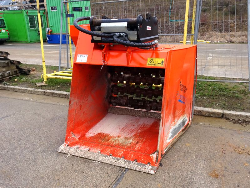

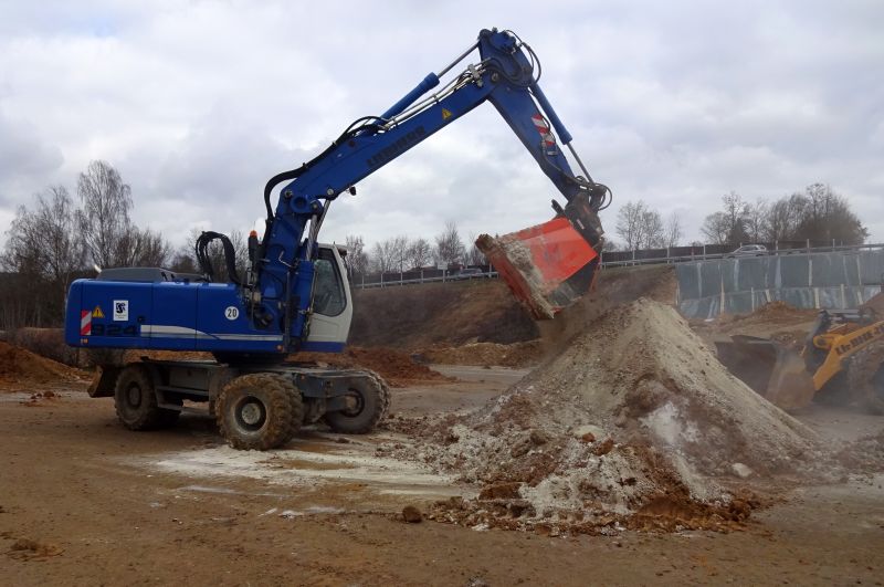

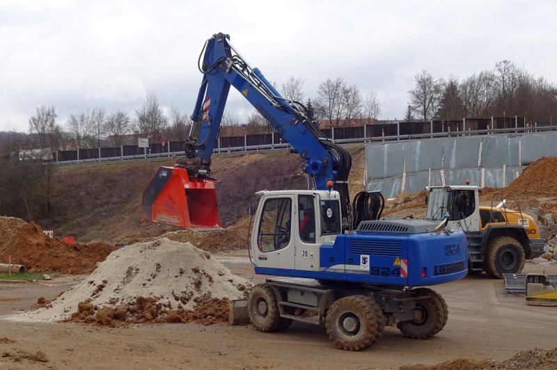

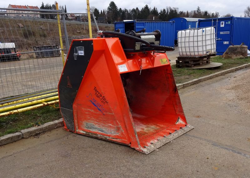

Wir bekommen kommende Woche einen Wolf TSP 124 mit 80er Mischwelle zum testen. Damit soll Kalk in gemischtkörnigen Boden eingearbeitet werden.
Da wir damit nicht nur ständig Boden stabilisieren können, sondern auch mal Boden auf 0/25 oder 0/40 für die Leitungszone sieben wollen, sind die austauschbaren Wellen bei Wolf ein gutes Argument.
Ich bin gespannt, wie er sich bewähren wird.
