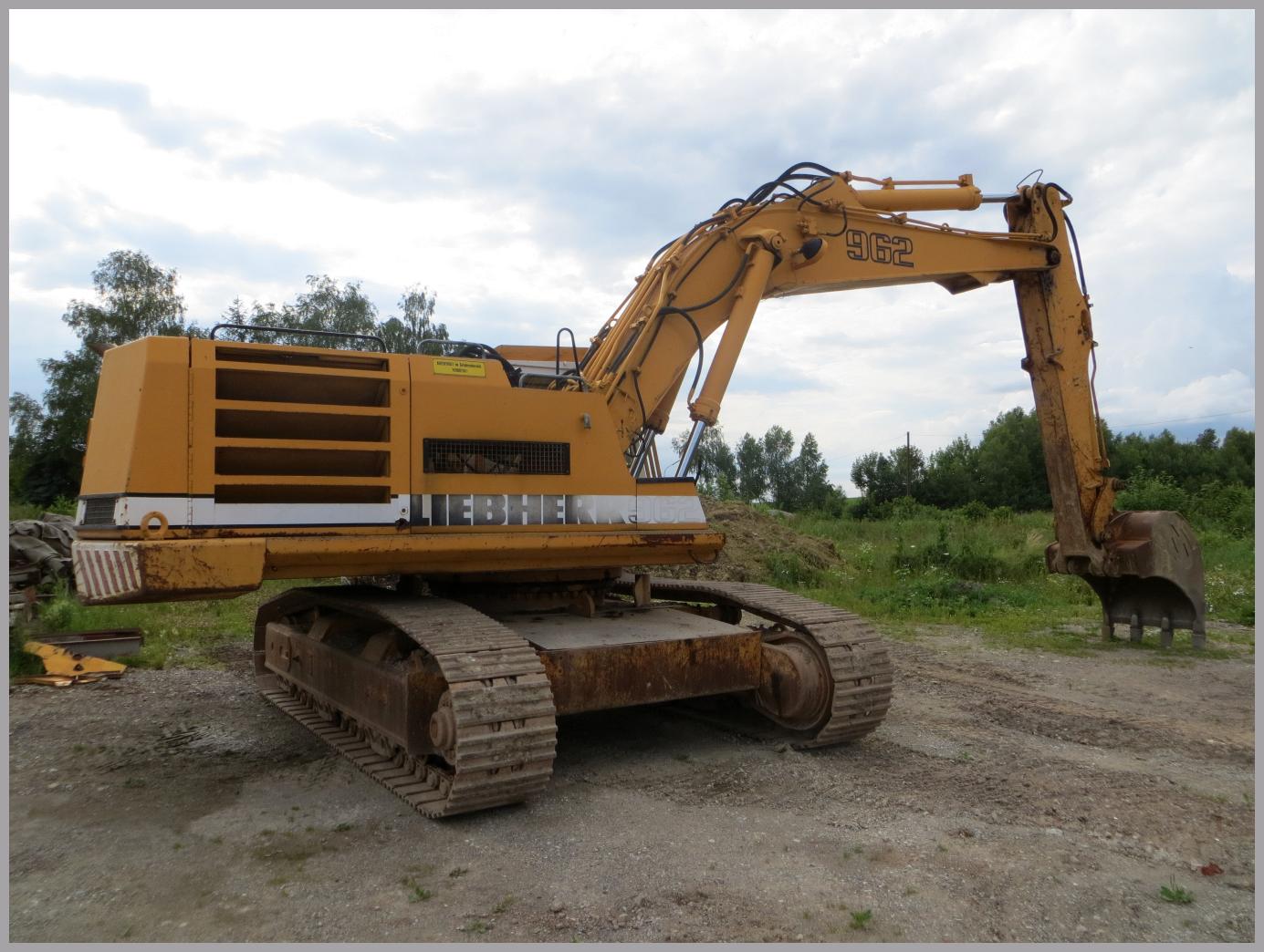

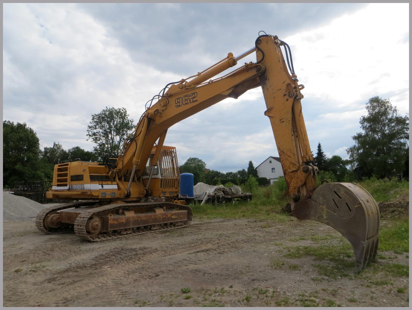

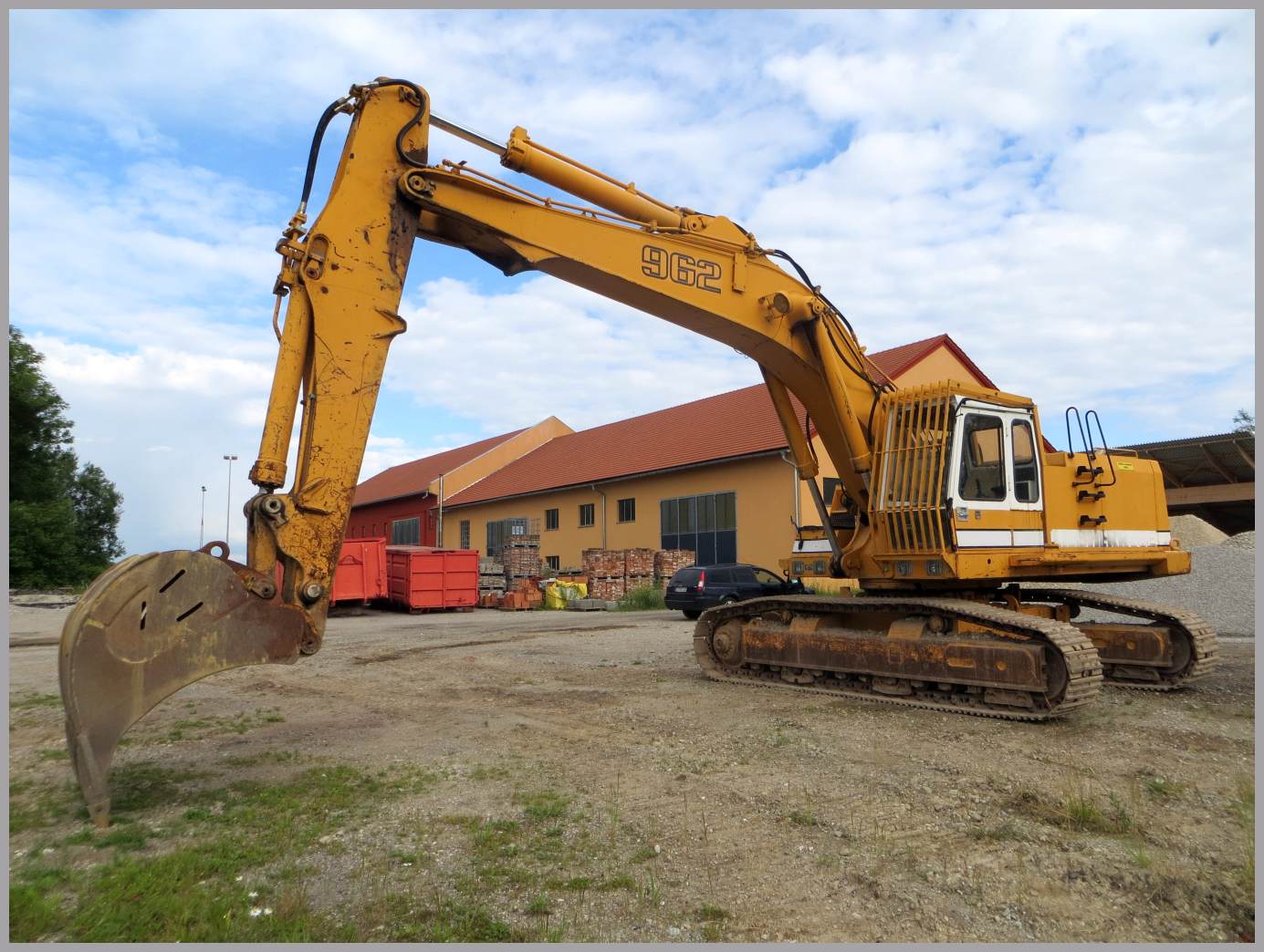

Es handelt sich um einen Liebherr R962 mit LC Laufwerk und recht schmalen Bodenplatten. Der Bagger wurde 1985 gebaut und lief bis jetzt ~7600 Stunden. Angetrieben wird der Bagger von einem 6-Zylinder Cummins Diesel mit 255Kw/347PS. Das Gewicht des Baggers wird irgendwo zwischen 55 und 60 Tonnen liegen.
Ausgerüstet ist der Bagger mit dem 6,80 Meter Mono und einem 4,50 Meter langem Stiel. Am Monoblock ist die komplette Verrohrung für Greifer / Schere und Hammerhydraulik. Zusätzlich hat der Bagger noch einen Druckluftanschluss um einen Hammer mit Luft zu versorgen und unter Wasser stemmen zu können.
Der Bagger lief die ersten 4000 Stunden in Frankfurt beim U-Bahn Bau. Ausgerüstet war er damals mit 3,50 Meter Stiel und 4m³ Greifer um Aushub zu fördern. Als allerdings nach ein paar Metern eine feste Schicht kam, die mit dem Greifer nicht durchdrungen werden konnte, wurde der Bagger mit dem 4,50 Meter langen Stiel und einem kleinen ~2m³ fassenden HD Löffel ausgestattet um die Schicht herauszureissen.
So stand der Bagger da, als ich ankam:

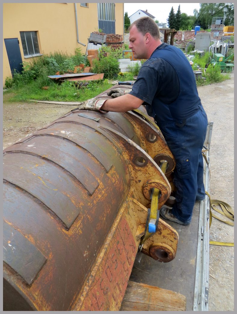

Gestern, als ich also vor Ort ankam, war Andi gerade damit beschäftigt die zum Bagger erworbene Humusschaufel auf dem Anhänger zu verzurren. Für die 2,60 Meter breite und etwa 3m³ fassende Schaufel gibt es vorerst noch keine Arbeit, deswegen wird se bei den Grans aufm Hof zwischengelagert und hergerichtet. Ein Einsatz zum Humus abräumen ist jedoch schon geplant.

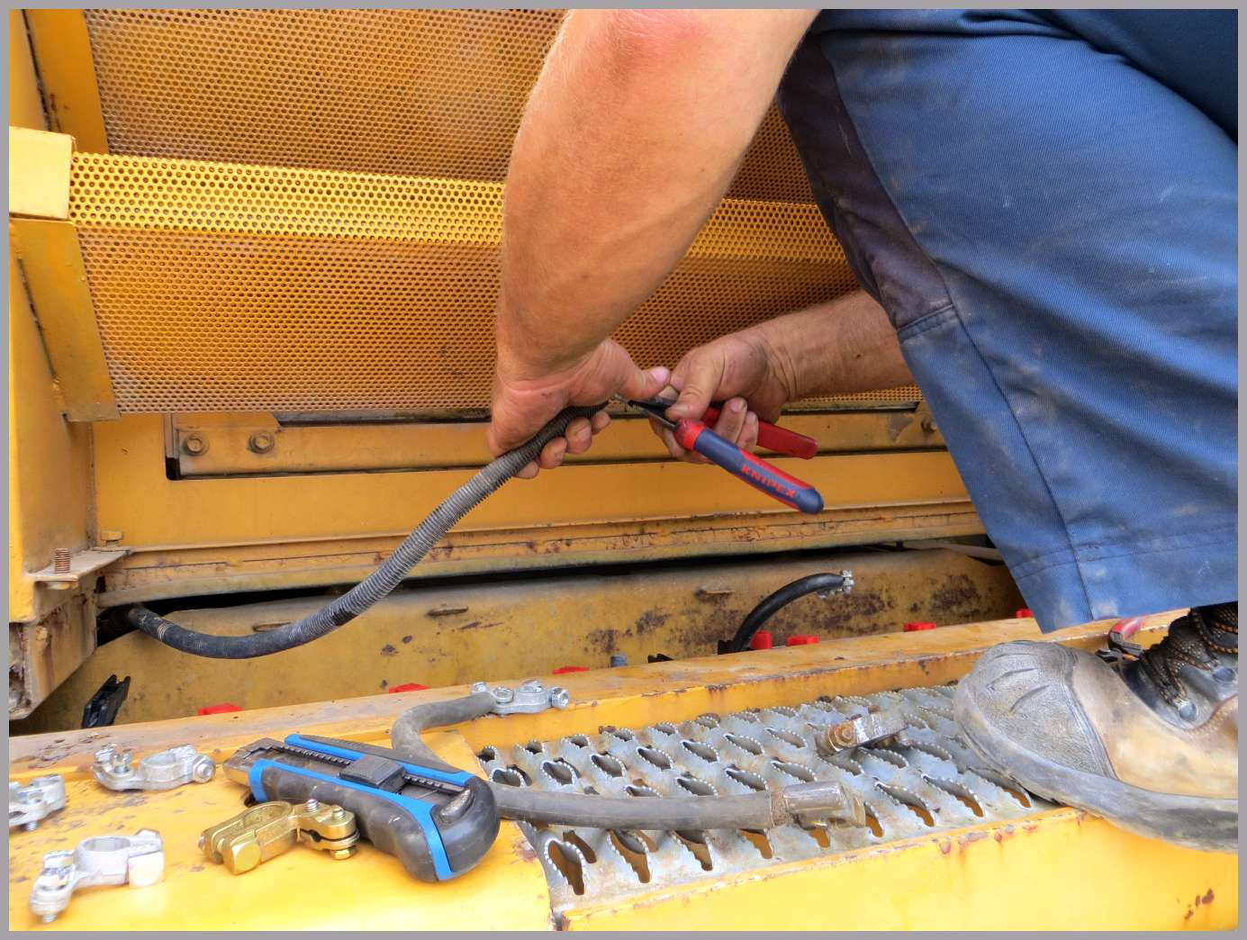

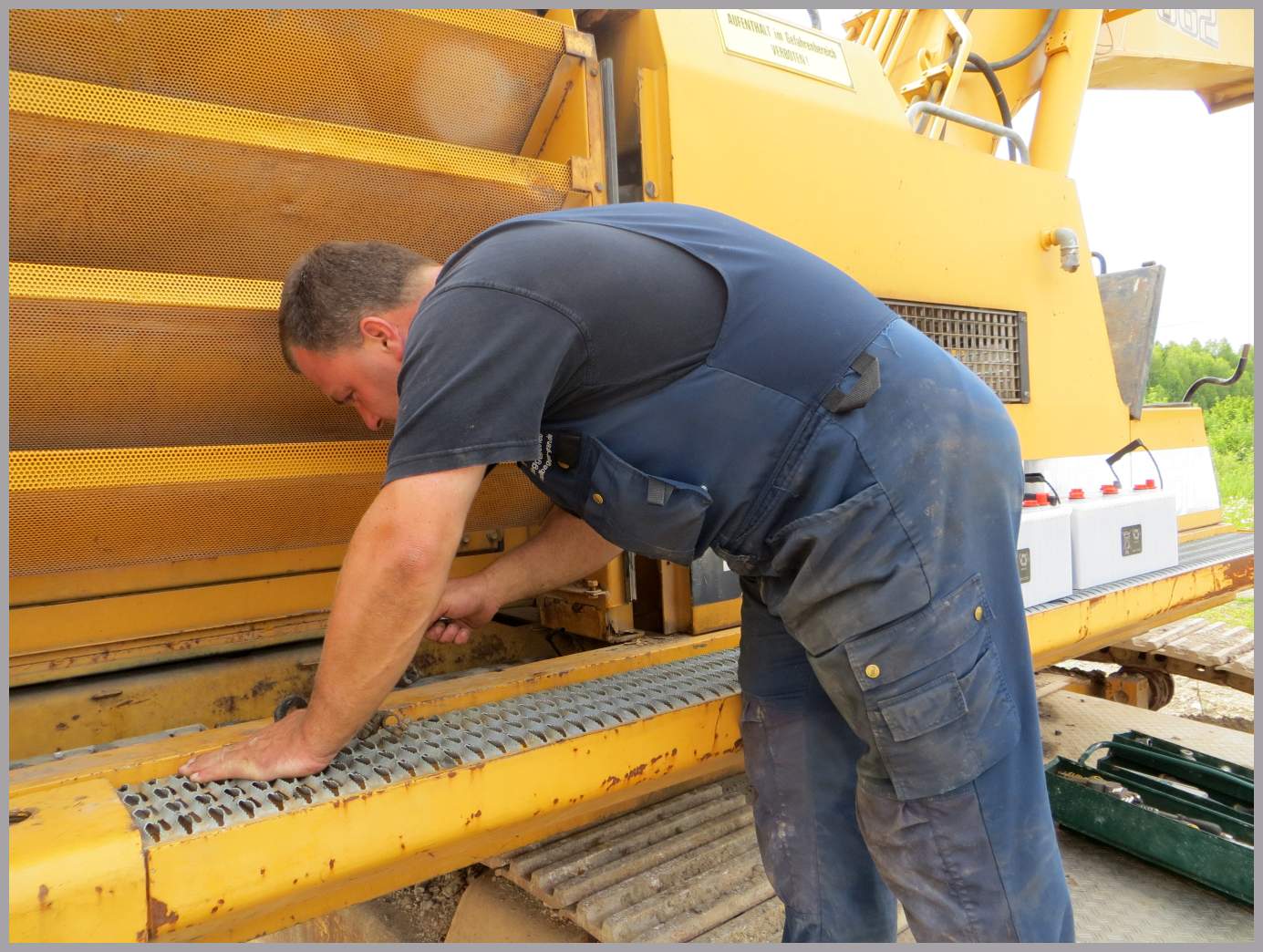

Nachdem die Schaufel ordentlich gesichert war, wurde damit begonnen dem Bagger 2 neue Batterien zu spendieren... Nach der langen Zeit sicherlich keine schlechte Idee... Im selben Zuge erneuerten wir dann auch gleich die Batterie - Polklemmen, da die alten natürlich auch schon recht angefressen waren.

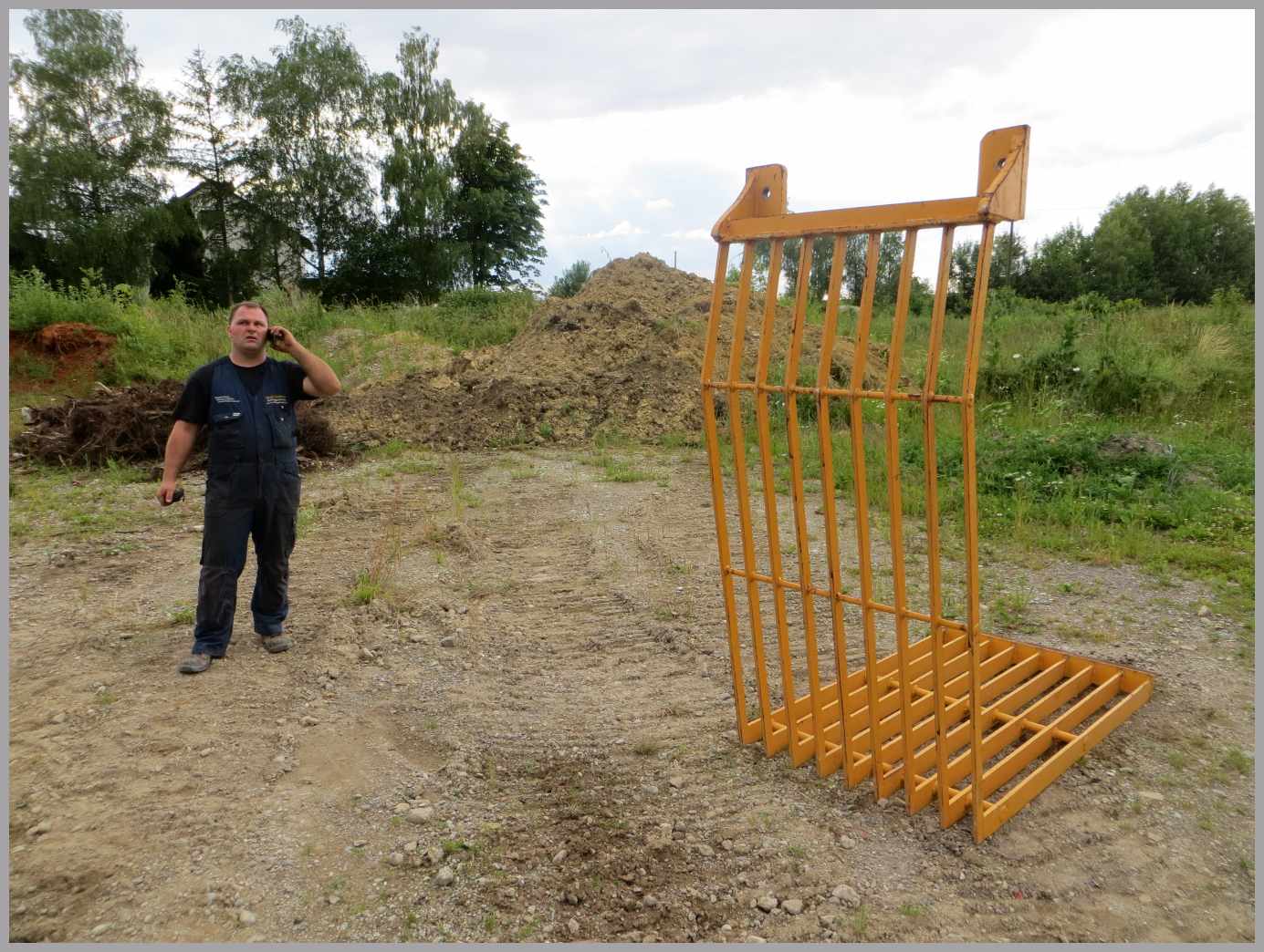

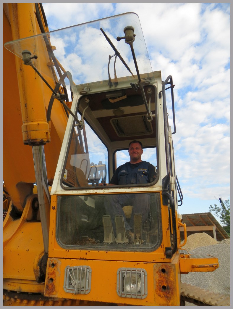

Als nächstes stand dann die Demontage des Abbruchgitters auf dem Programm... da der Andi ein "Scheibe - Offen" Baggerfahrer ist und der Bagger auch nicht mehr im Abbruch laufen wird, war klar, dass der Affenkäfig nicht länger zum Schutz des Fahrerhauses benötigt wird.... Weg damit! 46er Schlüssel und Schrauberln auf.... dann machte es "klock" und das Gitter lag auf dem Dach.... runterschmeissen gestaltete sich dann doch schwieriger als erwartet, da das auf den ersten Blick recht filigran wirkende Gitter doch gut Gewicht hatte.... Nunja... mit vereinten Kräften schmissen wir das Gitter dann nach vorn runter und Andi konnte einen ersten, nicht durch die Scheibe getrübten Blick, aus dem Führerhaus werfen... großes Grinsen

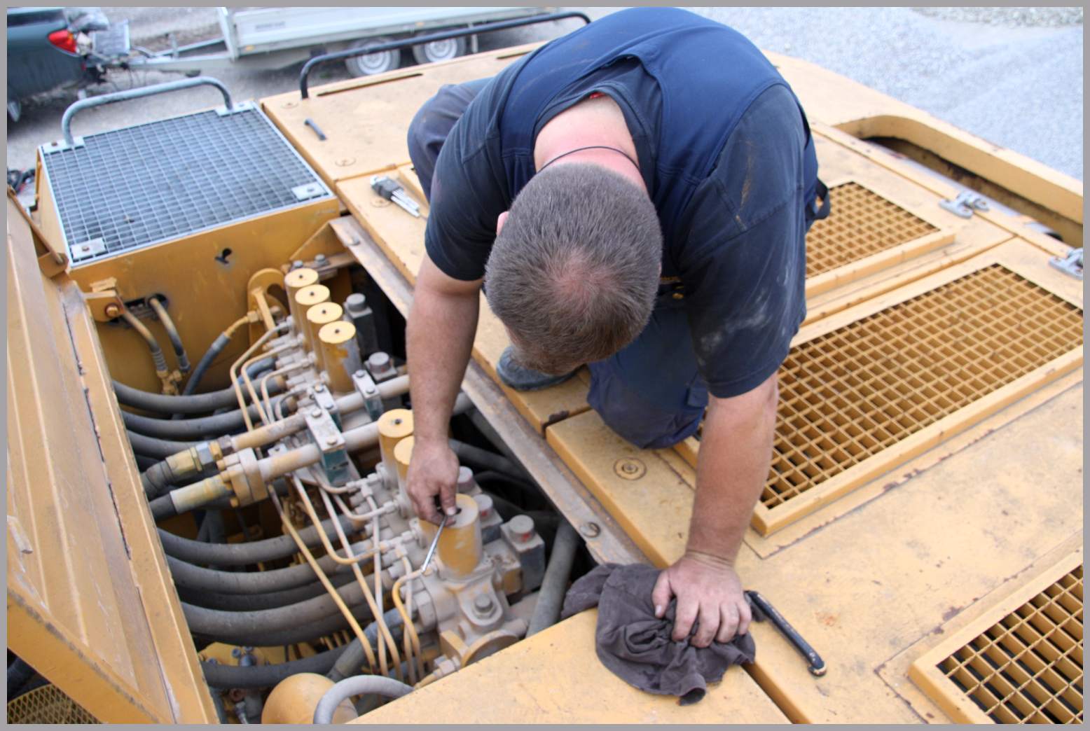

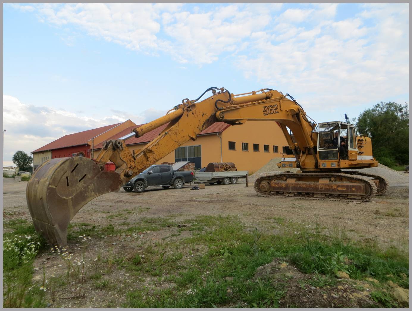

Nachdem die Batterien montiert und das Gitter entfernt waren, wollte Andi sich Andi natürlich mal ein bisschen mit dem Bagger spielen um mal die Reichweite und die Steuerung einschätzen zu können.... Also, Abbruchgitter zur Seite und los gehts...

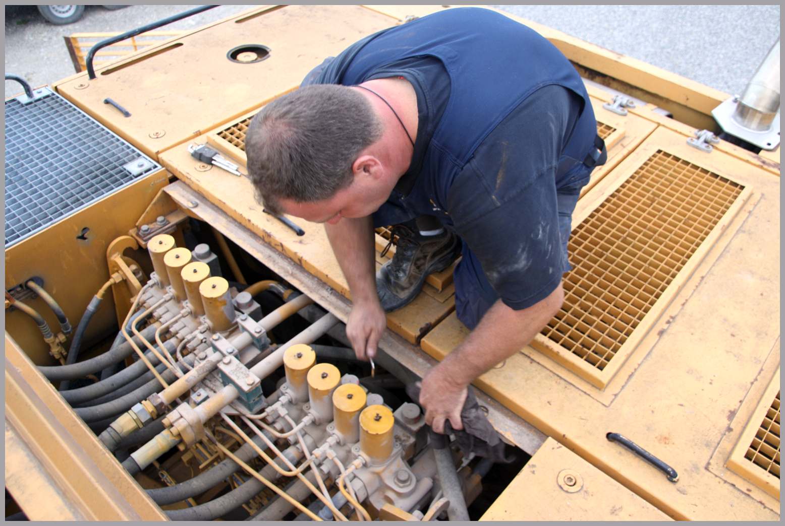

Stelle fest: Ohne weiteres kann man die Zähne vom Löffel durch die Frontscheibe bohren... Obach geben... Nach den ersten Bewegungen stellte Andi den Bagger gleich wieder ab, irgendwas war merkwürdig.... --> Durch die lange Standzeit hatte sich das Öl gesetzt und im Steuerblock war Luft.... Kurzerhand entlüftete Andi die Ventile und versuchte es erneut.... siehe da, da lief gleich alles viel geschmeidiger... großes Grinsen
So ein paar Sekunden Video hab ich auch gleich mal gemacht, noch bevor die Hydraulik entlüftet war, beim Anheben des Auslegers sieht man, wie er bockt...
