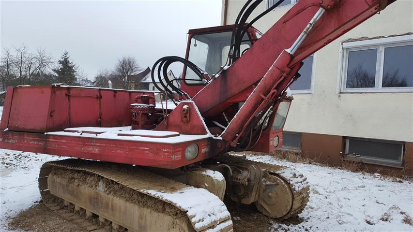

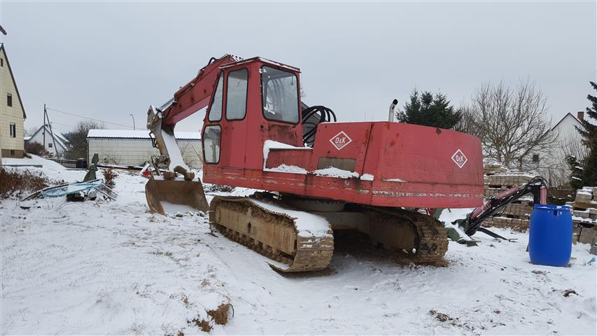

Servus Männers,
ich bin neu hier und möchte mich gleich mit meinem Projekt vorstellen.
Da bei bei mir in den nächsten Jahren diverse Baustellen anfallen, habe ich den Tip eines Kumpels genutzt, dass nur 300m von mit entfernt ein O&K steht und da der Besitzer verstorben wäre, diesen günstig zu erwerben.
Gesagt, getan, ich habe mir die Maschine vor 14 Tagen genau angesehen, probegebaggert und gekauft.
Da ich aber nicht primär aus dem Bausektor komme, sondern aus der Landwirtschaft, habe ich ein Paar Fragen an die O&K Experten hier:
- ER hat die Nummer 53324 in der Kabine, kann mir jemand ein ungefähres Baujahr sagen?
- Gibt es irgendwo ein Typenschild mit genaueren Angaben?
- Worauf sollte man technisch bei diesen alten Baggern achten?
Gruß,
Jochen

Servus
Das ungefähre Baujahr kannst an Hand der Ölmotoren vom Schwenkwerk oder Fahrwerk feststellen, dort ist ein Herstellungsjahr eingestanzt. Ansonsten haben die ersten O&K genau wie meine A-Serie kein Typenschild, nur das Schild der Baunummer in der Kabine.Bei deinem müßte es sich um eine B-Serie handeln, gebaut wurden die denk ich ab 1971. Der hatte schon die beiden Auslegerzylinder und die großen, ovalen Scheinwerfer.
Achten würde ich auf´s Laufwerk, Pumpenleistung und das Schwenkwerk, speziell den Drehkranz. Da kann es schon ins Geld gehen. Kleinere Undichtigkeiten sind bei dem Alter normal, wegen einem undichten Hydraulikzylinder oder einen porösen Hydraulikschlauch würd ich mich jetzt keine Sorgen machen. Auch der Deutz F4L912 ist eher problemlos, die Teileversorgung gut.

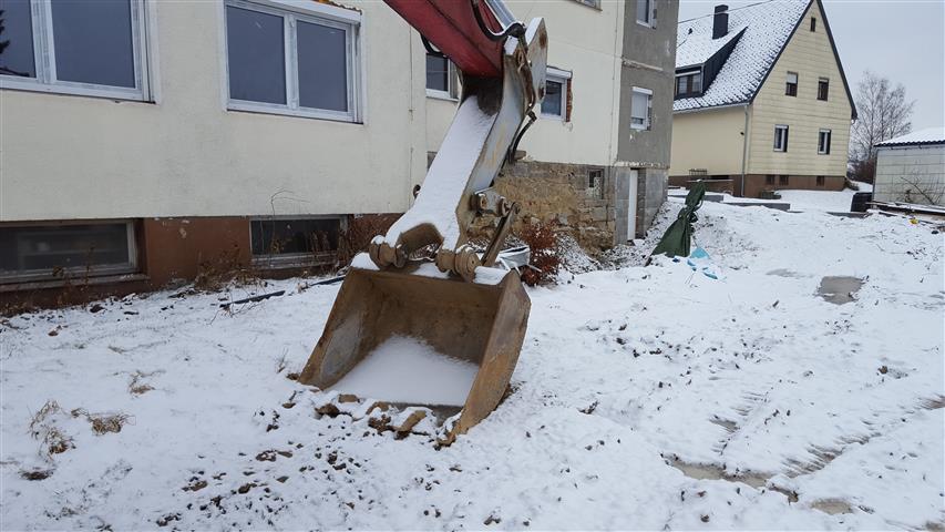

Was anderes: Ich suche noch passende Löffel, denn nur der abgebildete Löffel ist dabei und die sind ja nicht mehr so einfach zu kriegen. Ich habe mir jetzt mal einen Humuslöffel vom RH4 geholt, muss aber halt die Aufnahmeaugen im Notfall abtrennen und neu anschweißen.
Hast du was rumliegen oder kennst du jemanden der noch was hat? Würde mir sehr weiterhelfen!
Nach der ersten Baustelle spiele ich sowieso mit dem Gedanken, auf ein mehr zeitgemäßes Aufnahmesystem umzurüsten. Kannst du mir da was empfehlen, dass sich einigermaßen an den (verdammt) breiten Löffelstiel anpassen lässt?

Schau mal auf Kleinanzeigen, da werden ab und zu Löffel angeboten. Normalerweise müßtest du da auch was an Schnellwechslern finden, da es die Bauweise des Stiels so viele Jahre lang gegeben hat. Wirst ja wohl eh nach einem mechanischen Schnellwechsler ausschau halten, bei einem hydraulischen in dieser Größenklasse gehts auf jeden Fall in Richtung fünfstelligen Eurobetrag.
Wir hatten früher den mechanischen CW Connectomat verbaut und gute Erfahrungen mit dem gemacht.
Ich setz da lieber auf Originalität und schlag Bolzen, damit bin ich auch groß geworden

du hast recht. Einer würde passen, aber er will für einen starren Löffel 1200 € noch dazu im Rheinland und sehr vergammelt, nahezu durchgerostet.
Ich habe nichts gegen das Bolzen schlagen, nur denke ich, dass für einen gängigen mech. Schnellwechsler leichter Löffel bekommen kann. Das ist ein guter Tipp!
Wäre der CW 40 evtl. auch geeignet?
Ich habe jetzt was bei Nürnberg im Auge, vom Rh4. Das heißt allerdings, dass ich die Augen auf das Innenmaß des Stiels umschweßen muss und mir zwei Stufenbolzen von 80 auf 60 mm drehen muss. Ich denke aber, damit kann man leben.
