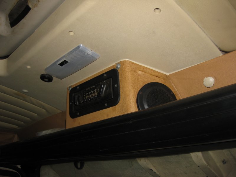

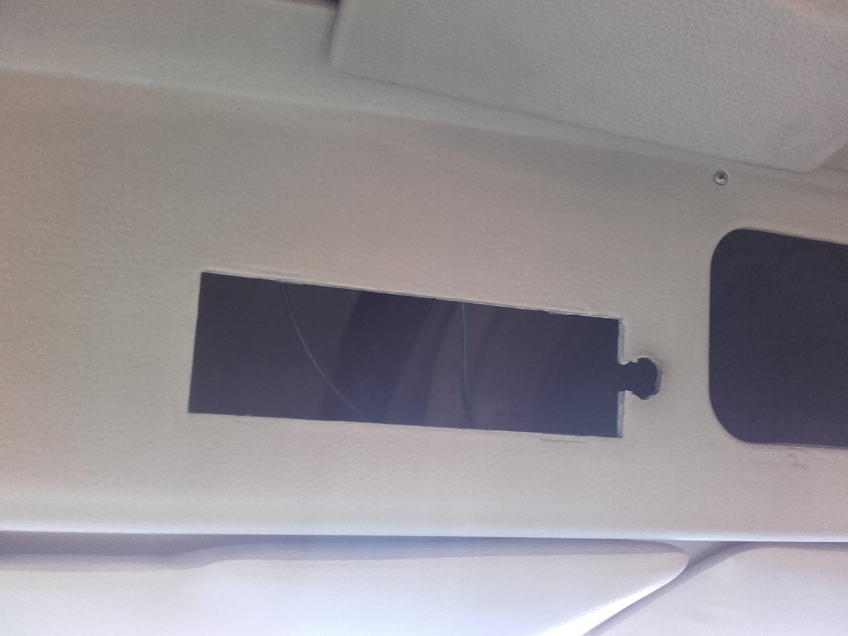

Das Radio war nicht ab Werk verbaut, sondern wohl von einem eifrigen Mitarbeiter der Stadtwerke Bochum selbst eingebaut. Der Vorbesitzer war allerdings leider der Meinung, er könne das behalten. böse Im Radioschacht herscht also gähnende Leere. An einem stilechten "Becker Europa" bin ich schon dran, was fehlt ist der schwarze Ring um das Radio. In Peters 1626 ist der vorhanden. --> Bild Hat jemand so einen zufällig rumliegen? Augen rollen

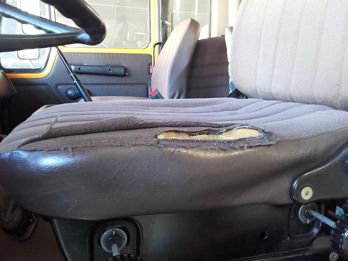

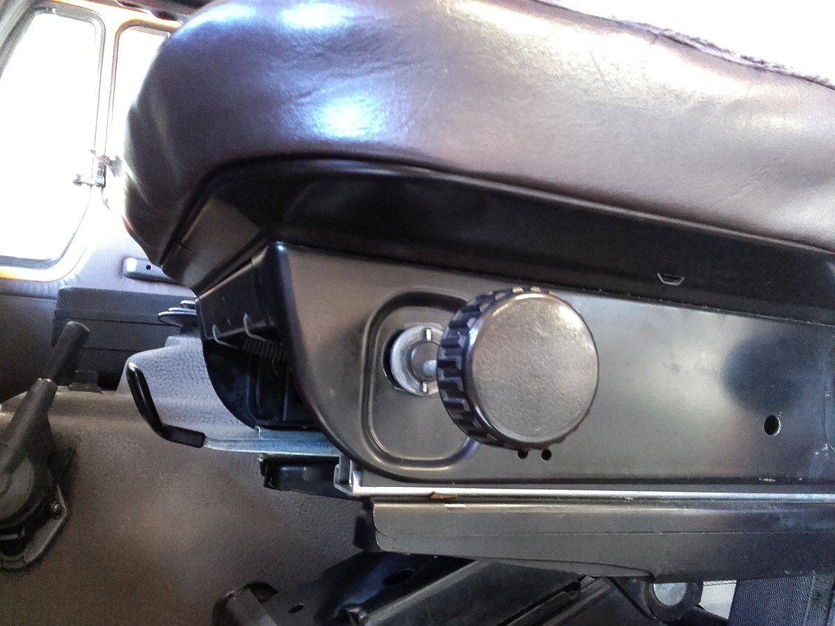

Der Fahrersitz ist leider eingerissen. Hat jemand eine Ahnung, wie man die Sitzfläche vom Untergestell los bekommt? Schrauben sind keine vorhanden. Das sieht so aus als wäre die nur mit Blechnasen fest geklemmt?
Ich habe über ebay-Kleinanzeigen bereits einen Tauschsitz aufgetrieben, aber das Untergestell passt nicht. lach Ich habe einen Sitz gekauft, der in die Mitte auf den Motortunnel passt. So kommt man ungewollt zu drei Sitzplätzen...nur dumm, dass der Fahrersitz immer noch defekt ist. Zunge raus

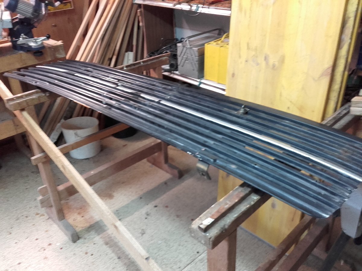

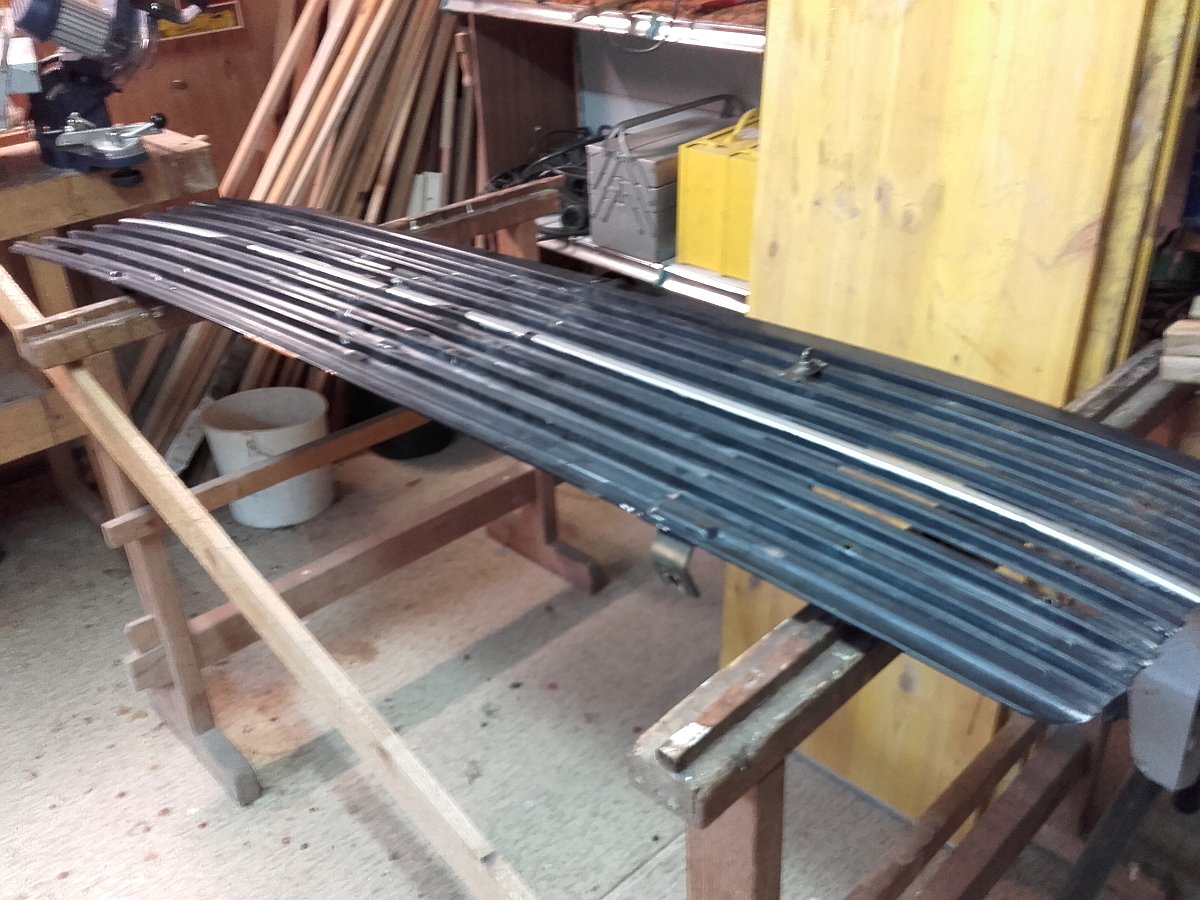

Ein Spaßvogel war in der Vergangenheit der Meinung, die Chromzierleiste auf dem Kühlergrill mit Zinkfarbe drauf zu pinseln. Aufsmaul Der geht nächste Woche zum Sandstrahler. Geht ja gar nicht sowas... cool

Hallo Jucksnjo,
den Sitz ganz zurückschieben, dann siehst du die kleinen Schrauben zwischen den beiden silbernen Sitzschienen. Diese rausschrauben dann den Sitz ganz nach vorne und die beiden hinteren rausschrauben.

Ein sehr sehr schöner LKW. Beim Sitz würde ich an deiner Stelle mal nen Sattler fragen.. Der kann da vl. ein passendes Stück einnähen und du behälst den Originalen, passenden Sitz. Wünsch dir viel Erfolg. Wurde das Fahrzeug in Oberhausen schon restauriert?

Hallo Johannes,
Hier auch nochmal herzlichen Glückwunsch! Mach den Sitz wie beschrieben raus und Tausch mit dem Mittelsitz Polster und Bezug. Ein wenig Gefummel aber es lohnt sich. Kostet nichts und ist original.

Die Bezüge (ich nehme an, du hast schon die Stoff / braun) werden ab und an noch NOS in der Bucht o.ä. angeboten, oder eben den Bezug, bzw. das komplette Sitzkissen tauschen.
Wie ich sehe, hast Du scheinbar schon die gemopfte Innenausstattung (3 geteilte Sonnenblende), also vermutlich ein später 81er (ggf. nach 09/81?).
Bzgl. Radio liegst Du mit einem Becker Europa ganz gut. Das mit den "Waschmaschinenknöpfen". Die Generation mit den "Panzerbändern" kam erst später (glaube es war Ende 82)-
Wenn Du es original möchtest, prüfe das nochmals mit dem Rahmen für das Radio. Ich glaube, der wurde bei dieser Ausstattung nicht mehr verbaut, lasse mich aber gerne belehren.
Anbei ein Bild eine Nadelstreifenradios (bis 197cool für die S-Version und M-Version mit der alten Ausstattung.
Dir allzeit knitterfreie Fahrt.
