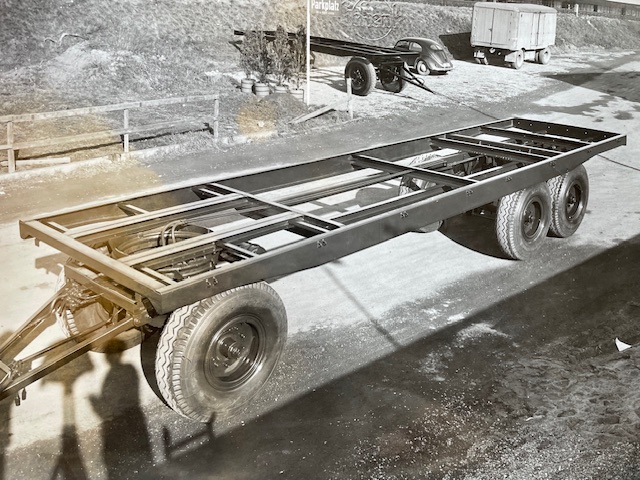

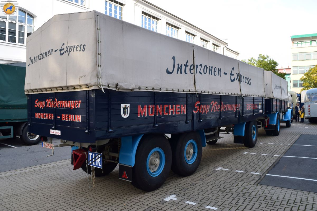

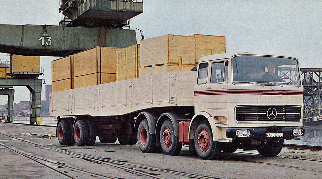

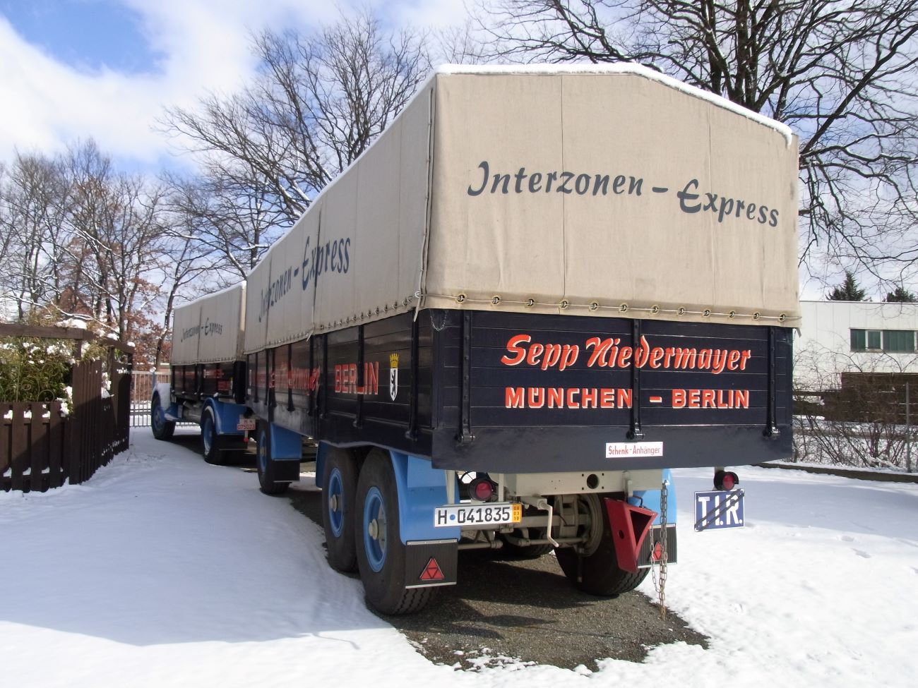

in einem anderen Thread kam mal das Thema "Schenk-Anhänger auf. Dazu möchte ic mal ein wenig mehr Information liefen, die sich allerdings nur mit schweren Fentransportanhängen beschäftigt.
Grundsätzlich unterscheidet man zwischen zwillingsbereiften Anhängern und solchen mit Einzelbereifung. Als Zwillinge werden üblicherweise meist Reifen der Größe 10.00-20 verwendet, diw eine Höhe von 1,05 haben. Das ermöglicht eine niedrige Bauweise mit einer Ladekate von ca.1,30m. Der Nachteil ist allerdings, das der Anhänger schwerer zu ziehen ist , ganz besonders bei Kurvenfahrt bedingt durch die unterscheidlichen Abrollumfänge. Daher gab es von Kässbohrer und von Rothe Erde die Ausgleichsnaben, die wiederum bremstechnisch Schwierigkeiten hatten. udem waren bei einem Platten beim inneren Zwilling 30 Radmuttern zu lösen. Auch nicht prickelnd.
Viele Unternehmer bevorzugten deshalb die Einzelbereifung. Aufgrund der Tragfähigkeit wurden dann 14.00-20 ode gar 22 Zoll Reifen montiert, Bauhöhe ab 1,25. Bei konventioneller Bauart mit zwei Längsträgern ergab sich damit eine Ladehöhe von min. 1,50. Damit waren die Klappenverschlüsse bei den üblichen 80er Klappen schon bei fast 2,20 und waren von kleineren Chaufeuren kaum noch zu erreichen.
Schenk ließ sich eine Bauweise ohne schwere Längsträger patentieren, indem sie den Aussenrahmen aus hochwertigen Stahlblechprofilen so ausführten, dass er die Funktion der Längsträger übernahm. Somit konnte die Ladefläche auf 1,40 m gesenkt werden. Bild 1: Schank Patentanhänge, Bild 2 Schenk konventionell, Bild 3: Schenk 16 Tonner, Bild 4 : Schenk 24 Tonner

Das Patent stammt aus den 30er Jahren

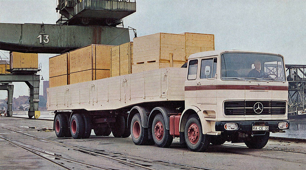

Moin,
der Sattelanhänger hinter dem LPS 2020 auf dem Daimler-Prospektbild verwendet offensichtlich auch einen tragenden Außenrahmen. Deshalb gehe ich davon aus, dass es auch ein Schenk ist.
Mit dem großen Radstand war eine Achslast von je 10 t beim Auflieger möglich und erlaubte den damaligen 20 t-SZM das zulässige Zuggesamtgewicht von 38 t auszuschöpfen.
