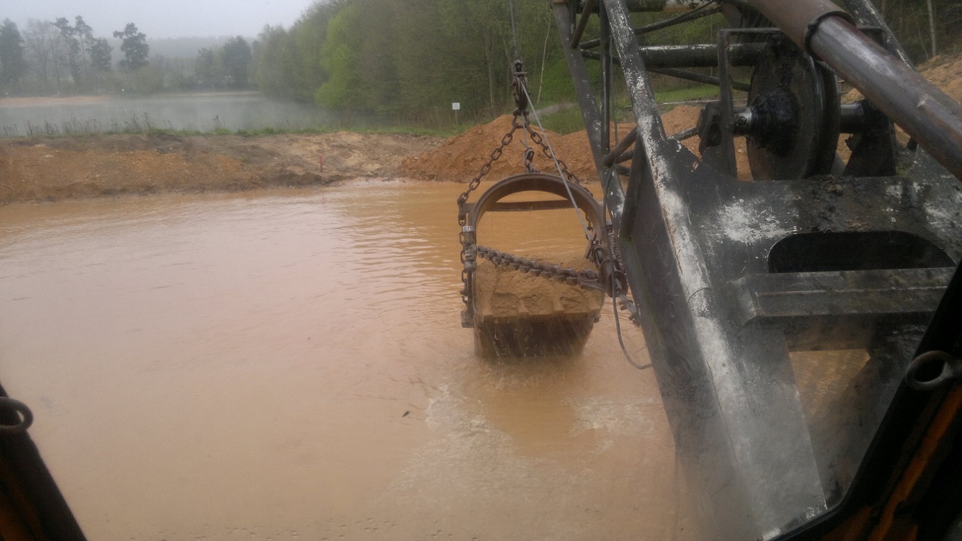

Es hat 18mm Durchmesser und ist in etwa ca 7m lang
hansmagnum hat dieses Bild (verkleinerte Version) angehängt:
09.09.2016 22:36 hansmagnum ist offline E-Mail an hansmagnum senden Beiträge von hansmagnum suchen Nehmen Sie hansmagnum in Ihre Freundesliste auf

Dann lasse es doch einfach etwas länger machen und probiere so lang bis du beim bagger zufrieden bist!!

Fürs Schaufelkippseil sollte in der Regel fast alles was vom Durchmesser her passt verwendbar sein, da brauchts nix neues. Vielleicht bekommt man irgendwo vom Schrott mal eine Rolle mit einem abgelegten oder abgerissenen Seil des passt.
Bei den Grans werden immer die kaputten Hub und Schleppseile der M154er aufgehoben und als Schaufelkippseile für die großen Liebherren verwendet. Für die kleinen Hendrix Kübel der m154er tut's glaube ich ein altes Hubseil von einem m90.
Seil einfach erstmal einen Meter länger lassen, einhängen und ausprobieren wie die Schaufel dann drinhängt und gegebenenfalls nochmal länger machen oder verkürzen. Hängt ja auch etwas von den Gegebenheiten und der persönlichen Vorliebe/Arbeitsweiße ab.
