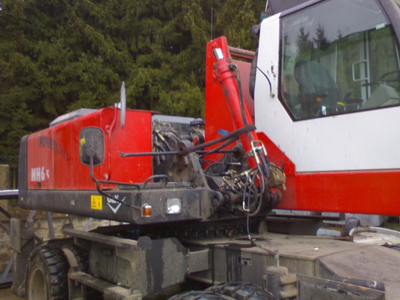

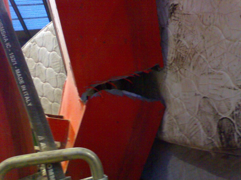

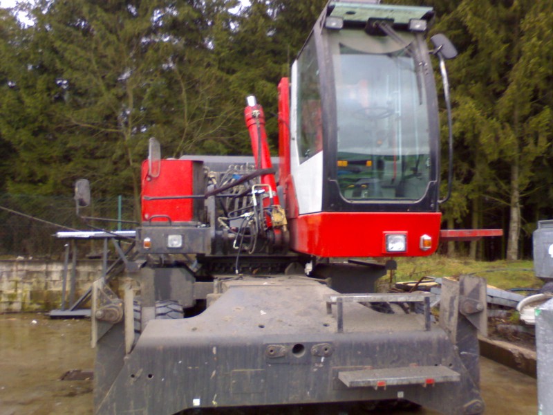

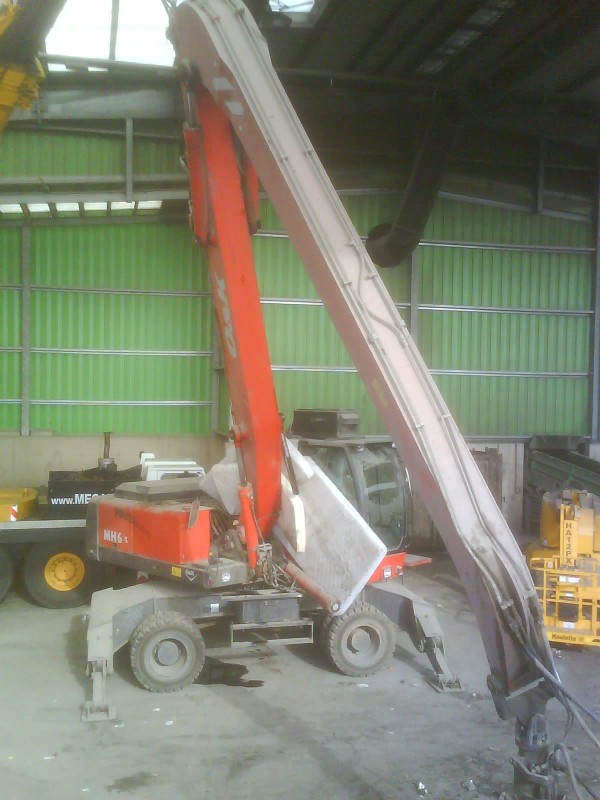

Beim drehen des Baggers brach der Arm wie auf den Fotos zu sehen ab !!
Keine Verletzten zum Glück

Das problem mit den gerissenen auslegern hat jeder hersteller ohne ausnahme, meistens wird es früh erkannt , wird geschweißt und vertsärkt, manchmal eben nicht wie man sieht

Der Ausleger sieht für mich an der Bruchstelle irgendwie verwindet aus. Könnte mir vorstellen das da mit recht viel Gewicht im Greifer und weit ausgeladen geschwenkt wurde... Eventuell hat dann das Schwenkwerk blockiert , der Fahrer hat den Joystick während des Schwenkvorgangs in die andere Richtung gerissen oder er ist mit dem Heck irgendwo angestanden... Tjoa und da die ganze Masse dann in Bewegung ist und vermutlich eine reche hohe kinetische Energie besitzt könnte es durchaus sein, dass das Material dem nicht standhält, wenn sich der Oberwagen auf einmal nicht mehr in die gleiche Richtung bewegt.
Nur ne Vermutung Augenzwinkern

Sehr gewagte vermutung, kein arm wird dir komplett reisen wenn du auch in voller schwenkbewegung gegen ne mauer schlägst, und wenn dann is der bereits gerissen gewesen

eine bescheidene frage,
wie kommt der in die halle mit einem gerissenem ausleger??
könnte es sein das das drin passiert ist, denn sowas zulegt der monteur nur draussen. spricht doch alles dafür.

denke mal,dass es ein fahrfehler war und die ausrüstung oben am dach hängengeblieben ist............ wenn ne kolbenstange abgerissen ist,fährt man keinen meter mehr,deswegen muss der unfall an dieser stelle passiert sein.
man weiss ja,wie teilweise mit den maschinen umgegangen wird............ Pfeifen

Schonmal was von Matreialfehler oder Materialermüdung gehört?????
Bei unserm Liebherr R 924 Langstiehl ist der Arm auch beim abstellen gerissen,sprich also ohne große Belastung.......

Ein fahrfehler is auszuschliesen da selbst wenn er mit dem ausleger hängen geblieben wäre die sekundärventile aufgemacht hätten, und es zu keiner überbelastung kommen kann, es ist einfach eine materialermüdung oder ein materialfehler
