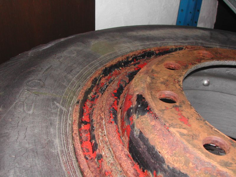

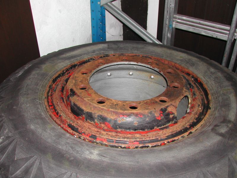

Hallo zusammen !
Bisher habe ich die Erfahrung gemacht, daß auf alten Lkw Stahlfelgen auch die Größe der Felgen eingeschlagen ist.
Nun habe ich hier einen gut erhaltenen Satz 10 Loch genietete Stahlfelgen größenteils noch mit originalen Reifen (!), die wie folgt gekennzeichnet sind :
1/50 = Hergestellt Januar 1950
10" - 20 = Ist die Größe der tatsächlich montieren Reifen
R 64 A = ???
Nun meine Frage :
Kann jemand mir sagen zu welchem Fahrzeug diese Felgen original gehören könnten ??? ahnung
Ich gehe davon aus, daß sie auch für Vorkriegs- und Kriegsfahrzeuge passen müssten.
Danke schon mal vorab für jeden Hinweis !

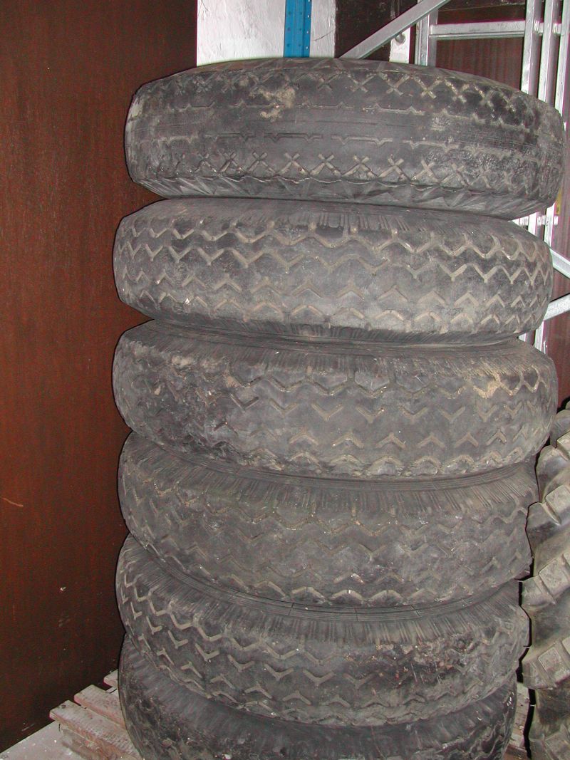

Die Reifen auf diesen Felgen haben die Größe 10.00x20" sowie die alte Bezeichnung 270-20.
Würde mich freuen, wenn einer von Euch den passendn Fahrzeugtyp dazu identifizieren könnte.
Danke schon mal vorab !

Hallo Thomas,
die Felgen machen noch einen sehr guten Eindruck!!!
Zu einem bestimmten Fahrzeugtyp kann man die aber nicht zuordnen, das scheinen ganz gewöhnliche 10-Loch-Felgen zu sein, die waren früher auf allen möglichen Lkw´s und Anhängern montiert.
Diese alte Bezeichnung kenne ich eigentlich nur von Reifen aus den alten Ostblock Staaten.
An deiner Stelle würde ich mal ne Anzeige im Historischen Kraftverkehr oder in der Last & Kraft aufgeben, da findet sich bestimmt jemand für die Felgen!!
Gruß Stefan

So rein vom Foto könnten die eventuell auch für einen 66er Mercedes passen. Wenn da aber weder KPZ noch Lemmerz eingeprägt ist und die Reifenbezeichnung eher auf Osten hindeutet würde ich sie dann auch eher dahin ordnen

Inzwischen konnte ich in Erfahrung bringen, daß die Räder original auf einem Magirus S 6000 F montiert waren.
Die Felgen dürften so eine Breite von 7,00" haben und einen Durchmesser von 20".
Sie passen von der Breite nicht für einen Magirus Jupiter oder A 6500.
Und vom Lochbild nicht für einen Magirus L 145.
