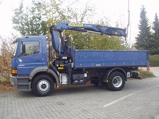

Danke für die Info, ich überleg nämlich ob man auf eine normale SZM einen 10 Fuß (2.99 x 2.44 x 2.59m) Container hinten drauf stellen könnte und als ZM für Schausteller verwenden könnte. Ich hab auch schon einige Aufbauten und Ballastpritschen gesehen nur weiß ich von denen keine Maße.

Die Schaustellerzugmaschinen sind vergleichbar mit 4x2 Kipper-Fahrgestellen, nur ein anderer Aufbau und ein anderer Hänger.
Ich hab mal hier einen MB Atego mit einem Radstand von 3,9m, Kran und Kipper 4,4x2,4x0,8m gefunden. Wenn man eine Standart-SZM mit einem Radstand von 3,6m nehmen würde dann würde doch immernoch ein Kran und ein 3m Container drauf passen, oder nicht? Wie ist das mit einem langen Haus, dann müsste man doch den Kran weg lassen, oder?

In der Regel sind es Standart SZM Maschinen. Die werden mit sogenannten "Ballastpritschen" bzw. Behelfspritschen ausgestattet.
Soll dazu noch ein Kran montiert werden kann auf ein längeres Fahrgestell zurückgeriffen werden. Verschiedene Radstände kann man ja auf Wunsch bekommen.
