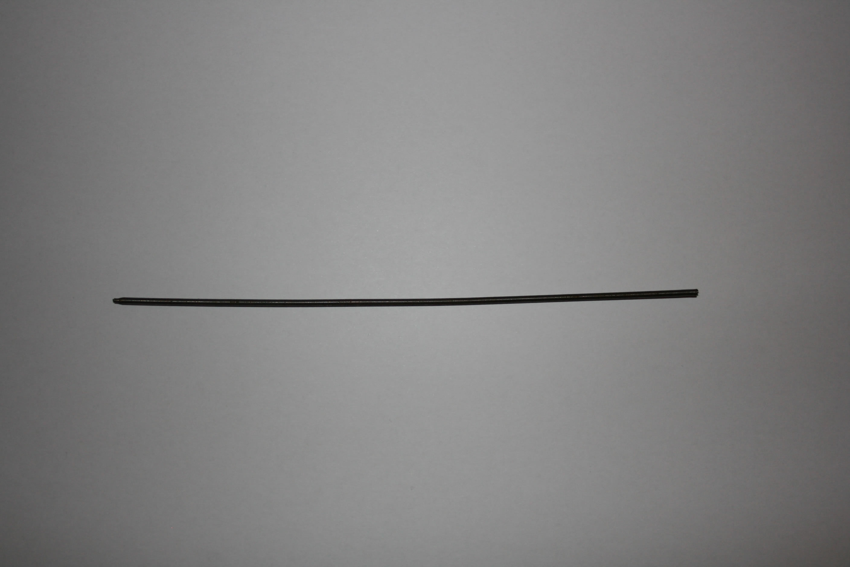

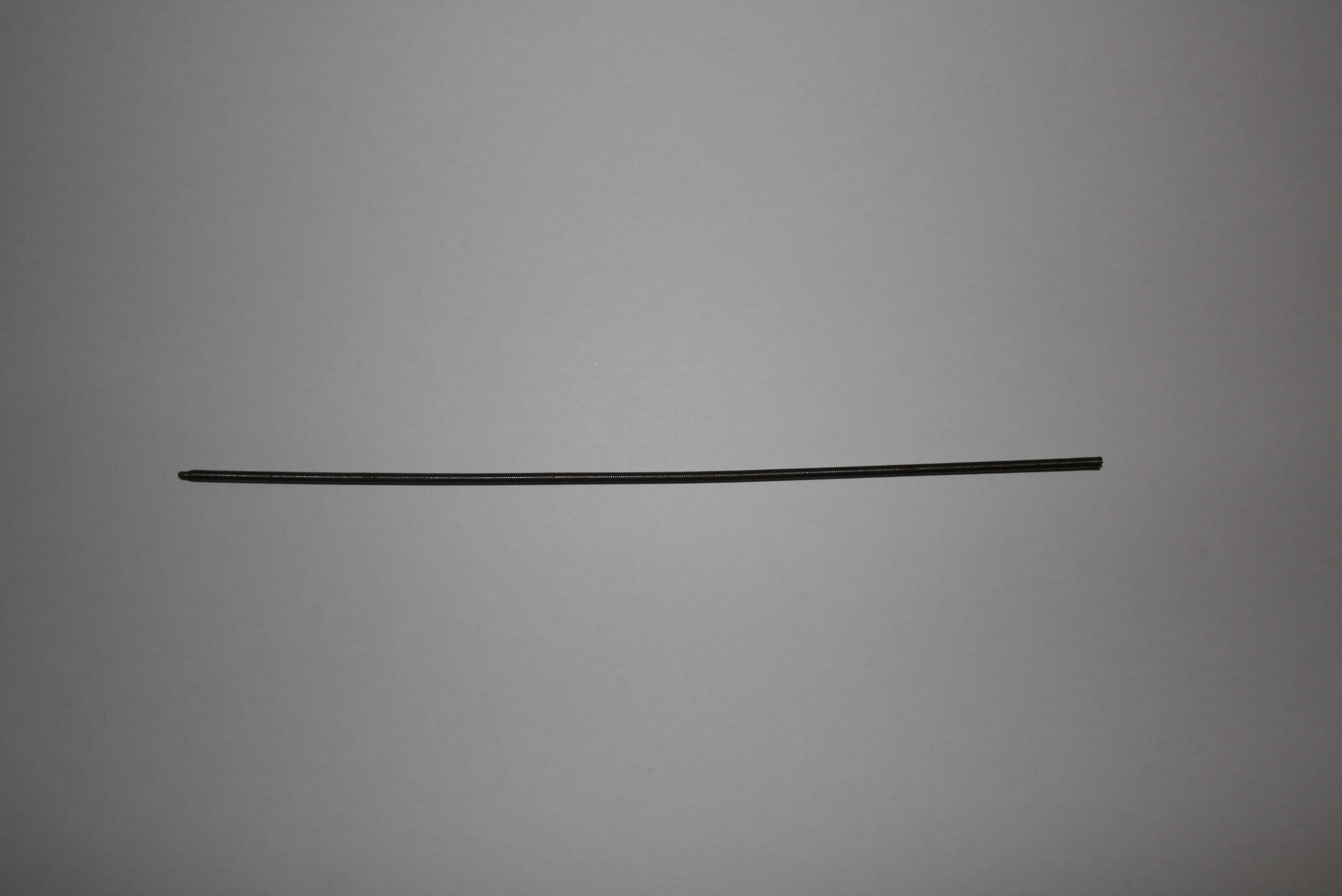

Laurent
images/avatars/avatar-5310.jpg
Dabei seit: 31.08.2007
Herkunft: Luzern
Ich habe hier mal so eine Feder auseinander gedreht. Das linke Ende ist etwas dünner und wird im andere Ende gedreht. Mehr als 3 bis 4mm würde ich auch nicht abhauen. Wichtig ist aber dass du nicht dass dünne Ende abhaust!
