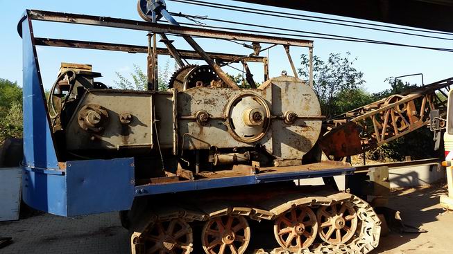

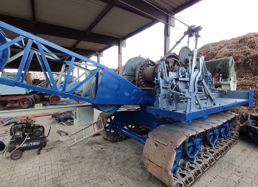

Rainer hat ja ein paar Bilder vom Aufladen eingestellt, jetzt also der Fortschritt am neuen Standort:

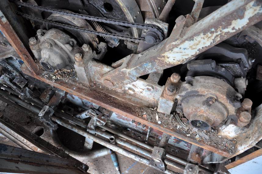

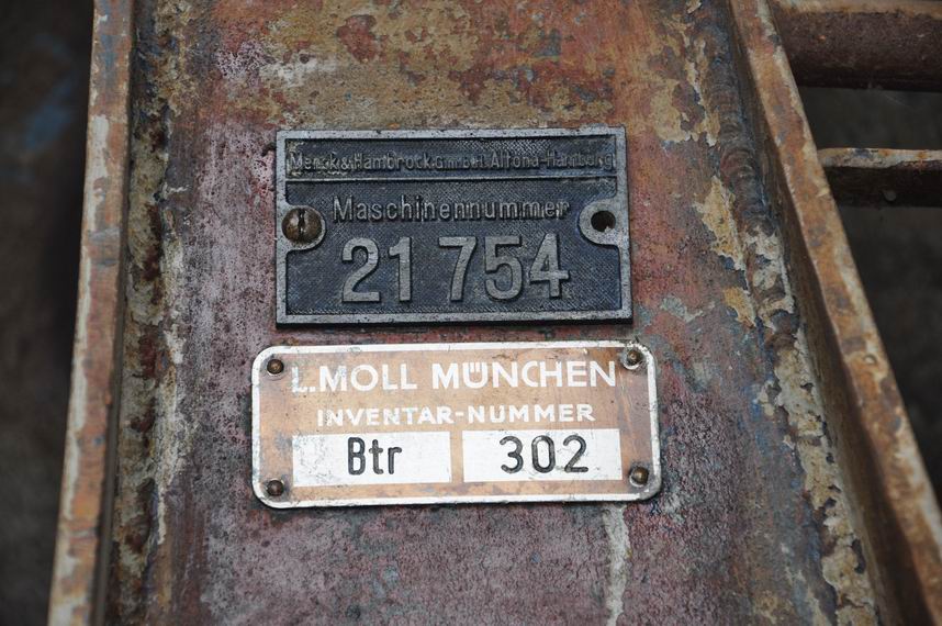

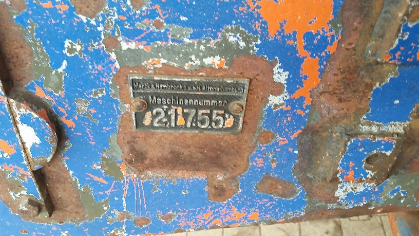

Die Maschinennummer war so versteckt, nicht mal so ein ausgebuffter Menck Experte wie Wolfgang hat sie gefunden.

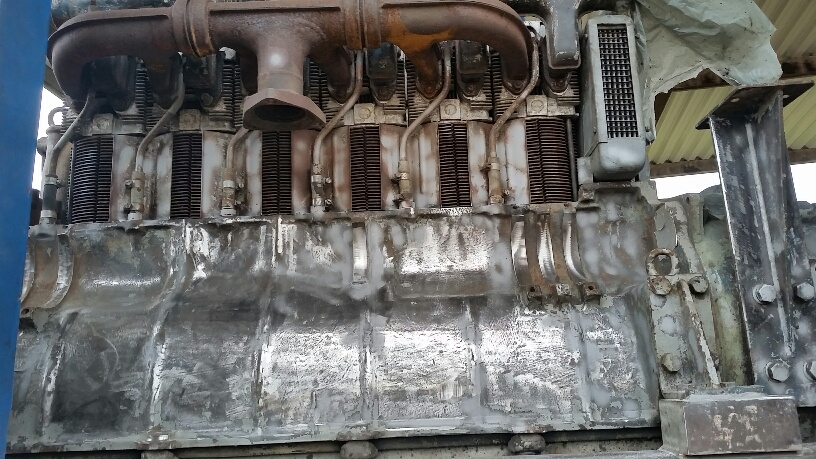

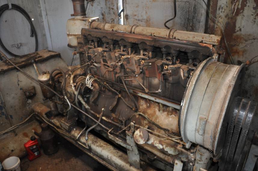

Im Motor haben sich Insekten breit gemacht, Kühlrippen wie Ölkühler sind zugebaut und können ihre Funktion nicht mehr erfüllen, der abgesägte Auspuff schaut motivationslos ins Leere.
Das Motörchen lief übrigens nur noch auf zwei Zylindern, Einspritzpumpe war völlig hinüber, Gehäuse innen gebrochen, Kostenpunkt inklusive neue Einspritzdüsen 2700 Euronen

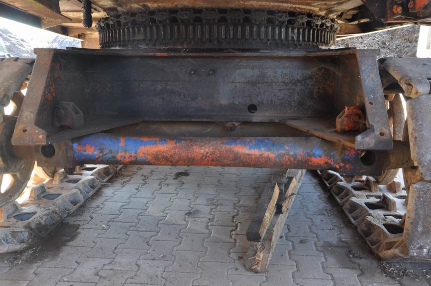

Dafür habe ich das Geld an der Spannachse gespart, das war meine größte Sorge, dass die verbogenen und abgebrochenen Kettenspanner sich nicht entfernen ließen, doch zwei Tage, zwei Wagenheber, eine Dose WD40 und viel Muskelschmalz, dann war das alles draußen.

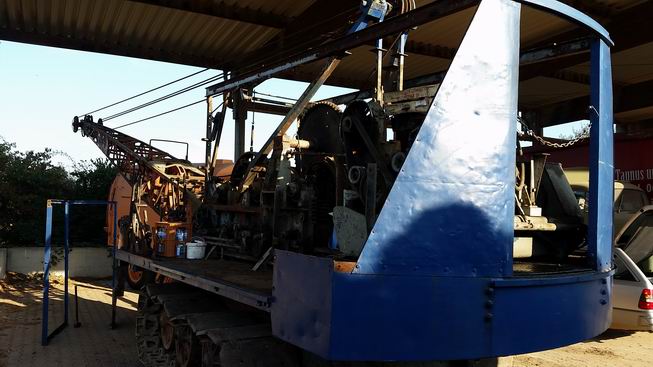

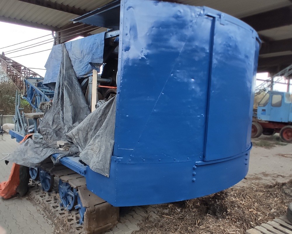

Mittlerweile ist das Schutzhaus komplett unten, die Bleche werden gestrahlt, das habe ich mit dem Rest des Baggers auch vor, halt gut durchschmieren und dann alle Lager mit Panzerband sicher abkleben.
Bei Fortschritt geht es auch hier weiter...

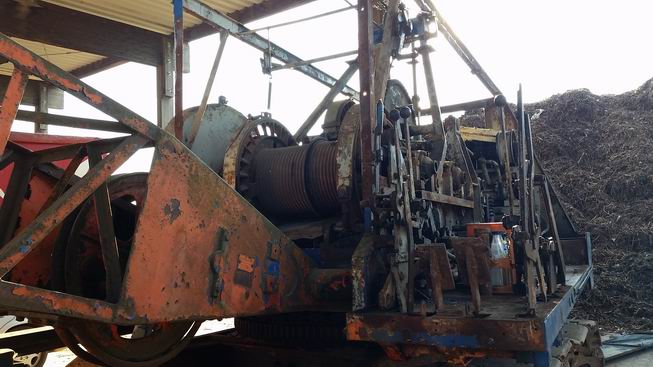

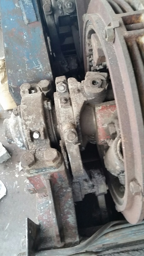

Da ist schon wieder ein halbes Jahr ins Land gegangen und eigentlich wäre ich gerne schon viel weiter, aber Wetter, Arbeit etc. lassen mich nicht so wie ich gerne will. Dennoch bin ich regelmäßig vor Ort und gebe dem Ma ein wenig Zuwendung. Nachdem ja endlich die Temperatur über den Gefrierpunkt geklettert war konnte die Dreckfräse zum Einsatz kommen und hat ihrem Namen auch alle Ehre gemacht. Zwei volle Tage und ausgiebiges Duschen hinterher (trotz dem Kaltenkriegsrelikt ABC Schutzanzug der Bundeswehr) lassen den Bagger in etwas anderem Licht erscheinen. Natürlich ist auch viel maroder Lack mit weggeflogen, was sehr wünschenswert war. Danach war ausgiebiges Schmieren angesagt, wobei noch einmal eine große Zahl Schmiernippel getauscht werden musste, entweder weil sie noch den alten Rundkopf hatten (verzeiht mir, Originalitätsfetischisten, aber das Abschmieren der 1000 Nippel ist schon so aufwendig genug), oder weil die Köpfe einfach defekt waren. Am Rollenkranz mussten ALLE getauscht werden. Offenbar steckte mal irgendwas am Dreckwerksritzel, was jeden einzelnen verdonnerte, nirgends ging Fett rein. Interessant übrigens, in welchen Tiefen der Mechanik noch Nippel versteckt waren, die erst nach Einsatz der Dreckfräse überhaupt sichtbar wurden. Jedenfalls ist jetzt wirklich jede einzelne Schmierstelle sorgfältig versorgt worden, so dass ich hoffe, dass sich kein Wasser mehr darin befindet. Nächste Etappe ist jetzt, den Motor hübsch zu machen und zu komplettieren, damit er wieder angeworfen werden und ich die Funktionen testen kann. Ich habe zu diesem Zweck ein Sandstrahlgerät mit Absaugung angeschafft, welches sich aber als zu klein erweist, die Flex mit Würth Fächerscheiben (sorry für die Reklame, aber der Baumarktschrott hat nix getaugt) ist besser geeignet und der Sandstrahler kommt dann halt an die schwer zugänglichen Stellen. Wenn ich damit fertig bin und das hoffe ich für nächste Woche, kommt da Kieselgrau RAL 7032 drauf, so ähnlich scheint Deutz die Motoren wohl lackiert zu haben, was ich als unterste Schicht entziffern konnte. Das Kieselgrau plane ich für die ganze Einheit von 1956, damit man das ein bisschen unterscheiden kann, der Rest innen wird RAL 7031 Blaugrau. Ich weiß, original war der innen auch Menckblau, das ist auch korrekt, am Windwerk sieht man es noch recht deutlich, da hat das Fett den Originallack konserviert. Vielleicht lasse ich die Auslegertrommel so wie sie ist, sieht ganz schick aus. Das Blaugrau hat meine ich der M251 von Luff und das gefällt mir gut, ist dunkler und passt besser zur Epoche als Lichtgrau, womit die Mencks sonst in der Regel innen lackiert werden, mein M60 scheint das ursprünglich auch gehabt zu haben, jedenfalls fand ich seinerzeit Reste davon unterm Sicherungskasten. Genug geredet, jetzt noch Bilder:

Der Motor tip top, Kühlrippen der Zylinderköpfe sowie der Laufbüchsen und des Ölkühlers können sich wieder an frischer Luft erfreuen.
An den 6 Ölrücklaufleitungen vom Kopf zum Block würde ich neue Schläuche unten sowie oben am Kopf neue O-Ringe einbauen.
Die Schläuche und O-Ringe sind im Alter brüchig und hart, sodass Ölverlust vorprogramiert ist.
Da der Motor jetzt so schön sauber ist, müssen sich nicht gleich beim Probelauf die ersten Ölspuren zeigen.
