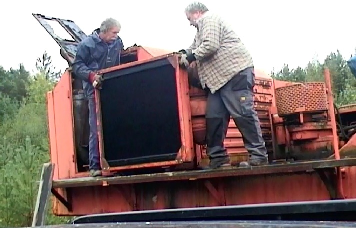

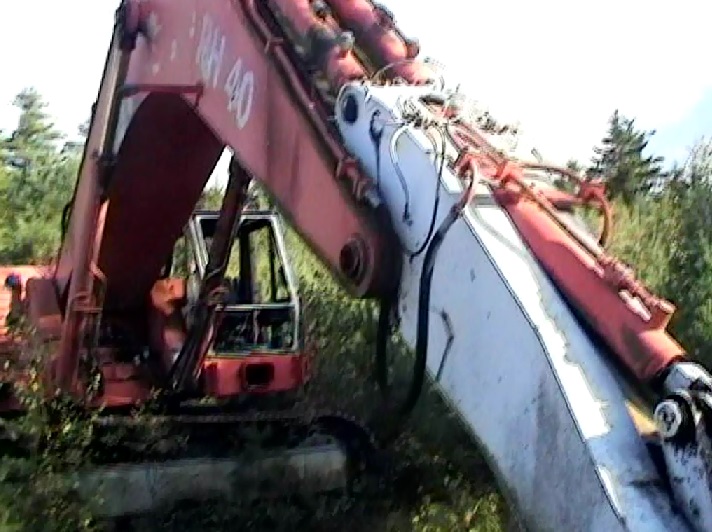

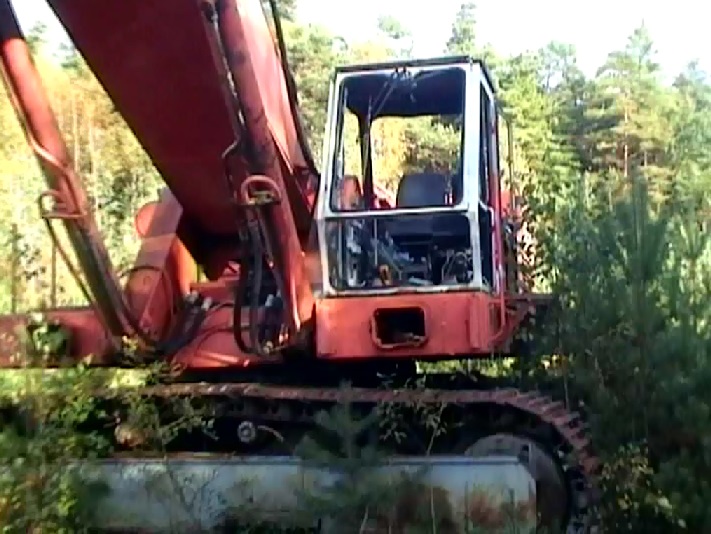

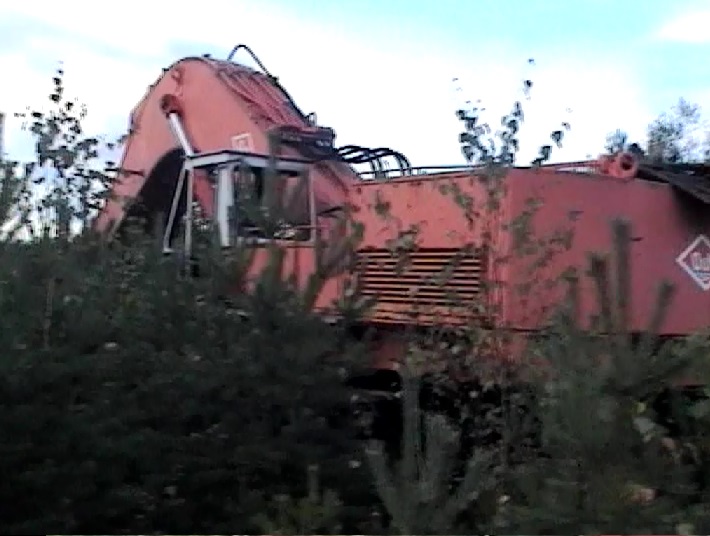

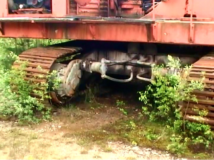

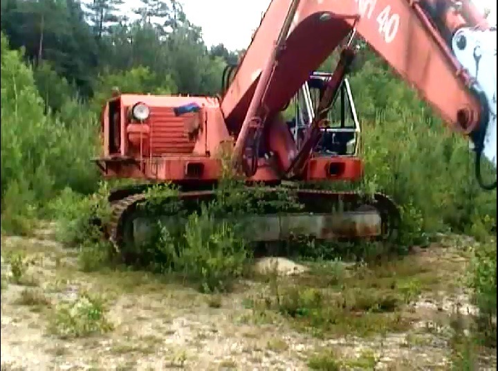

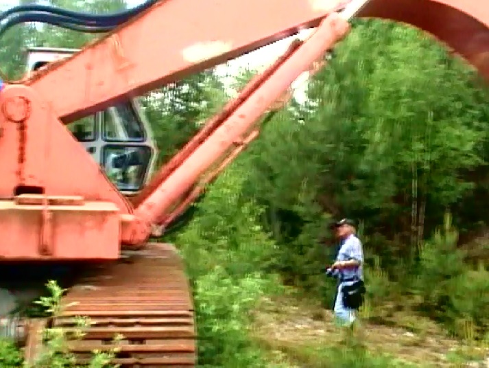

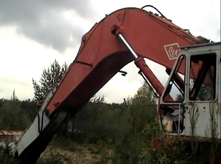

Seit uber 13 Jahren steht in einer kaltgetellter Kaolinngrube ( Konkurs der Eigentumer und andere Verwickelungen ) einen riesige O&K RH40A geparkt , der vor etwa 10 Jahren wie alle Geraten dort zum Opfer von Vandalismus gefallen war : Alle Scheiben wurden erschlagen , Electrische Anlage wurde demoliert , Kuhlwasserbehalter ebenso . Jahren passierte da gar nichts , dann bekam die Grube einen neuen Eigentumer , die anwesenden Gerate sind oder werden verkauft und jetzt is der O&K RH40A an die reihe um wieder zum Leben erweckt zu werden .

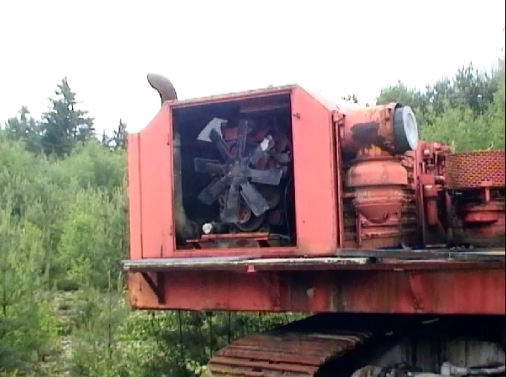

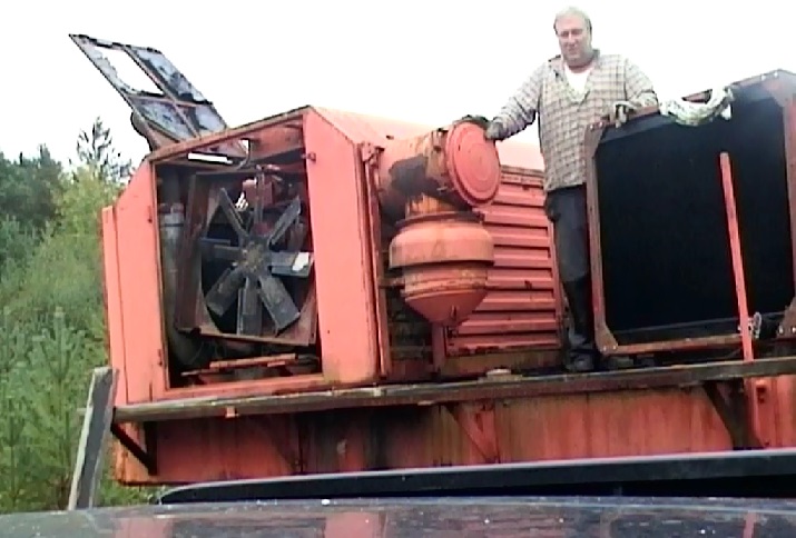

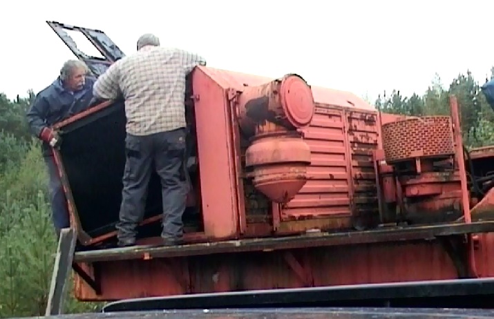

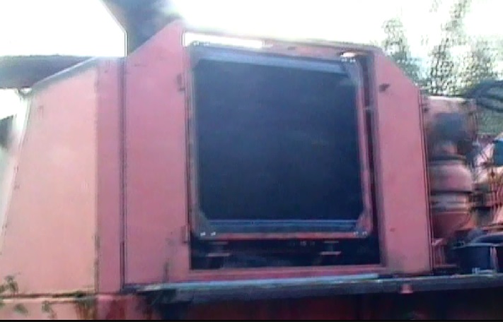

Der zerbrochene Kuhlwasserbehalter wurde schon vor einige Jahren ausgebaut , jetzt hat der Eigentumer einen vollig neuen produzieren lassen und als ich bei meine Arbeiten an den Demag H111 viel unterstutzung bekommen habe von den Eigentumer , war ich jetzt an die Reihe um Ihm zu helfen mit den Einbau von den neuen Kuhlwasserbehalter .

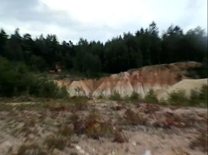

Erstmals haben wir letzte Woche die Blechumrandung um den Behalter wieder montiert , dann haben wir den Behalter auf den Pickup Verladen und sind abgefahren quer durch die Grube zu die stelle wo den RH40A fast ganz an das Sicht untnommen steht . Noch einige Jahren an diese Stelle und die Baume ware so gross erwachsen da hatte man diesen bagger mit ein Satteliten suchen sollen !

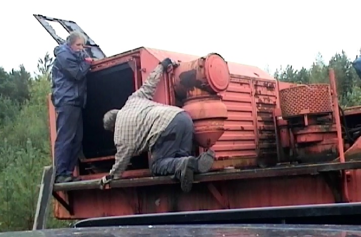

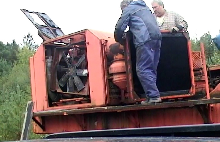

Dann haben wir erst das Blechteil an den Ventilator gehangt , dann haben wir zur Zweit den etwa 100Kg schweren Behalter ert auf eine Raupe angehoben , dann weiterversetz auf den Obenwagen , danach uber den ganz schmallen Laufbuhne richtung Motorraum geschleppt und angehoben und auf die Befestigungsstellen festmontiert . Dann war es eine kleine Pause als der Autokran zum abheben von das Heckgewicht von den Demag H111 sich gemeldet hat , und wenn dieses erledigt war , haben wir weiter Schlauchen montiert an de Behalter , Obenseite war ganz einfach , aber die Unterseite brauchte eine mechaniker mit ein Leib aus Rubber !! Da war zwischen den Quer-liegenden Cummins-Motor und das Heckgewicht von diesen O&K fast kein Raum wo man nach unten kriegeln konnte und dann sollte man da auch noch einen Salto machen uber ein dickes Auspuf-Rohr Geschlinge , aber mit eine Viertel-Stunde den Atem aufhalten war es gelungen den Untere Schlauch fest zu montieren , dann noch das Blechteil um den Ventilator und den Tag war gelaufen .
Jetzt wird den Eigentumer den behalter auffullen , dan ist die Dieselversorgung an die Reihe . Wir haben das Cummins PT System analiziert und weil der Diesel-Behalter von den O&K schon seit Jahren trocken steht und vielleicht innen schmutzig oder errostet ist , wird den eigentumer aus ein kleines Kannister mit eine separaten elektrische Dieselforderpumpe das niederiger Druckanlage von das Cummins PT system durchpumpen und fullen , damit auch die Pump-Einspritzdusen Diesel bekommen .Dann kann versucht werden diesen Reihen-sechszylinder Cummins zu starten , ich sehe da keine Probleme , der Motor dreht sich schon , ist nicht fest .
Das Hydraulik-system wurde schon aufgefullt , wenn der Motor wieder lauft soll diesen noch recht schonen Bagger auf sein Weg gehen auf eigen Kraft um quer durch die ehemalige Kaolinngrube zu fahren zu sein neuer Standplatz am Rande von das wald nah an den Eintrittsweg in die Grube .
Den Bagger , etwa 90 Tonnen Eigengewicht , ist zum verkaufen , wenn da jemand interessiert ist ??
Angehangt sin einige Bilder vom Bagger und einige von den Arbeiten bis jetzt .

TEREXGERTS8 hat diese Bilder angehängt:

Hier einen Update : Letzte Woche hat der Eigentumer richtig gute Arbeit gemacht an den O&K RH40A und ich kann jetzt berichten das den Bagger wieder lauft und bewegt !! Nachdem ich wieder zuruck nach Holland gefahren war , hat der Eigentumer den Kuhlwasserbehalter weiter festmontiert und abgefullt mit Kuhlflussigkeit , dann hat er mit eine separaten elektrische Dieselforderpumpe das Low Pressure Diesel-System durchgespullt und gefullt , damit nicht die Cummins Forderpumpe lange braucht um das system zu fullen . Inzwischen hat es mehrmals Anrufen nach Holland und wieder zuruck gegeben und wurden Informationen und Tipps ausgewechselt , dann war es Zeit um die Batterien an zu schliessen und den Anlasser mal an zu steueren . Das ergab Probleme : Da die elektrische Anlage im Fahrerhaus von Vandalismus zerstort ist worden , gab es kein Spannung am Kontaktschloss , damit auch nicht am Startdruckknopf . Um das ganze Kabelgewir im Fahrerhaus zu umseilen haben wir dan beschlossen um den Anlasser direct an zu steueren mit ein Kabel zwischen die Batterien und den Magnetschalter an den Anlasser , functionierte gleich aber den Anlasser machte seine Umdrehungen nur sehr langsam und die Anlasser-Hauptstrom-bekabelung wurde ganz schnell sehr Warm . Das Deutete auf erhohte Strom-widerstand irgendwo im Startstromkreis . Nach wieder Telephonisch Kontakt hat der Eigentumer alle Anlasser-Bekabelung nachgesehen und alle Kabelverbindungen gelockert , Oxidation entfernt und sauber gemacht . Das hat resultiert in ein erheblich hoheres Drehzahl von den Anlasser und zum Freude von den Eigentumer hat den Cummins Motor sofort die erste Arbeitstakten gemacht und hat angespungen . Nach einige Minuten Warmlaufzeit , damit den ganzen Kuhlwasserkreislauf gefullt werden konnte, wurde das Drehzahl von der Motor etwas erhoht und konnte die hydraulische Functionen mal leise betatigt worden und machte den O&K nach seine Jahrenlange Pause wieder Bewegungen und fullte das Hydraulik-system sich wieder mit Ol und konnte nachgeschaut werden ob das System noch dicht war . Leider ergab sofort das ein Ol-Schlauch zu den Olkuhler undicht war , ebenso ein Schlauch zur betatigung der beide Stiel-Hydraulik-Zylinder. Der Ol-Kuhler-Sclauch konnte ersetzt werden mit einen Schlauch im Lager , der andere sollte vollig erneut werden mit anpressen von neue Kupplungen .
In diese Woche wird weiter gearbeitet ,aber Eins ist jetzt schon klar : Der O&K RH40A steht ganz kurz fur den Anfang von ein zweites oder vielleicht drittes Leben und wird dafur die erste schritte setzen bei eine Spatziergang durch die Grube , welche vor Jahren seine Arbeitsstelle war und wo das Gerat viele Kubikmeter Kaolinnsand aus den Boden gerissen hat . Ich habe den Eigentumer gebeten um Bilder von das Fahren aus die Grube zu machen , hoffentlich hat er das nicht vergessen und in alle Enthusiasmus nicht mit die Bagger-raupen uber seine Kamera gefahren, und kann ich in einige Tagen Bilder hier im Forum veroffnen!!

Sie haben Recht , ein O&K vom Typ RH40A begegnet man nicht mehr jeden Tag und arbeitet nicht mehr um jede Ecke , war schon vor etwa 40 Jahren nicht gerade ein "Brot und Butter "-Bagger . Daher um so schoner das der Eigentumer mich Heute gemeldet hat das, nachdem er Gestern die undichte Hydraulik-Schlauch zu die beide Stiel-Zylinder gewechselt hat, er den O&K gestartet hat und das den Bagger danach ohne weitere Probleme die Grube uberquert hat und jetzt geparkt steht ganz nah an den Demag H111 , sein ehemalige Kumpel in die Kaolinn-Sandgrube, wo diese beiden grossen Bagger viele Loffel geledigt haben in die beide Faun Allrad angetriebene Muldenkipper , welche damals auch zu Hause waren in diese Grube . Der Eigentumer hat jetzt vor noch einige Reparaturen zu machen an den O&K damit mogliche interessierte Kaufer das Gerat erproben konnen .
