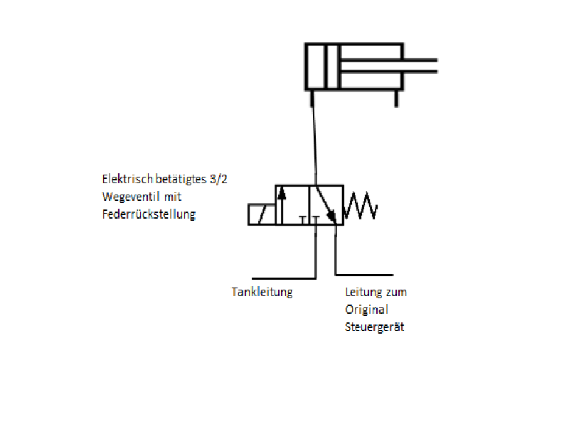

ich brauche mal eure Hilfe, Ich habe einen Neuson 6503 Mobilbagger mit Nox Tiltrotator. Da wir im Kabelbau tätig sind, benötigen wir für diverse Planierarbeiten die Möglichkeit, den Hauptzylinder des Baggerarms auf Schwimmstellung schalten zu können. Hat zufällig jemand schon mal so einen Umbau durchgeführt??
Würde die Möglichkeit funktionieren, wenn man beim Hautpzylinder auf der Seite Arm senken ein 3 Wege Ventil einbaut, wobei der 3 anschluss eine Rückleitung zum Tank wäre, und dieser aus einem doppelt wirkenden Zylinder einen einfach wirkenden machen würde
Oder hat jemand eine andere Idee??
Gruß Da Hias

Auch auf die Gefahr hin, dass mich jeder Asphaltbauer erschlägt, wir brauchen die Schwimmstellung um mit Hilfe einer Abziehbohle 0-32 Bitukies auf Gehwegen einzubauen, wo ein Fertiger nicht hin kommt, um den Handeinbau größen Teils zu ersetzen und um eine Vorverdichtung zu erreichen

Da Hias unregistriert
@ schteve
Danke für deine schnelle Antwort und die Skitzze.
Eine Frage dazu noch:
Ist es auch möglich das System im Steuerkreis einzubauen, oder nur auf der Druckseite also nach dem Steuerblock?
Das mit dem Löffel umdrehen Funktionert nach unserer Erfahrung nur bei Schüttgutern oder größerern Flächen wenn der Bagger steht. Bei Gehwegen hast du z. B. auch Abgesenkte Kantenseiten oder Gartenmauern. Bei zuviel Anpressdruck besteht die Gefahr das die Kantensteine Schaden nehmen. Desshalb will ich nur mit dem Gewicht des Baggerarms Abziehen. Wobei der Bagger beim Abziehen nicht steht sondern fährt.
Durch die Single Breifung hebt und senkt sich der gestrecke Arm dann immer beim Anfahren oder Bremsen was Höhenunterschiede von ca. 2 cm zur Folge hat.
@ schteve
Ja, meine ich. Die Ansteuerung des Steuerblocks über die Joysticks erfogt hydraulik, ich weiß nur nicht ob der Block Hydraulisch vorgesteuert ist, oder ob die Schieber nur duch Druck ( Betätigung der Joysticks) gesteuert werden.
