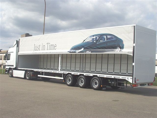

Hi an alle,
ich suche Infos über eine seitliche Plane, die nicht als Vorhang zum schieben ist, sondern hochgekurbelt werden kann.
In der Luxusausführung geht sowas auch elektrisch, soweit ich weiß.
Vielleicht hat ja jemand von euch Bilder, Details oder Herstellerinfos für mich.
Ich danke schon mal.
Gruß Achim

ich kenne so etwas als "selbstaufroller"
da sind metallbänder in die obere hälfte der Plane eingearbeitet
und nach unten gespannt.beim lösen zieht das Federband die Plane
hoch und die untere hälfte dreht sich in die obere
habe so etwas selbst gehabt völlig problemlos
ich kenne das aber nur mit unterteilten Planen
Gruß aus Wien Georg

Diese Rollplanen verwenden wir sicherlich schon seit über 20 Jahren, jedoch nur am Heck. Die Erfahrungen zeigen, dass diese Rollfedern, die Du als Metallbänder bezeichnest, nach ca 2-3 Jahren ihren Geist aufgeben, aber uns ist es das Wert. Seitlich würde ich auch dafür plädieren, dass die Plane geteilt ist. Wenn man diese Rollplanen seitlich verwendet, kann man diese Plane allerdings nicht mehr für Kranbeladung nach vorne schieben, da unten in der Plane eine durchgehende Aluschiene eingeschweißt ist, an der die Rollfedern befestigt werden.
Harald

Hallo Achim,
fahr mal in Stuttgart im Hafen bei der Fa Bauer Transporte vorbei, die haben die von dir abgebildeten Auflieger in Betrieb. Die können Dir bestimmt was dazu sagen. ( am Westkai )
Gruß TD
