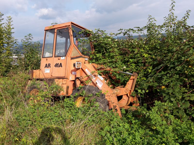

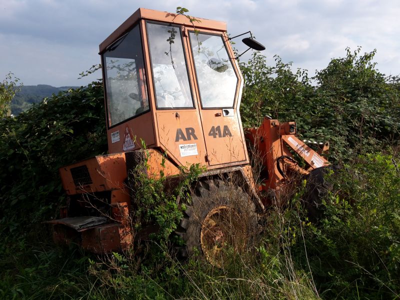

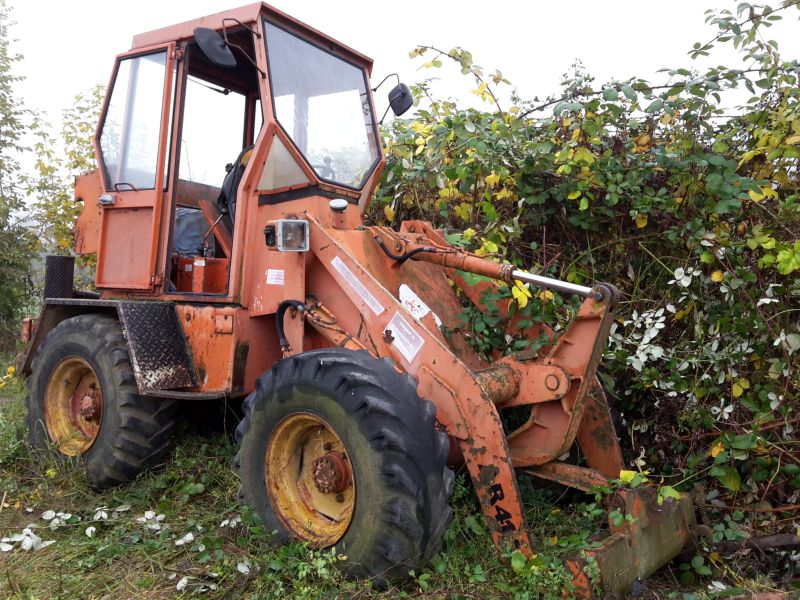

Vorletztes Jahr habe ich auf dem Weg zu unserer Obstplantage bereits einen bei einer anderen Obstplantage abgestellten alten Atlas-Radlader entdeckt. Beim Mulchen dieses Jahr im September bin ich dann mal zu dem guten Stück runter gefahren und habe ihn mir genauer angeschaut. Es handelte sich um einen Atlas AR 41 A mit 2-Zylinder-Deutz-Motor F2L511. Inzwischen war er bereits ziemlich von Brombeeren und Gestrüpp eingewachsen. Er sah aber komplett aus, die Scheiben waren noch ganz etc., also wohl kein (ganz) verlorener Fall!
Ein Anruf beim Grundbuchamt mit dezentem Hinweis auf möglichen Ölverlust im Landschaftsschutzgebiet brachte Klarheit über den Eigentümer, ein weiteres Telefonat mit eben diesem machte klar, dass der den Radlader nicht mehr braucht.
Nun ist es so, dass wir zwar viel Holz machen etc., aber ich eigentlich nicht unbedingt einen Radlader brauche. Das Atlas-Fieber hat mich dann aber voll gepackt. Zuerst aber war Warten angesagt, da der alte Radlader Teil ein Kuhweide geworden war.

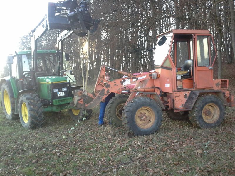

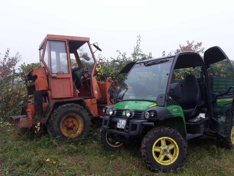

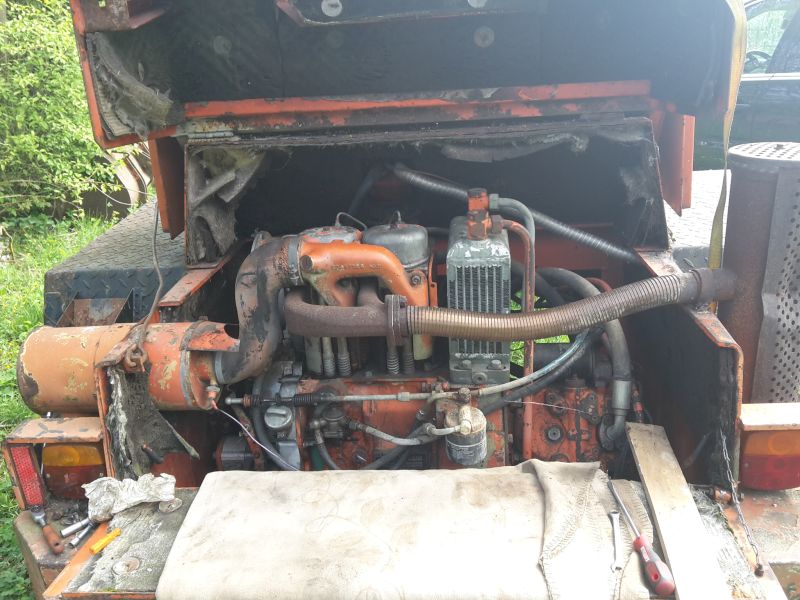

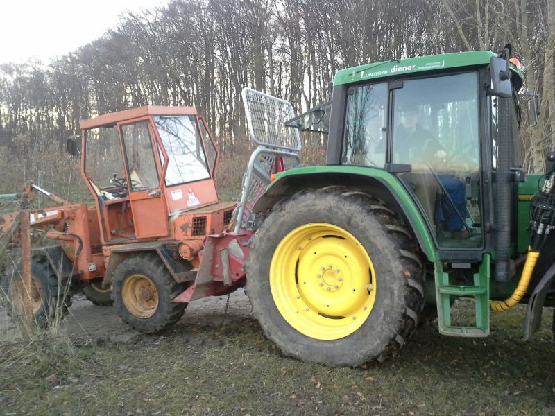

Anfang November waren die Rinder dann weg, und ein hier im Forum gut bekannter Kollege (Actros3257) und ich fuhren mit dessen Gator zum Radlader, begutachteten ihn genauer und schnitten das Gestrüpp drum herum weg. Paar Tage später bauten mein Vater und ich eine neue Batterie ein, pumpten an der Dieselvorpumpe etwas Sprit vor, gaben etwas Gas... und nach wenigen Umdrehungen lief der kleine Motor, wie wenn er am Tag zuvor das letzte Mal gelaufen wäre.

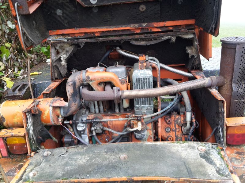

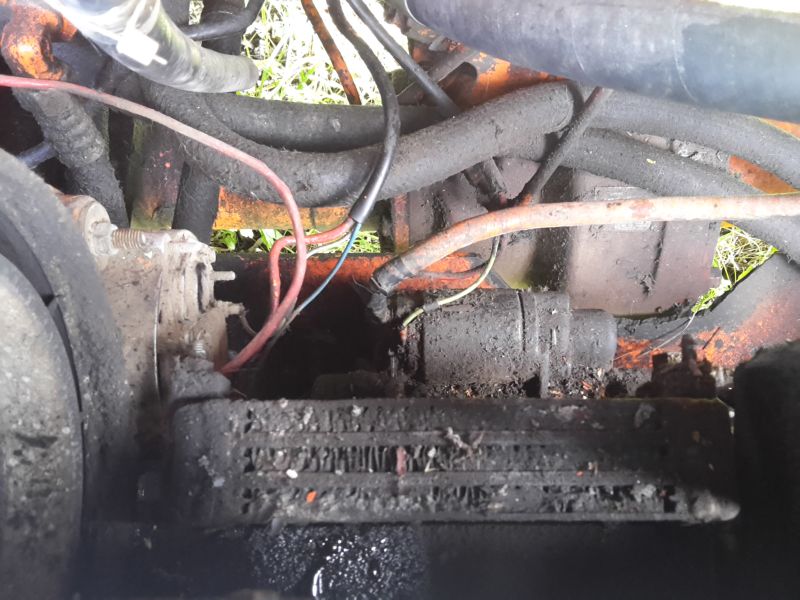

Der Anlasser drehte noch kurz und blieb dann stehen. Ein Wechseln des Massebandes und aller Sicherungen brachte keine Besserung.
Ein Kollege (Landmaschinenmechaniker), der sich ganz gut mit Elektrik auskennt, musste ran. Wir schlossen den Anlasser kurz, was aufgrund der besch... Position des Anlassers zwischen Motor und Fahrerstand ziemlich schwierig war, aber er klackte dennoch nur. Somit ist höchstwahrscheinlich der Anlasser defekt, evtl. defekte Wicklung und genau an dem Punkt stehen geblieben oder so.
Falls jemand weiß, wie man den Anlasser beim AR 41 A ausbauen kann, ohne den Motor auszubauen, würde ich mich über einen Tipp sehr freuen!

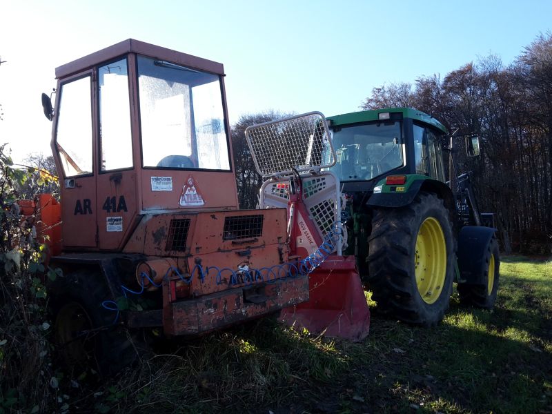

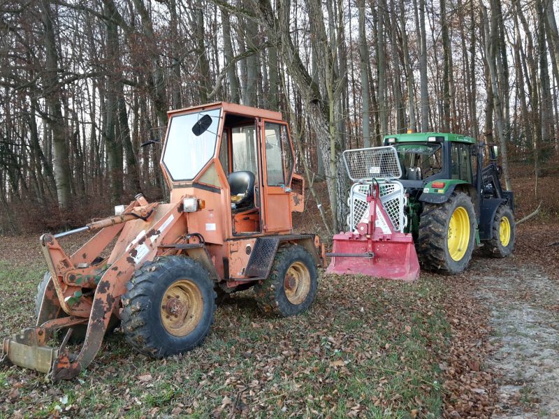

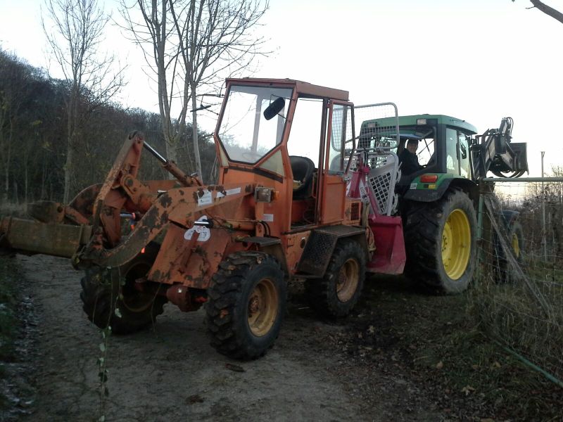

Also starteten wir am letzten Freitag eine Abschleppaktion. Wir schlossen den Hydrostat kurz per Ausdrehen der Ventilkörper und zogen den Radlader mit meinem Traktor + Abschleppstange den steilen Berg rauf. Das war das Einfachste an dem ganzen Abschleppen...
Dem Hubarm hoben wir mit dem Frontlader + Hebeschlaufe an und sicherten ihn mit einem Meißel + Spanngurt am Hydraulikzylinder.
Auf der Ebene erwies sich das Fahren mit dem ohne Motor quasi unlenkbaren Radlader hinten an der Abschleppstange als fast unmöglich, das Knickgelenk machte, was es wollte. Wir hängten an der AHK vom Radlader eine Rückekette ein, die wir möglichst kurz in die Kettenfalle am Polterschild der Seilwinde einhängten. So konnte ich den Radlader hinten anheben, und das Fahren ging etwas besser. Trotzdem brauchten wir für die ca. 800 m vom Standplatz bis in unsere Obstplantage, wo er nun vorübergehend steht, ca. 1,5 Stunden...

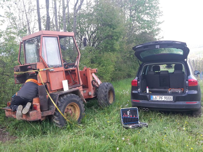

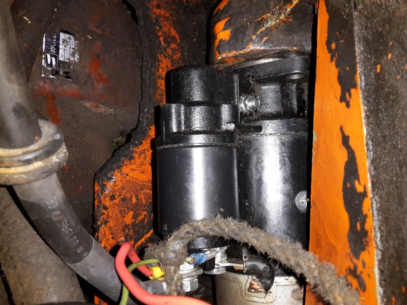

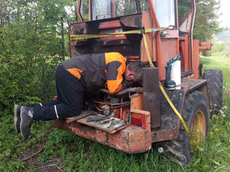

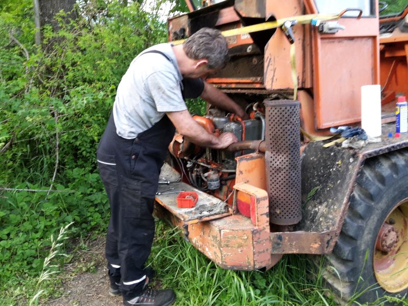

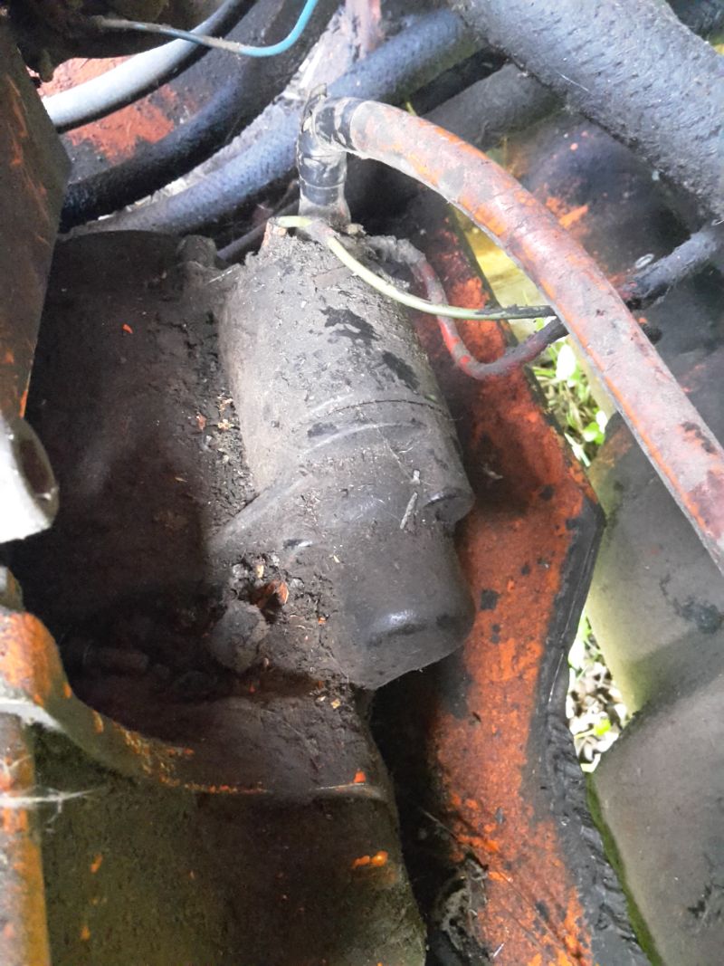

Am Mittwoch ging's am Radlader weiter. Mein Kollege hatte abends Zeit, den Anlasser auszubauen. Wir waren 2,5 Stunden dran (!!!). Als es dunkel wurde, war die Sau endlich draußen.
Die obere, besser erreichbare Schraube hat gleich zu Beginn schon ziemlich Nerven gekostet. Sie saß bombenfest, mit einer Verlängerung kam man nicht dran. Mit einem Ringschlüssel + Fußtritt ging sie nach ca. 30 min auf.
Die untere Schraube war besser zu lösen, lief aber bis zum Ende schwer, sprich konnte nur mit Schlüssel bewegt werden. Und da so wenig Platz war, nur ca. 20° pro Ansetzen des Schlüssels. Ansetzen hieß: Blind die Schraube hinter dem Motor suchen... Zwischendurch habe ich in Ermangelung einer Eisensäge oder Flex den Schlüssel mal mit einer Feile in der Mitte angefeilt und dann abgebrochen, dann ging es etwas besser.

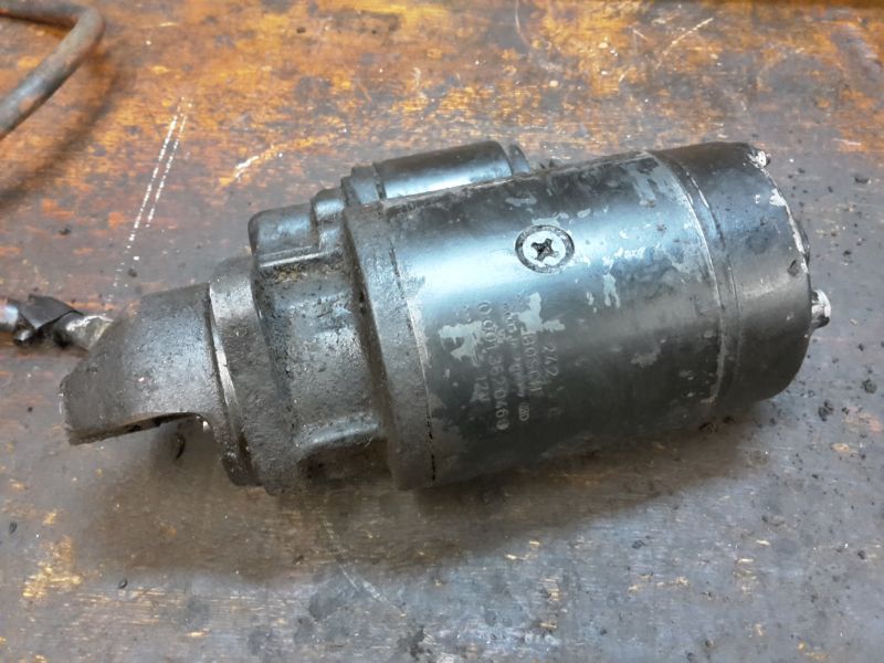

Gestern habe ich den Anlasser mal grob gereinigt und getestet. Der Magnetschalter zieht, aber der Anlasser dreht maximal ein Mini-Stückchen. Ein neuer ist schon bestellt.
