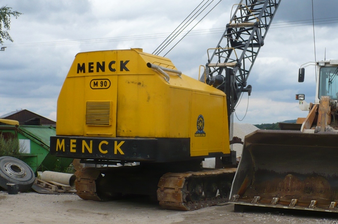

Eine heutzutage nichtmehr ganz alltägliche Arbeit an meinem gelben M90 aus Baujahr 1970.
Die Maschine wurde aufwendig instandgesetzt.
Die Arbeiten waren im Wesentlichen:

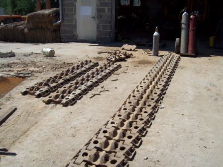

* Abbau des kompletten Laufwerks
* Erneuerung der Verschleißteile in den Ketten
* eigene Herstellung der Kettenbolzen
* teilweise Herstellung und Tausch der kompletten Messingbuchsen in den Rädern
* herstellen und erneuern der Stahlbuchsen auf der Spannachse
* gangbar machen der Spannschrauben
* Herstellung einer neuen Welle für die Spannfeder
* Erneuerung der Pufferfeder im Spanner
* die Bremsen und die Hilfskupplungen wurden neu belegt
* Herstellung und tausch der beiden Spannrollen für den Riemenantrieb
* Aufarbeitung der Grabseilrollen
* Aufarbeitung der beweglichen Teile am Schürfkübel (1,25 cbm Menck)
..... und zuletzt bekam das gute Stück noch frisches Motoröl, einen neuen Luftfilter und frisches Fett in allen Schmiernippeln... lach
Die Gesamtreparaturkosten mit Material und Arbeitszeit (angesetzt wurden 30€ je Stunde) beliefen sich auf rund 12000€
Den Lack, alle Scheiben und die Messingbuchsen sowie die Gummimanschetten in den Kettenantrieben hatten wir bereits letzten Winter erneuert.
Das kostete uns incl. Arbeitszeit und Material ca. 8500€
Der Bagger soll ab nächster Woche wieder in den Dauereinsatz gehen. Er wird vorübergehend einen M154 ersetzen und täglich etwa 1000 Tonnen Kies fördern.
....noch ein paar Bilder..... winke

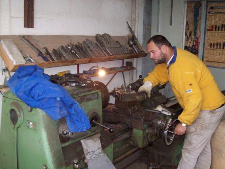

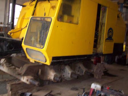

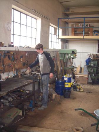

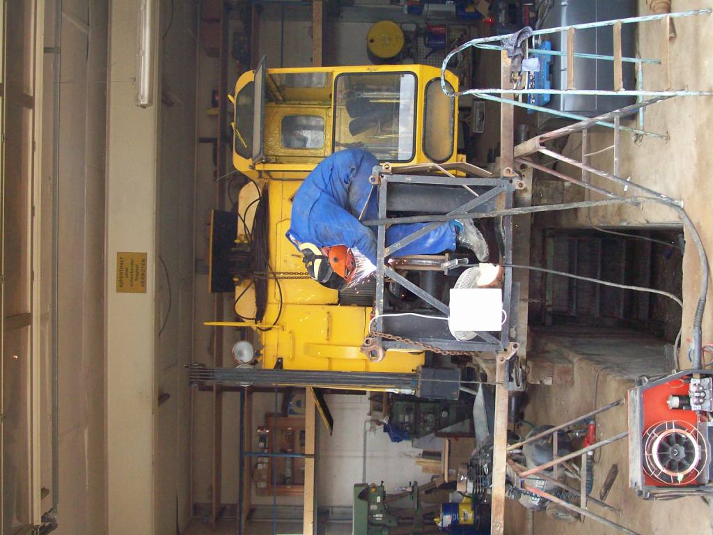

Bild 4 : Der Sepp (Sepp180) beim Aufschweißen einer Scheibe zur Sicherung der Kettenbolzen.

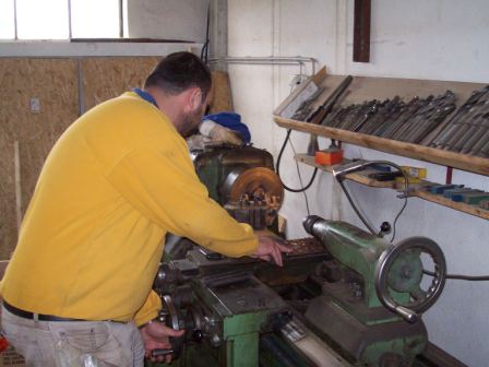

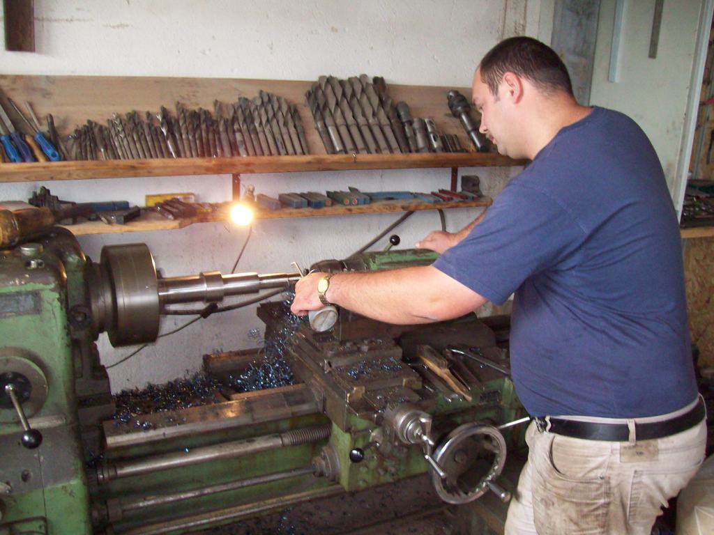

Vorletztes Bild: Der Chef beim Drehen einer neuen Welle für den Federspanner.

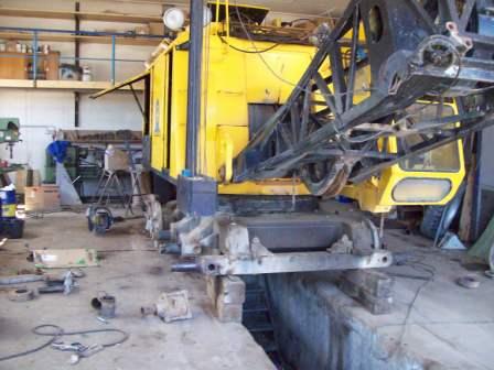

Letztes Bild: Der Stefan (Komatsu D355) beim Zusammenbauen der Federspanners.

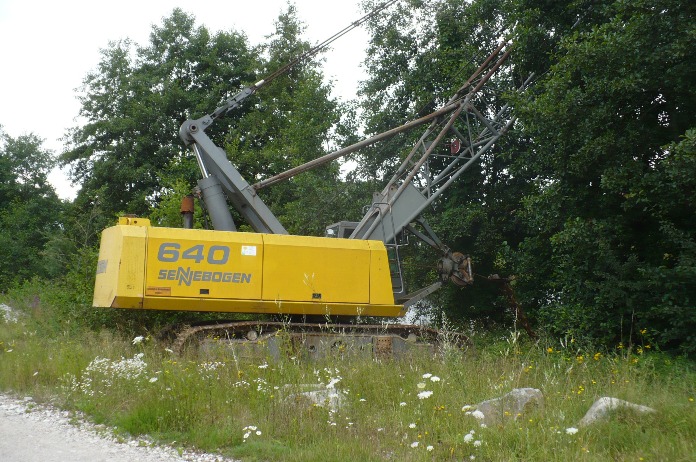

Der Umweg war nicht geplant, und bin eigentlich nur abgebogen weil von der Autobahn ein Ausleger zu sehen war, der sich als langweiliger 640er Sennebogen rausstellte...

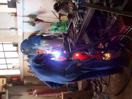

Ich hab da noch zwei Bilder gefunden.
Einmal der Sepp beim Aufschweißen der Grabrollen, und dann meine wenigkeit bei der Herstellung einer neuen Welle für den Federspanner.
Die Welle war da kurz vor der Vollendung. Sie war leider nicht mehr aufzutreiben und mußte so angefertigt werden.
