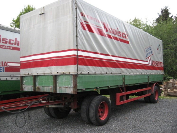

Hallo Henning,
zwillingsbereifte Anhänger hatten nichts mit Seebohm zu tun, sondern es war eine Entwicklung in der Reifentechnik. Es gab auch in den 50iger Jahren bereits einfach bereifte Anhänger, aber die waren sehr hoch. Wer also eine niedrigere Ladefläche benötigte, kaufte zwillingsbereifte Anhänger. Erst als es der Reifenindustrie gelang, auch bei der Einfachbereifung kleinere Reifen zu produzieren, fielen die Zwillingsreifen weg. Unser letzte zwillingsbereifte Anhänger war Bj. 1973, da war aber bereits die überwiegende Mehrheit der Anhänger mit Einzelreifen ausgestattet. Der Vorteil bei Einzelbereifung liegt darin, dass diese Anhänger einen wesentlich geringeren Rollwiderstand hatten, sie liefen einfach leichter. Der Vorteil der Zwillingsbereifung lag neben der niedrigeren Bauhöhe auch noch darin, dass man auf engen Bundesstraßen im Begegnungsverkehr mal leicht auf eine nicht befestigte Bankette kam, dann gab der innere Zwillingsreifen immer noch Halt. In den 50er und 60er Jahren waren die Autobahnen noch nicht so umfangreich wie heute.
