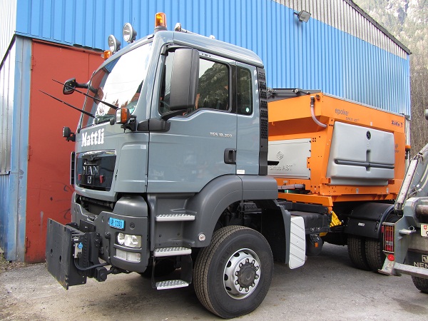

Original von MIZ
Da laufen zwei bei mir am Gotthard. Werden nur als reine Winterdienstfahrzeuge eingesetzt.
Gruss Michael |
Das sind TGS bei Mattli und keine TGM. Die TGM sind knappe 1.5-2t leichter als die TGS, zur Info.
