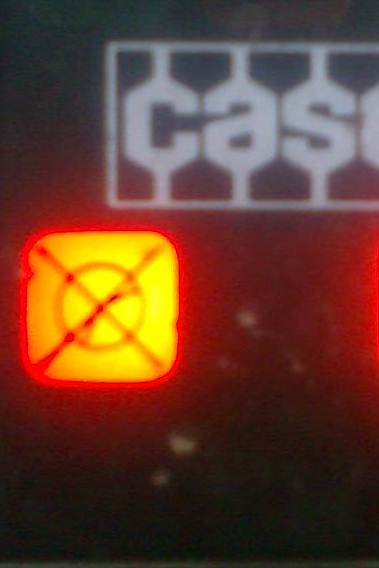

Hallo neuberger,
laut CASE Poclain Handbüchern ist die Kontrollleuchte so beschrieben:
KONTROLLLEUCHTE LENKUNGSKREIS - Diese Kotrolleuchte leuchtet auf, wenn der Versorgungsdruck des Lenkungskreises unzureichend ist. Wenn die Kontrollleuchte während des Einsatzes auflechtet, den Verbrennungsmotor abstellen und die Fehlerursache feststellen.

DANKE,......mal schauen ob da etwas undicht ist. Hast du eine Ahnung ob es da extra einen Filter gibt ?
20.01.2014 19:45 |
Das kann ich dir nicht genau sagen, ob es da noch einen extra Filter gibt, kann ich mir aber nicht vorstellen. Wenn du noch andere Fragen, diesbezüglich hast, schreib mir mal eine PN dann geb ich dir mal eine Tel.Nr, der nette Herr Weiß hundert prozentig was ist, der hat mir selbst auch schon des öfteren aus der Klemme geholfen
