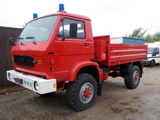

cool 8.136 4x4 ex FIRE Auf diesen Beitrag antworten Zitatantwort auf diesen Beitrag erstellen Diesen Beitrag editieren/löschen Diesen Beitrag einem Moderator melden       Zum Anfang der Seite springen
Baujahr 1988
Km 104.000
18.06.2016 21:43 WACKEN ist offline E-Mail an WACKEN senden Beiträge von WACKEN suchen Nehmen Sie WACKEN in Ihre Freundesliste auf

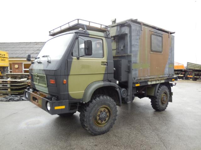

cool 8.136 4x4 mit KOFFER Auf diesen Beitrag antworten Zitatantwort auf diesen Beitrag erstellen Diesen Beitrag editieren/löschen Diesen Beitrag einem Moderator melden       Zum Anfang der Seite springen
Hier mal wieder ein BILD Augen
mit KOFFER ..
13.07.2016 21:18 WACKEN ist offline E-Mail an WACKEN senden Beiträge von WACKEN suchen Nehmen Sie WACKEN in Ihre Freundesliste auf
