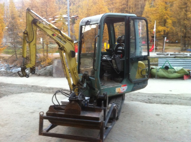

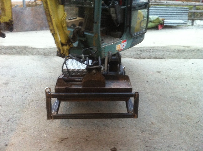

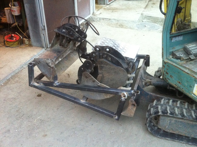

Aber vielleicht interessierst ja noch jemanden. Hatte Platzprobleme in meinem Yanmar B17-2 also musste eine Lösung her.
Läx hat diese Bilder angehängt:
