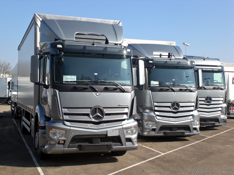

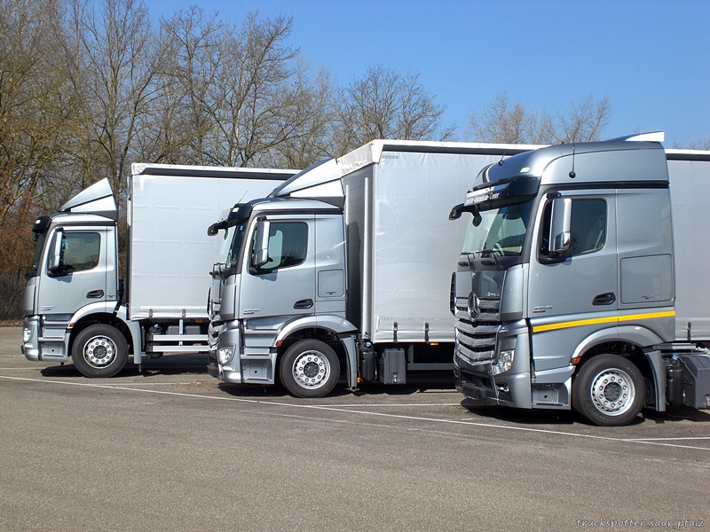

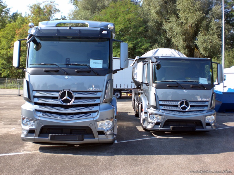

Wenn es hilft, hier ein paar Ansichten im direkten Vergleich... winke
marbe hat diese Bilder angehängt:
--Gruß, Marco--
