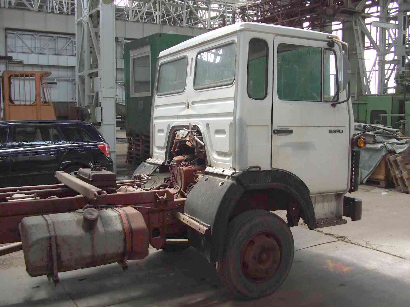

ich möchte Euch an dieser Stelle von meinem Projekt Magirus-Deutz 130 M8 berichten. Ich habe das Auto vor einigen Wochen gekauft und bin nun an der Aufarbeitung . Mein Ziel ist es, das Auto technisch wieder in Ordnung zu bringen, einzelne, fehlende Teile zu ergänzen und den Rest so gebraucht zu lassen. Ich möchte keine Komplettrestauration , sondern will den Magirus so erhalten , wie er nach einer Einsatzzeit von 35 Jahren nun mal aussieht.
Wenn er fertig ist, versuche ich , eine H-Zulassung zu bekommen, dann wird er in der Unterhaltung auch günstig. Ich denke, das sollte gehen, denn ich finde, er ist erhaltungswürdig und wenn ich alle fehlenden Teile ersetzt habe und man sehen kann, daß er gepflegt wird, wird der Gutachter wohl zustimmen.

So, nun ein paar Bilder vom Zustand, wie ich ihn gekauft habe.
Weitere Bilder folgen.

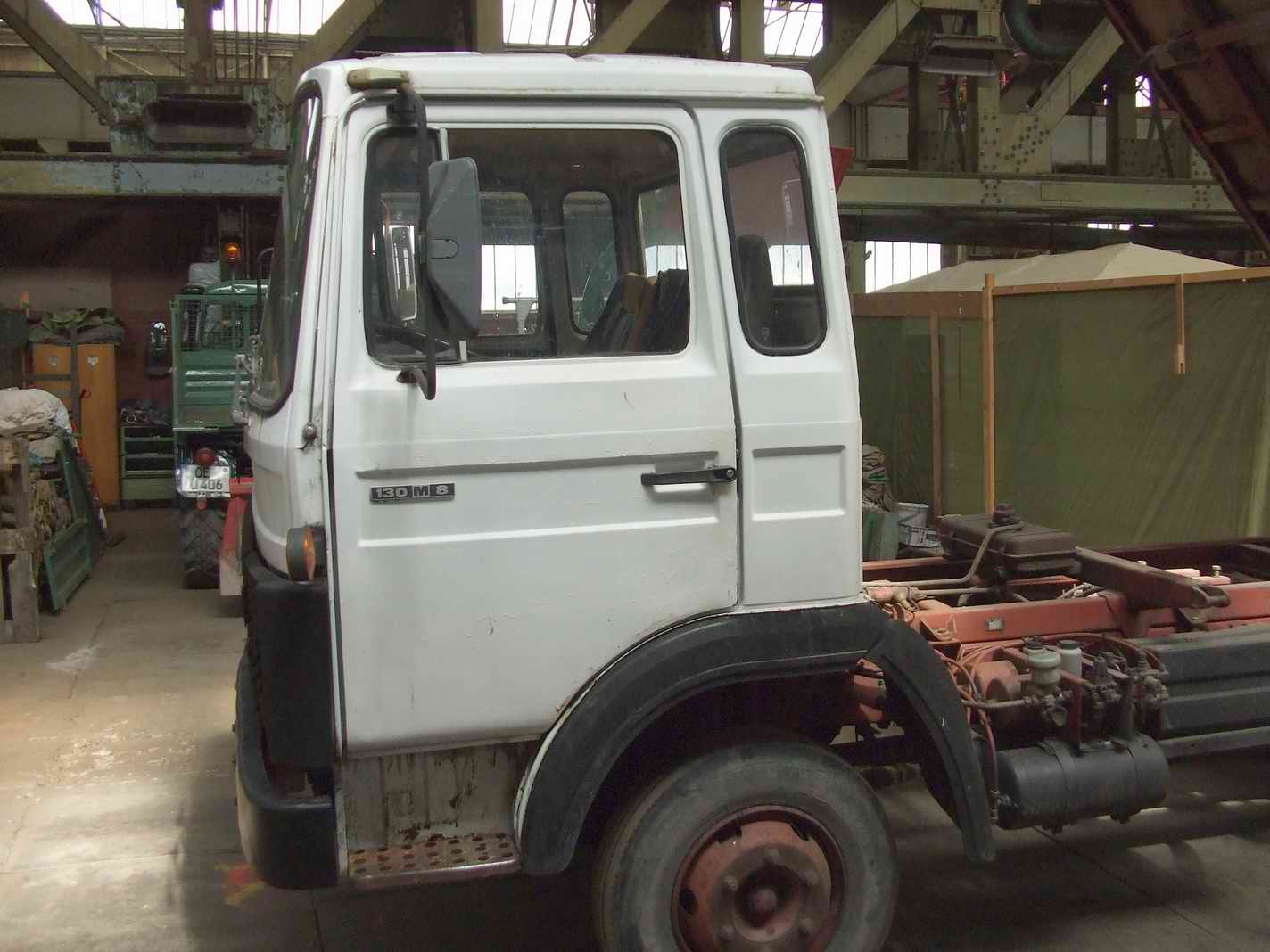

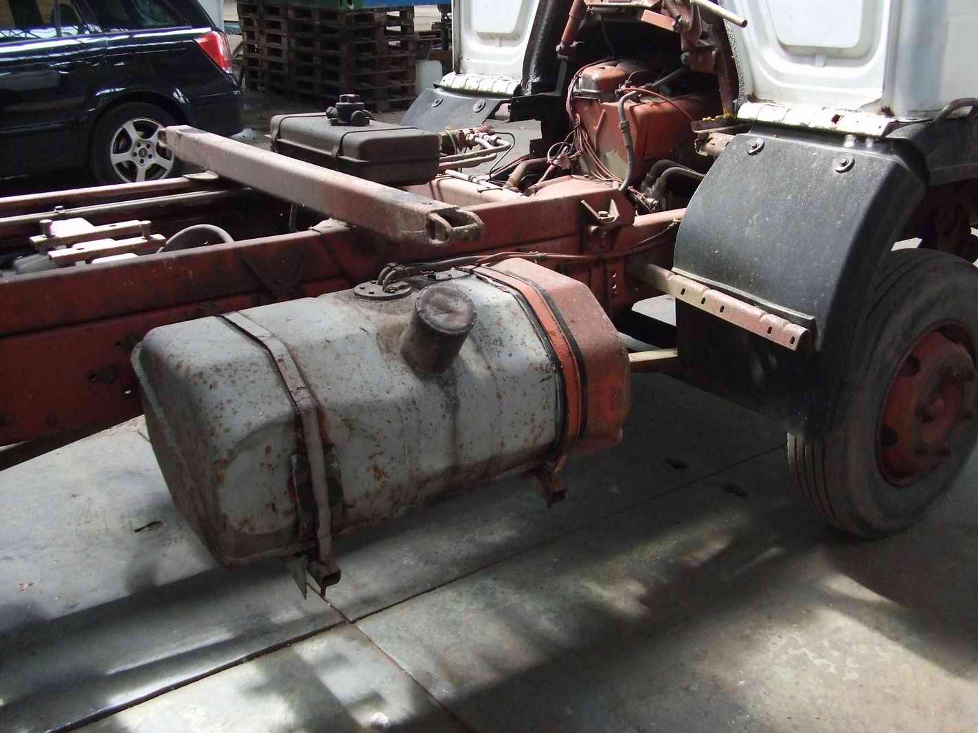

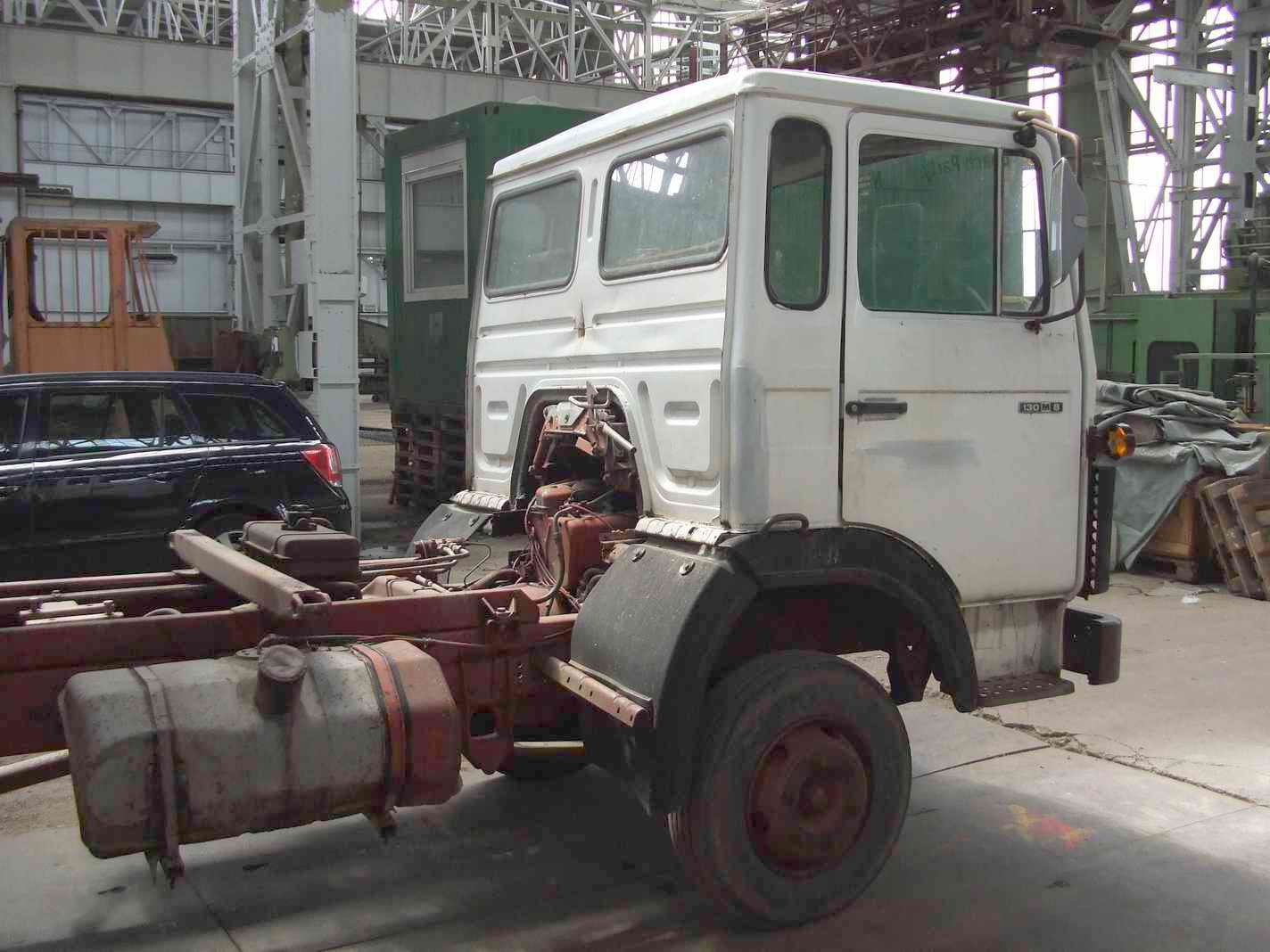

So, hier ein paar weitere Bilder.

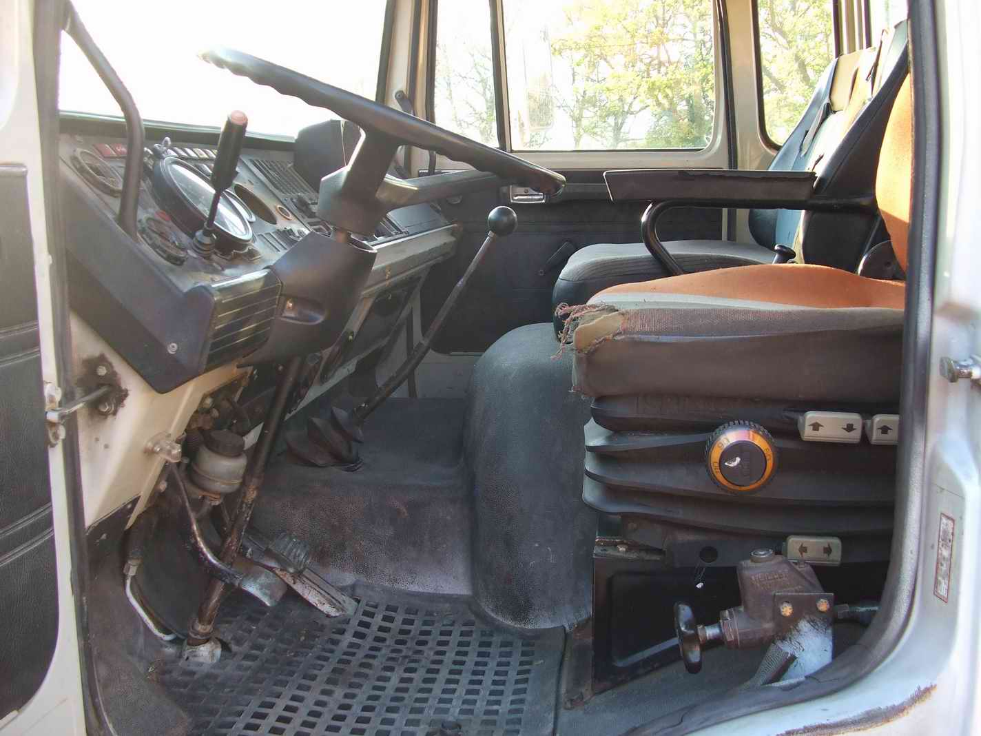

Eine erste Bestandaufnahme beim Kauf hat mir gezeigt, daß im Führerhaus einige Teile defekt sind oder auch einfach fehlen, daß ein paar kleine Löcher im Führerhausblech da sind und das das Fahrzeug vorne links wohl eine etwas lahme Blattfeder hat. Gebrochen ist da aber nix.
Man hat das Fahrzeug in den vielen Jahren wohl nur benutzt und ganz schlecht gepflegt. Überall Sand und Schotter, in jeder Ritze. Schmiernippel waren wohl ein Fremdwort. Macht aber nix, kriegen wir alles wieder hin.

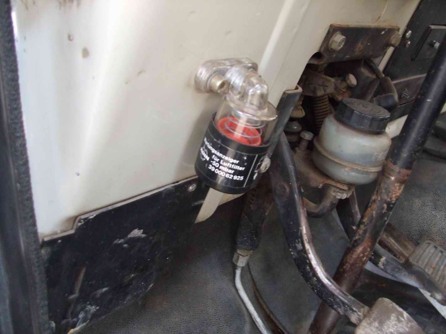

Ich habe nun mal mit den ersten , einfachen Arbeiten im Führerhaus angefangen, und dabei mal geprüft, was ich alles brauche bzw. instand setzen muß :
- Lenkradhülse an der Säule weg
- Warnblinklichtschalter defekt
- Anzeige für Luftfilterverschmutzung abgebrochen
- Kunststoffleiste für Armaturenbrett Beifahrer fehlt
- Scheibenwischer geht nicht
- Kippschalter für Scheibenwaschanlage gebrochen
- Sitze stark verschlissen
- Türschloß in Ordnung , aber kein Schlüssel mehr da
- alle Kunststoffe im Führerhaus eher lehmfarben als schwarz
Gruß Hartmut

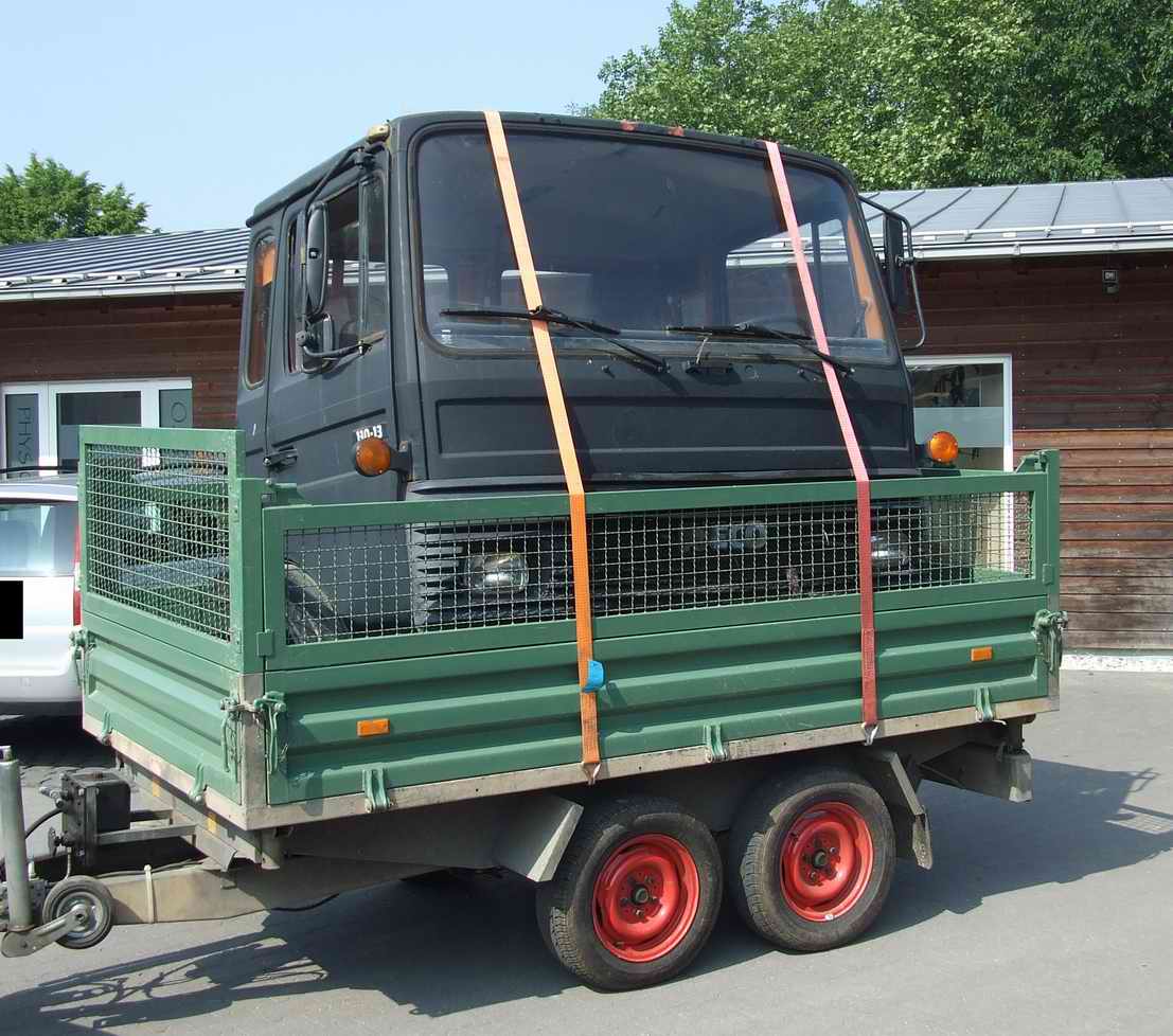

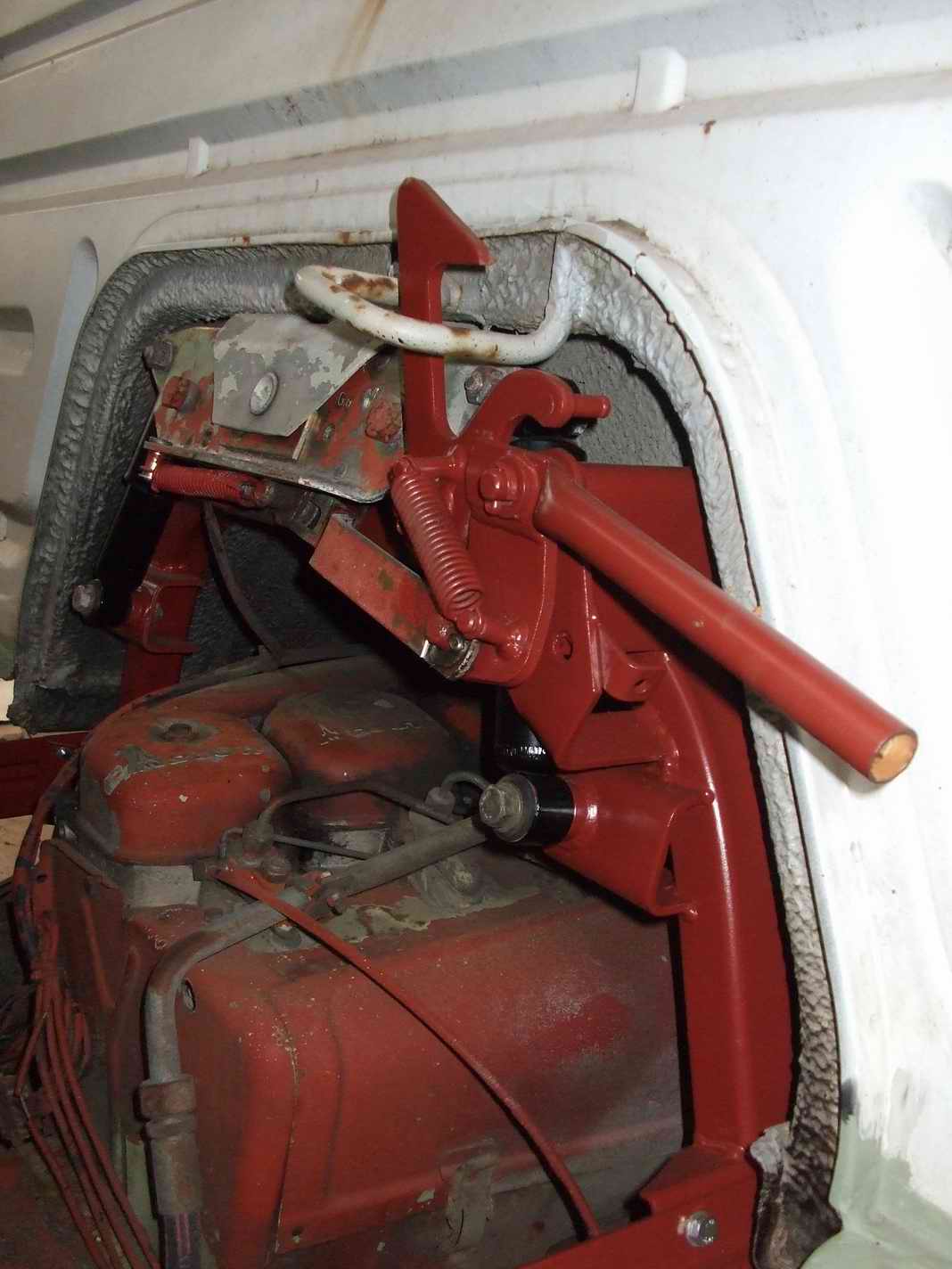

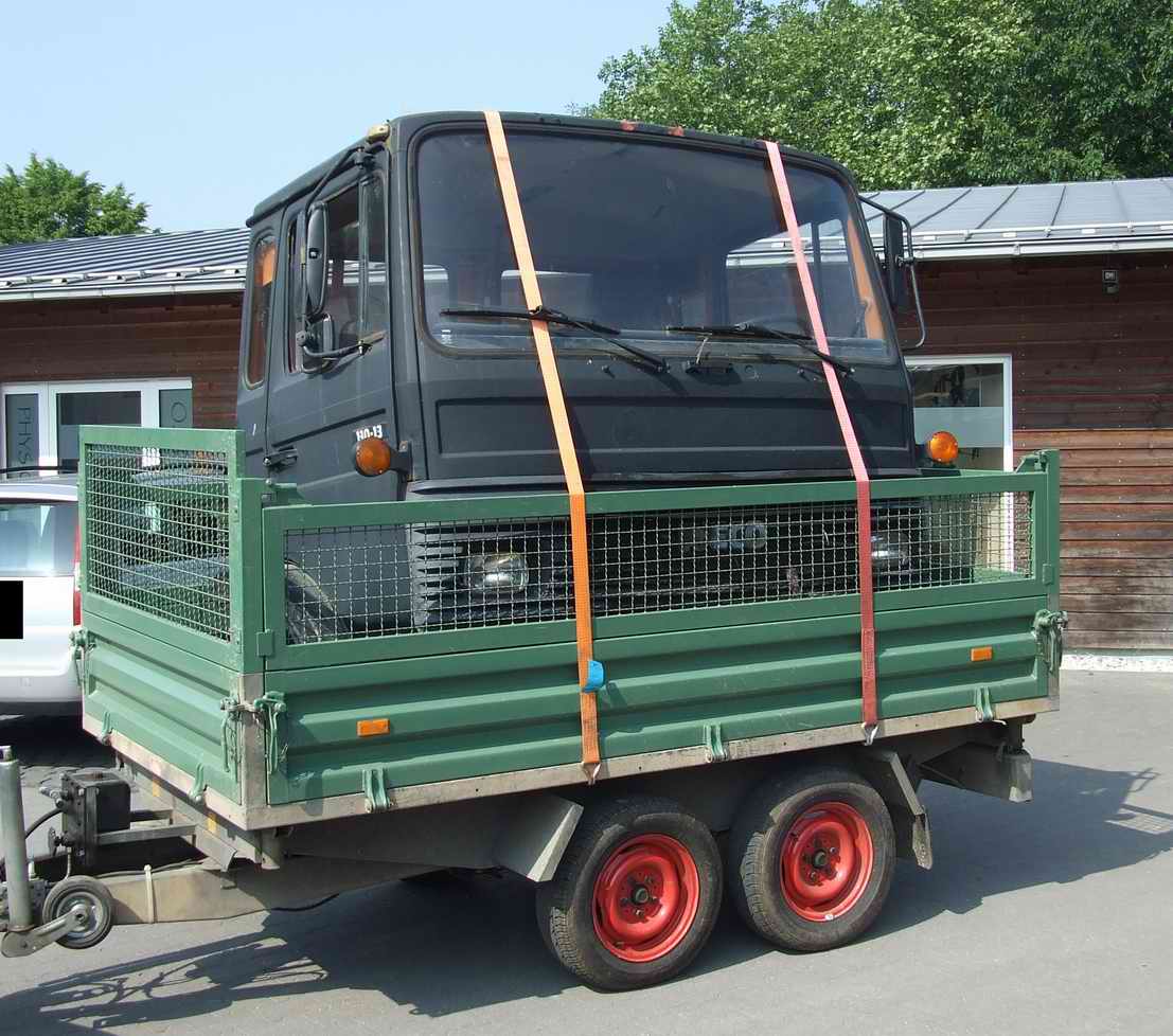

Ich hatte schon geschrieben, daß das Führerhaus nicht so doll aussieht und einige Teile fehlen und kaputt sind. Ich habe mir daher erstmal ein zweites Führerhaus von einem Schlachtfahrzeug geholt. Bin gerade dabei, einige Teile abzubauen.

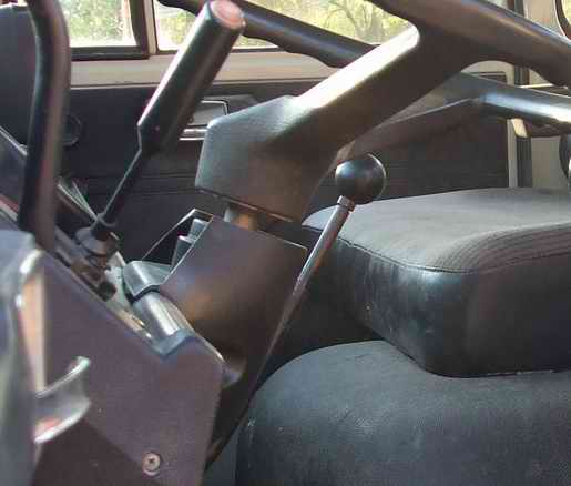

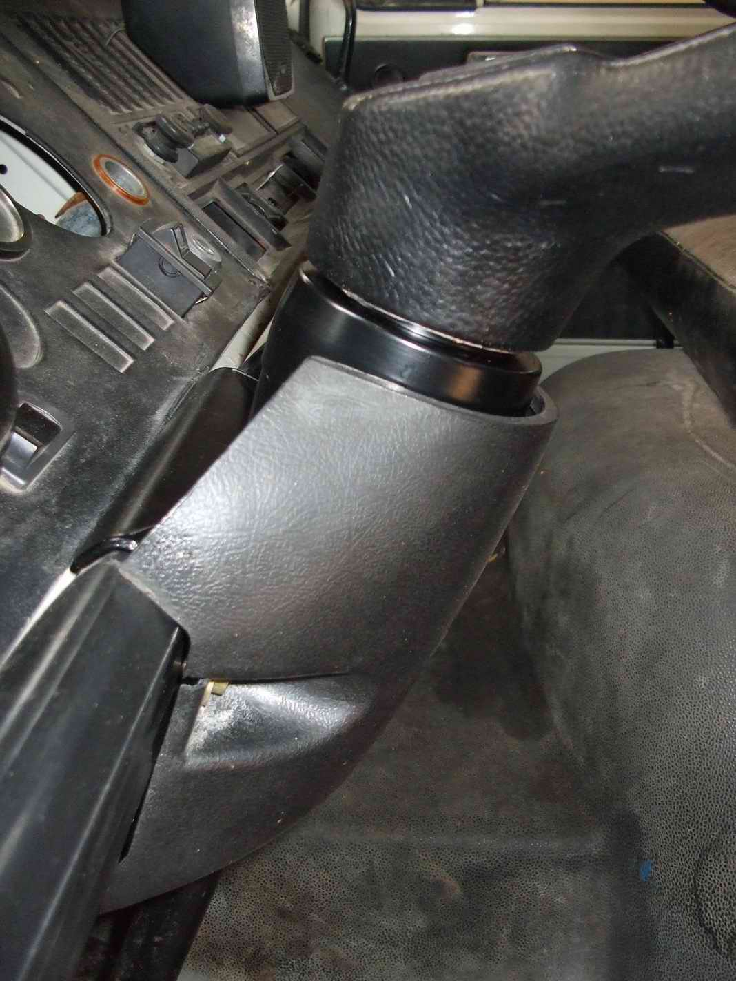

Weil die Hülse an der Lenkradsäule fehlte, habe ich mir selber aus Aluminium eine nachgedreht und dann schwarz lackiert. Ich finde, das sieht schon mal ganz gut aus. Bei der Gelegenheit habe ich auch die Lagerbüchse für die Lenkstange wieder richtig eingesetzt, nun wackelt das Lenkrad auch nicht mehr.

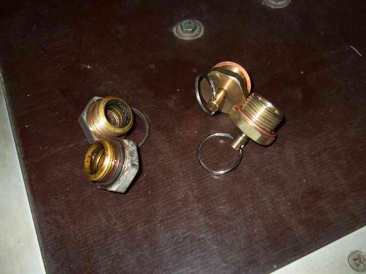

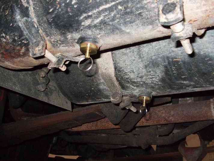

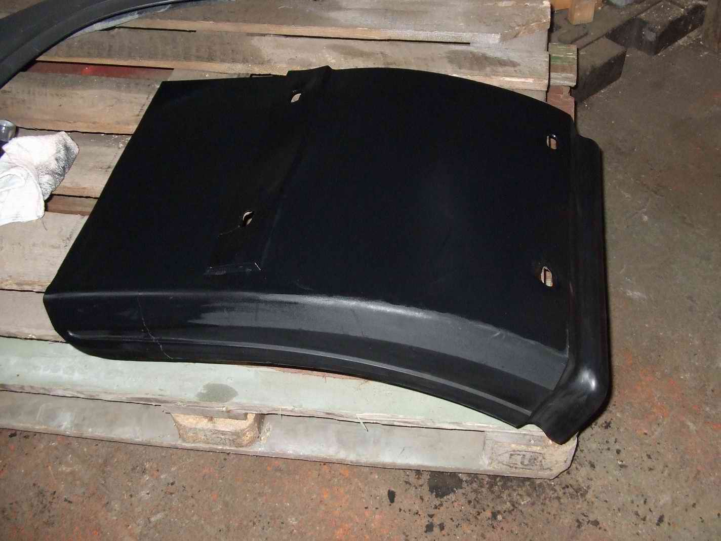

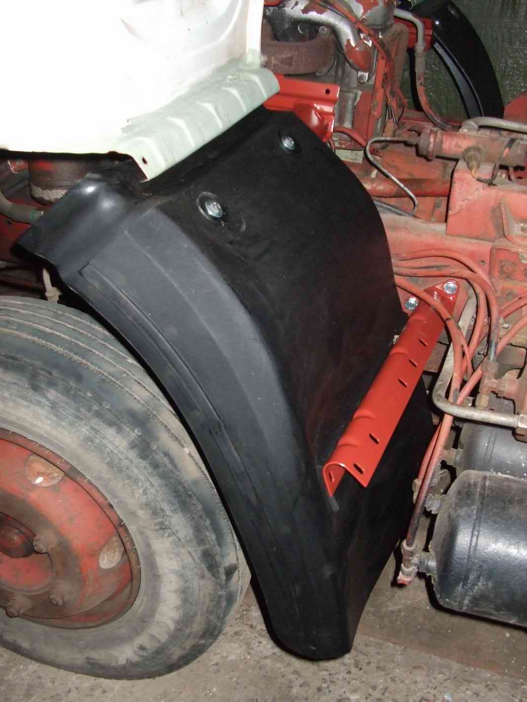

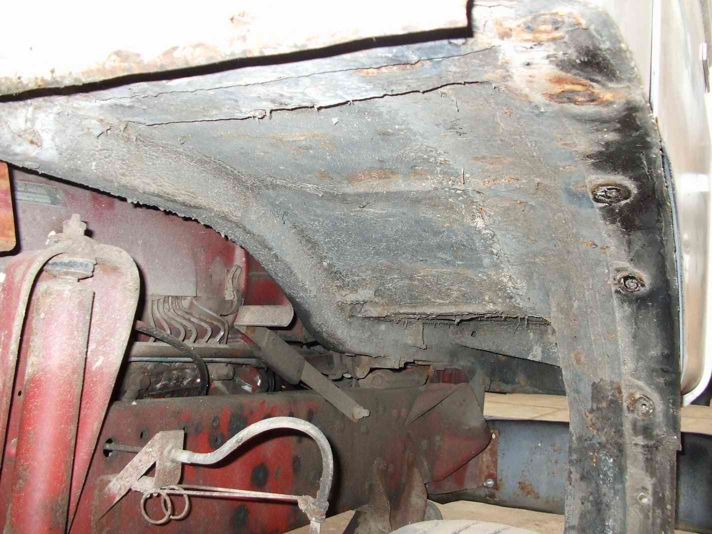

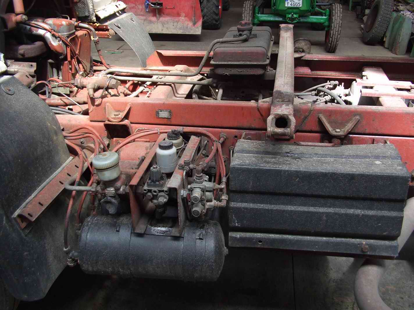

Beim Abstellen des Motors ist mir aufgefallen, daß die Luft in einem Kreis sehr schnell entweicht, der Druck sinkt binnen 30 Minuten von 8 auf 4 bar, nach 2 Stunden ist gar nichts mehr da. Also habe ich mal nach den Entwässerungsventilen geschaut. Als ich die mal aufgedrückt habe, gingen sie natürlich nicht mehr richtig zu unglücklich
Also 2 neue gekauft und eingeschraubt. das ist aber nicht der Grund für den Druckverlust. Die Ursache werde ich schon noch finden.

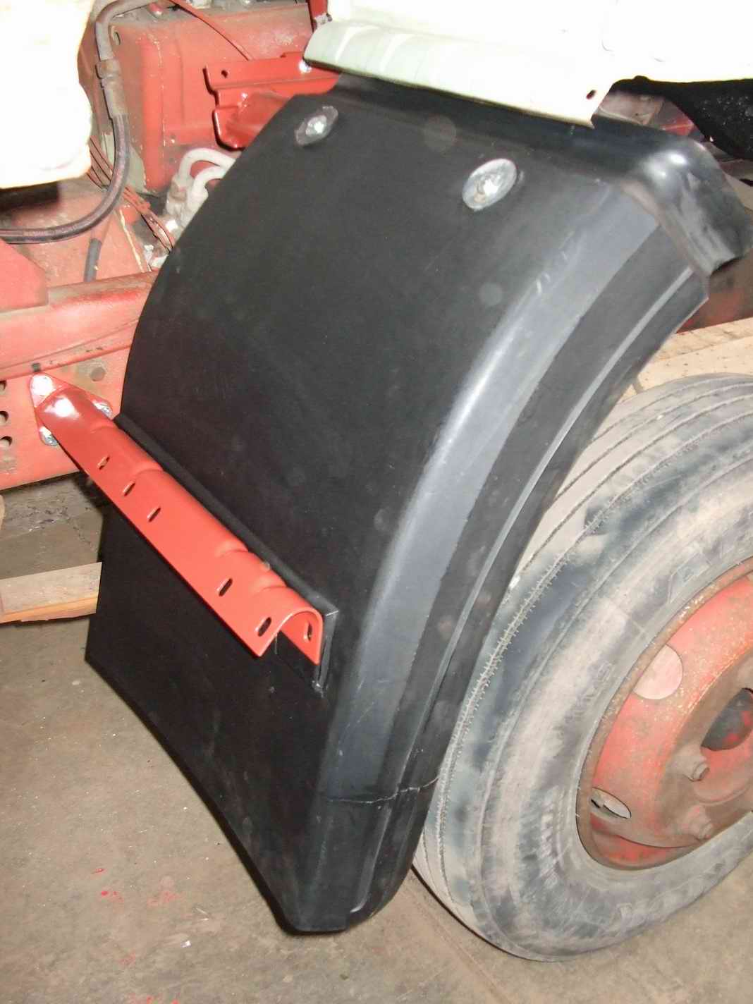

Habe mich in den letzten Tagen auch mal mit dem Unterboden des Fahrerhauses befasst. Erstmal den ganzen Dreck weggebürstet und den Rost so gut es ging entfernt. Dann grundiert und mit Unterbodenschutz nachbehandelt. Sieht schon ganz gut aus, beide Seiten sind fertig.
Irgendein Vorbesitzer meinte, das Führerhaus neu in irgendeinem weiß lackieren zu müssen. Das hätte er besser gelassen, so eine schlechte Lackierung mit der Sprühdose habe ich noch nie gesehen. Zudem hat er noch nicht mal die angrenzenden Bauteile der Verriegelung abgedeckt. Das gefiel mir gar nicht, daher habe ich das abgebaut und neu lackiert. Als Farbe habe ich RAL 3009 oxidrot in seidenmatt genommen, sieht cool aus. Das Fahrgestell hatte früher diese Standardfarbe für Nutzfahrzeugfahrgestelle. Das Führerhaus lackiere ich später sowieso neu in RAL 7032 kieselgrau, so war es vorher auch.

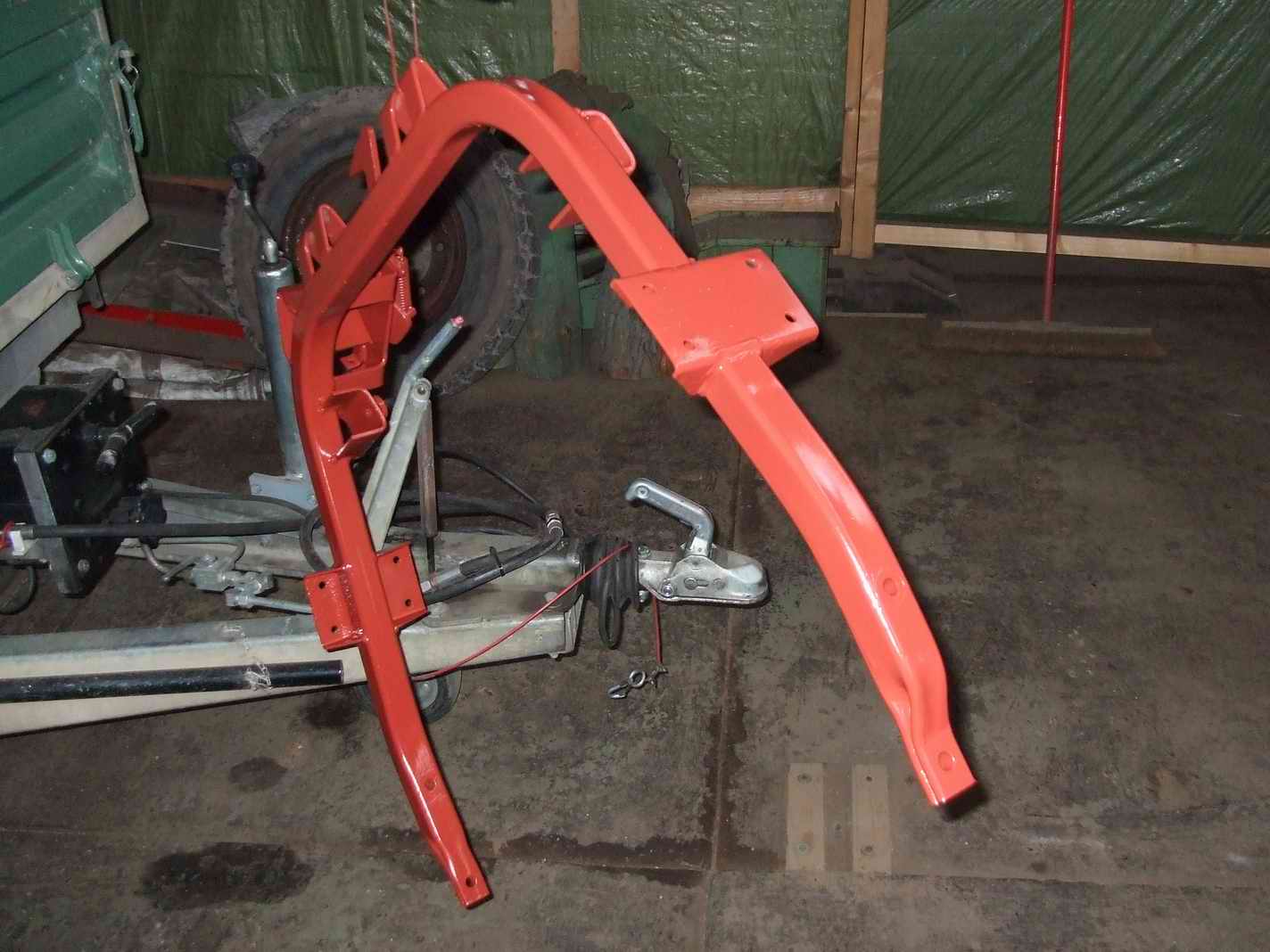

Dazu habe ich beide Kotflügel und die Halterungen abgebaut und auch in oxidrot lackiert. beide Seiten sind fertig und wieder montiert. So gefällt´s mir.
Hier noch ein paar Bilder.

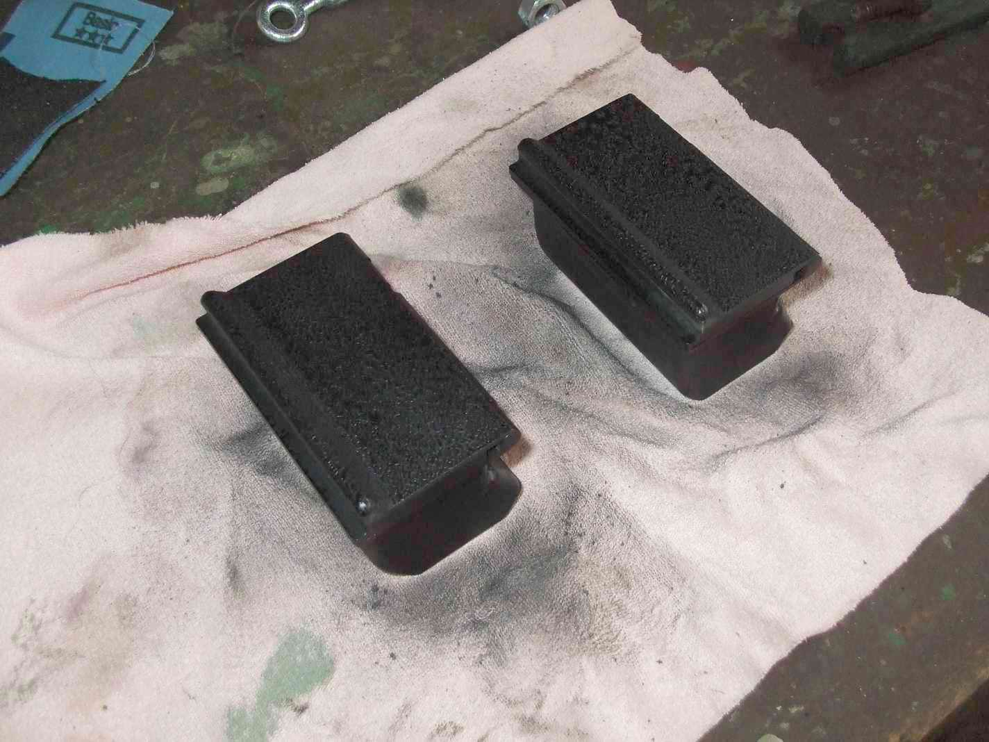

Anbei mal der neueste Stand der Dinge.
2 Aschenbecher habe ich mir besorgt und diese mal wieder schön schwarz gemacht, die fehlten in meinem Führerhaus.
Unterbodenschutz auf der rechten Seite , nun sieht die Kabine von unten schon mal ganz gut aus.

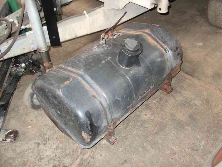

Der Tank ist ziemlich eingebeult, kann man auf den ersten Bildern sehen. Ich habe mir einen Ersatztank besorgt , den werde ich in den nächsten Tagen entrosten und neu lackieren.

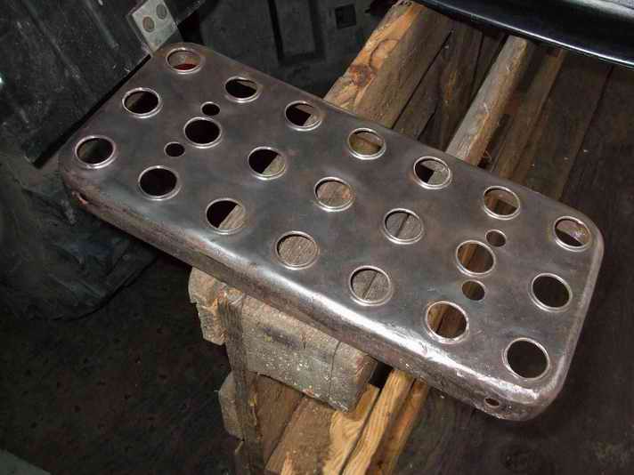

Das Trittblech der Beifahrerseite ist entrostet und schon grundiert, das zweite ist in Arbeit.

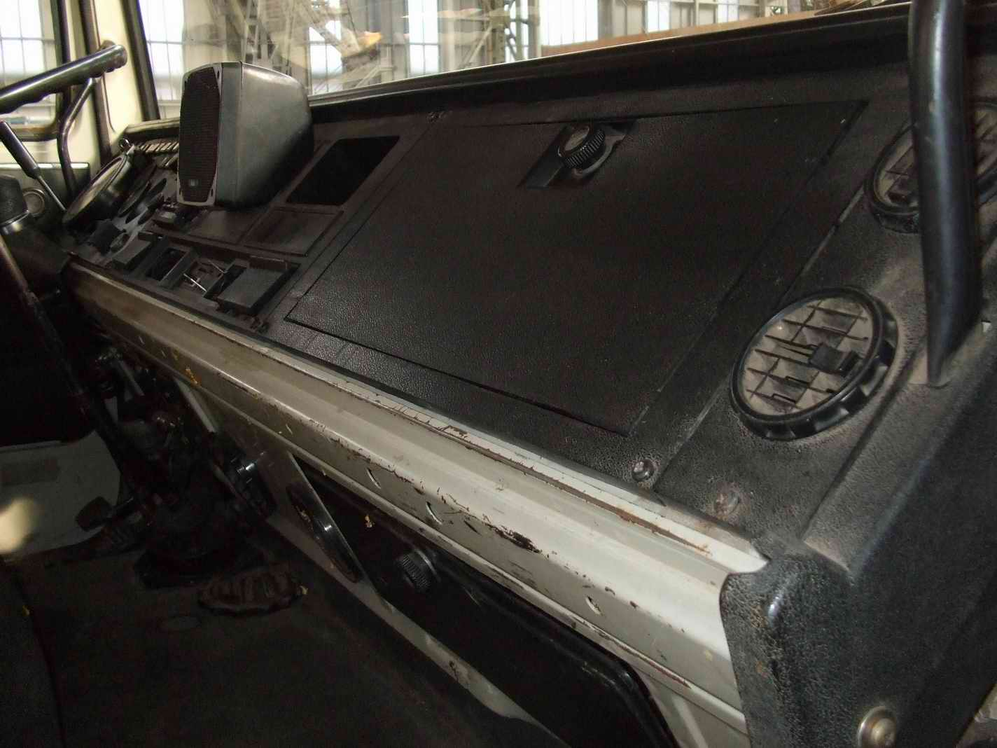

In der Kabine fehlt die Kunststoffleiste des Armaturenbretts auf der Beifahrerseite, meine Ersatzkabine hat eine drin, muß ich noch tauschen.
Der Blinker auf der Beifahrerseite ist eingekittet, keine Ahnung warum. Werde ich sehen, wenn ich ihn abbaue.
Der Batteriekasten bekommt auch eine neue Lackierung.
Bin momentan dabei, dem Magirus ein Zuhause zu bauen und die Fläche , auf der er in der großen Halle steht, abzugrenzen. Wenn das fertig ist, geht's am Auto weiter.
