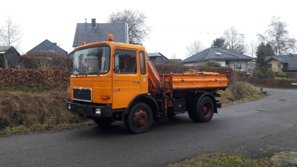

Da ich meinen MAN jetzt soweit Tüv und H fähig hatte und die Plakette auch zugeteilt wurde, habe ich natürlich auch die ersten etwas längeren Fahrten unternommen. Jetzt stellt sich bei mir jedoch seit kurzem die Frage, wie hoch der Ölverbrauch sein darf. Von meinen sonstigen Maschinen bin ich es eher gewöhnt, dass die einen kaum messbaren Ölverbrauch haben, wogegen der MAN sich doch schön etwas mehr genehmigt. Die Laufleistung beträgt knapp 290.000 und laut meinen Unterlagen ist der D 0226 MKF/170 Motor verbaut. Wäre super wenn ihr mir da helfen könntet daumen

Quereinsteiger hat dieses Bild (verkleinerte Version) angehängt:

Servus,
das ist doch das Auto von der Gemeinde Wackersdorf oder?
Der hat aber mächtig Betriebsstunden gelaufen und geschenkt wurde dem LKW auch nichts...
Hab vielleicht noch einen Motor in einem SL 14B drin.
Gerhard

Ja genau von da ist der, was kannst du mir denn sonst dazu sagen?
Erstmal schaue ich nach dem Kompressor da an dem Druckregler auch etwas Öl ist. Falls das nicht hilft mache ich den Motor selber auf und überhole den falls man noch Teile bekommt.
