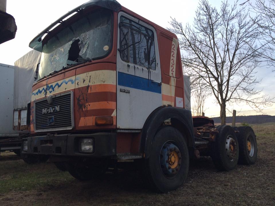

ich möchte euch über meine Restauration eines MAN 22.321 FVLS Sattelschleppers berichten.
Allgemeine Daten:
  • Baujahr: 21.10.1981 bis 24.11.1981 (MAN Werk München)
  • Sattelzugmaschine mit Vorlaufachse
  • Motor: MAN D2566 MKF - 6 Zylinder Reihenmotor mit Turboaufladung und 320PS
  • Fuller RTO-9513 Getriebe - 13 Vorwärtsgänge + 3 Rückwärtsgänge
  • Vorlauf- und Hinterachse Luftgefedert
  • Zulässiges Gesamtgewicht: 22 Tonnen
  • Fernverkehrkabine
Das Fahrzeuge wurde für MAN Dänemark gebaut und im Sommer 1982 ausgeliefert.
Unten findet ihr ein Bild kurz nach der Auslieferung.
Das Fahrzeug soll möglichst im Originalzustand restauriert werden.

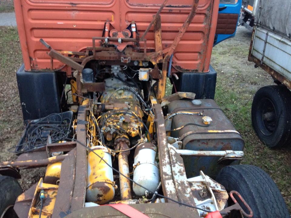

Hier zwei Bilder vom Zustand beim Ankauf im Mai 2018 sowie der derzeitige, zerlegte Zustand.

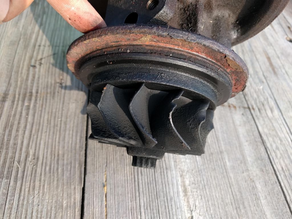

Hier ein paar Bilder vom aktuellen Zustand.
  • Sattelkupplung + Hilfsrahmen abgebaut
  • Vorlauf- und Hinterachse ausgebaut
  • Treibstofftank abgebaut
  • Kardanwellen ausgebaut
  • Sämtliche Luftleitungen abgebaut
  • Turbo ausgebaut --> muss erneuert werden (siehe Bilder)
  • Lichtmaschine + Starter überholt
  • Motor wieder gängig gemacht

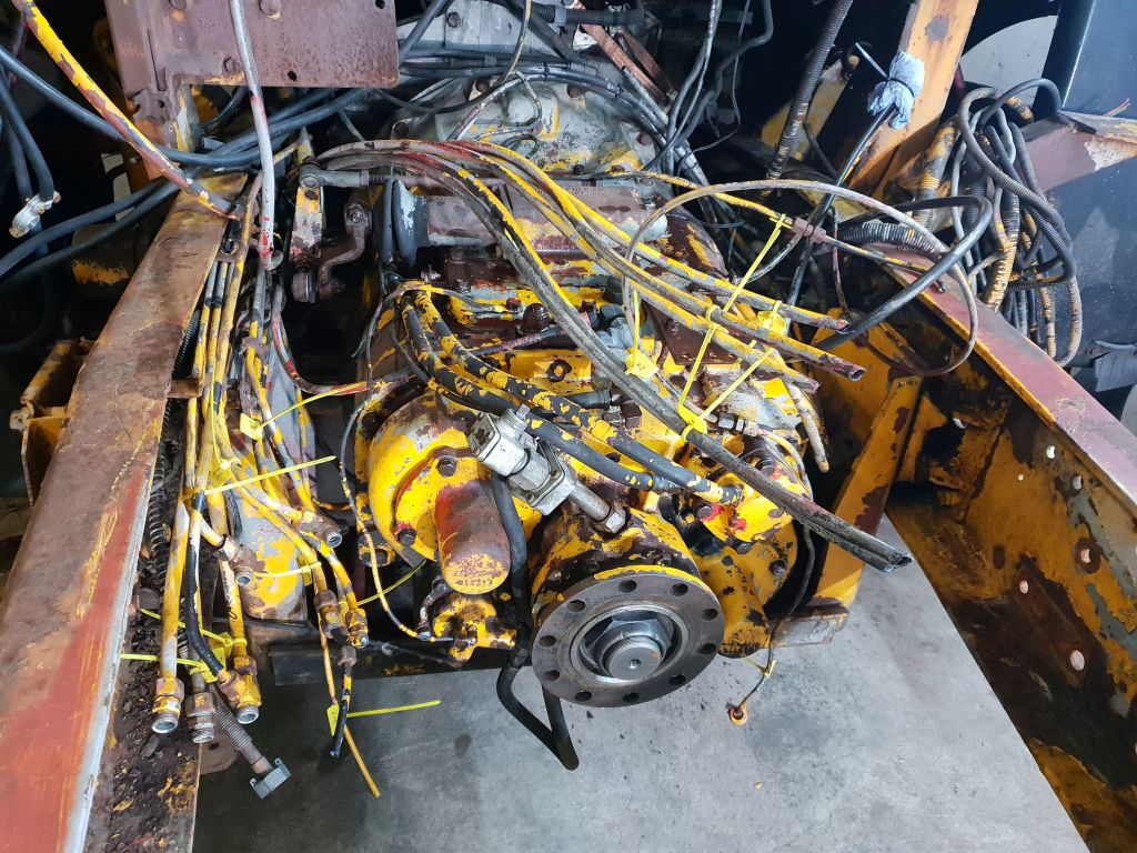

Hallo Leute,

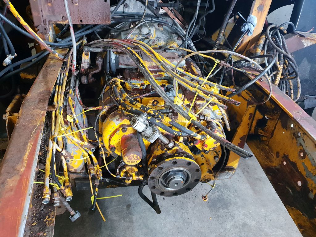

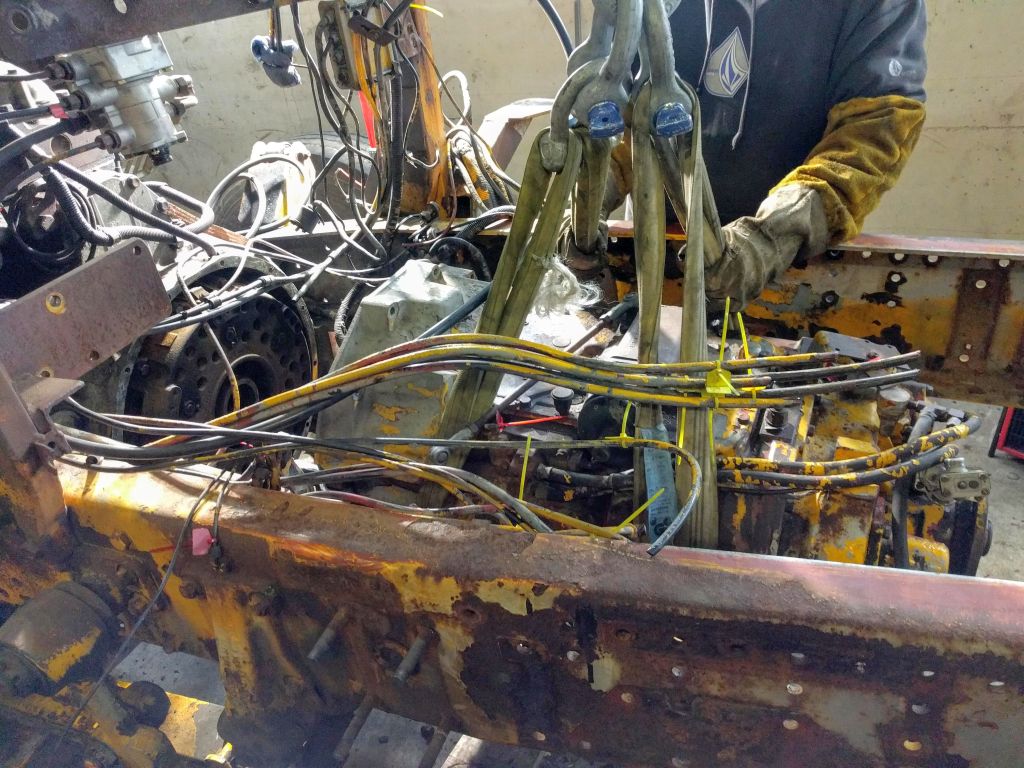

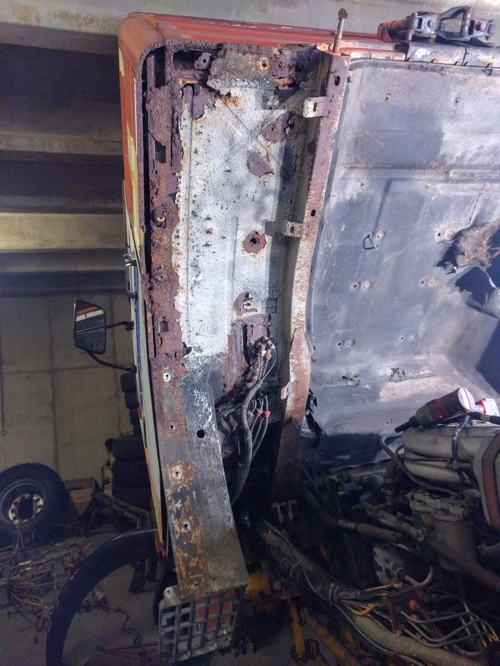

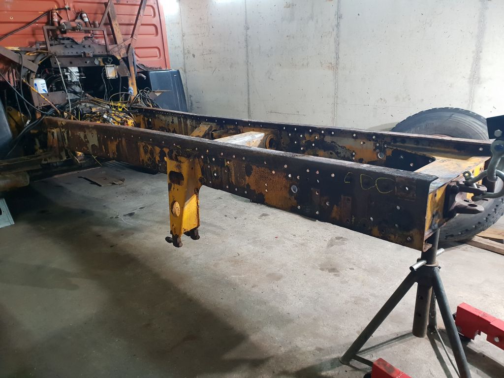

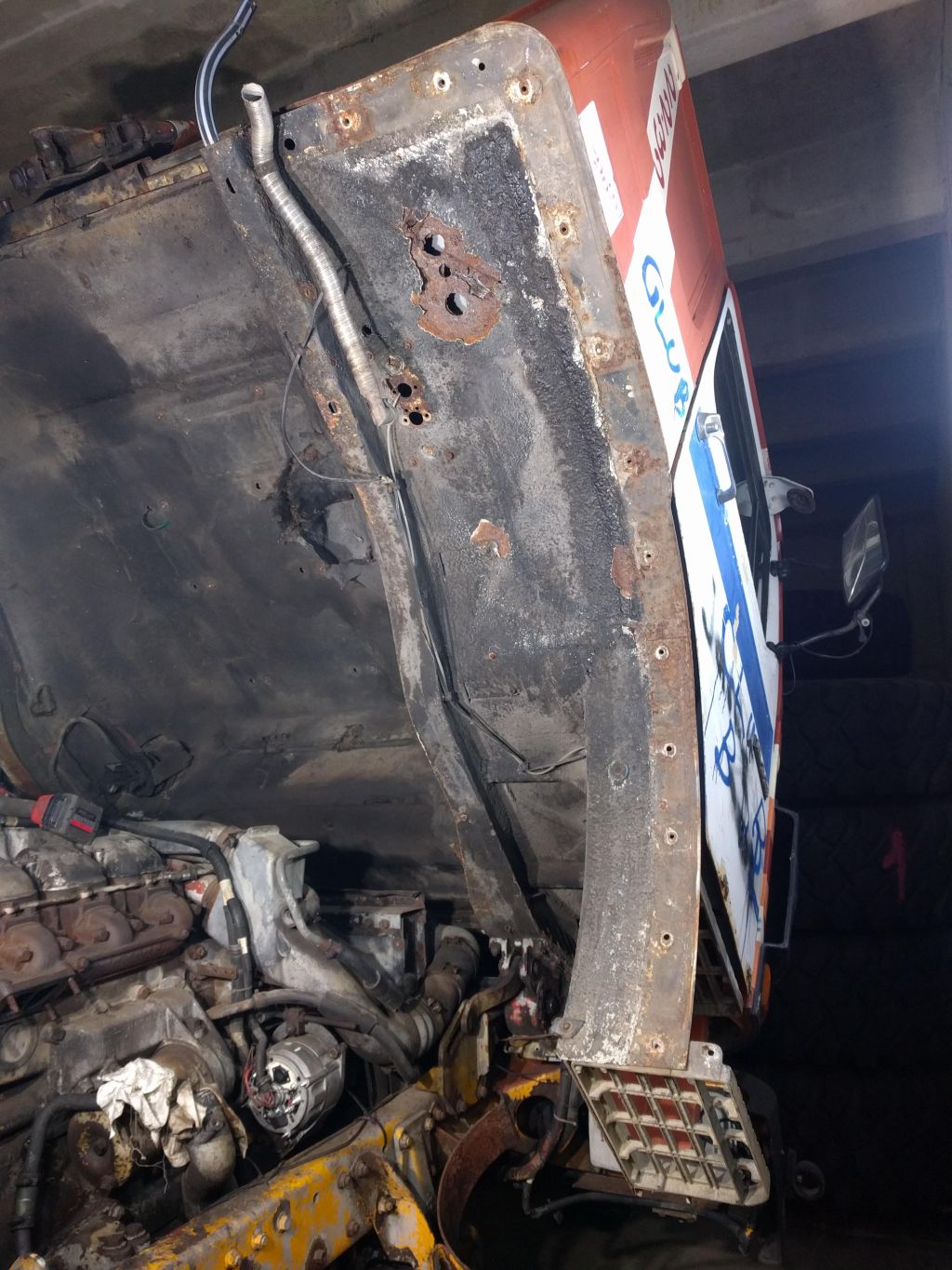

die letzten Tage habe ich am LKW verbracht.
Folgende Arbeiten sind erledigt:
  • Abbau Kotflügel Fahrerseite
  • Abbau Kotflügel Beifahrerseite
  • Ausbau Getriebe
  • Öffnen der verbliebenen Nieten und festgerosteten Schrauben mit dem Plasmaschneider
Als das Getriebe angehoben wurde hebte sich auf Grund der Gewichtsentlastung gleich der ganze Rahmen. Daher wurde die Hinterachse mittels Gurt nochmals mit dem Rahmen verbunden um ein Gegengewicht zu haben.
Der Ausbau vom Getriebe ist zwar nicht ganz so schnell gegangen wie erhofft jedoch insgesamt betrachtet hat es ohne große Probleme funktioniert.
Bei den Kotflügeln war ich über den Zustand des Blechs darunter überrascht. Insgesamt ist der Rost weniger schlimm als befürchtet. Einige Schweißarbeiten sind trotzdem notwendig.
Demnächst kann mit dem Nadeln und anschließenden Sandstrahlen des Rahmens sowie der abgebauten Anbauteilen begonnen werden.
Demnächst gibt es mehr Augenzwinkern
LG, Jakob
