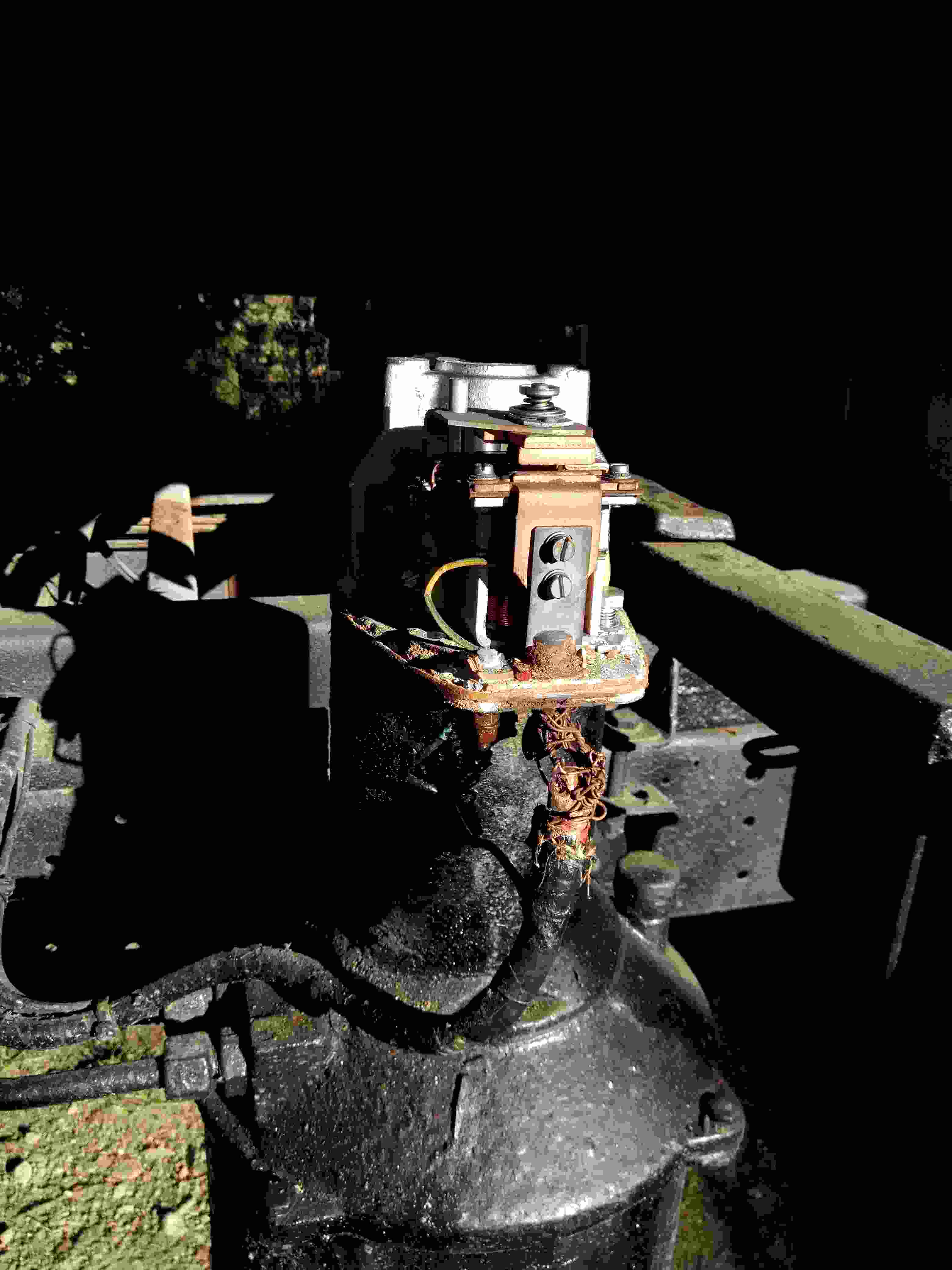

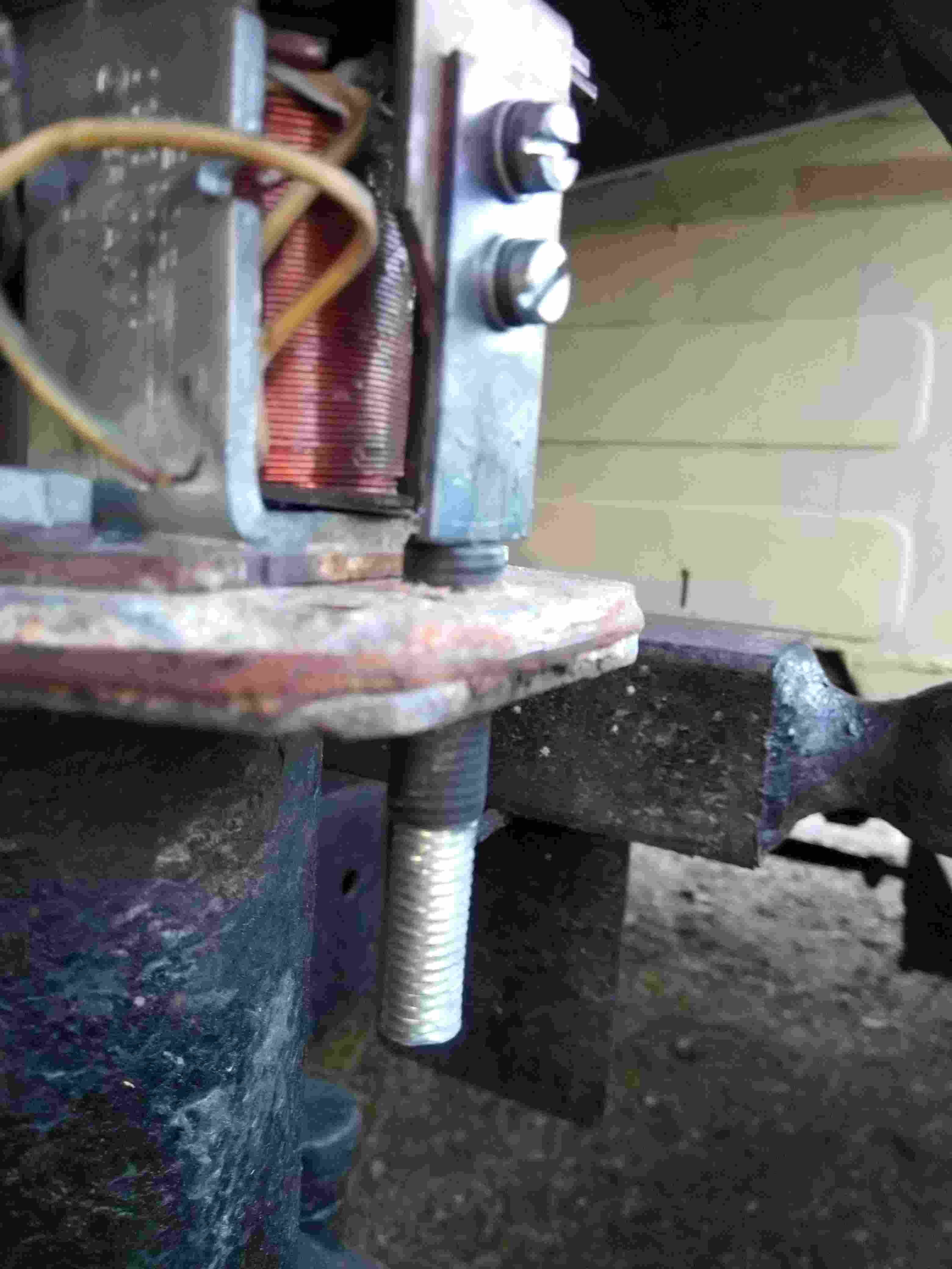

Hallo mal wieder was neues von mir.
Als erstes ging es dem nicht funktionierenden Kipper an den Kragen.
Das Relais der Elektropumpe hat man beim betätigen des Schalters schalten hören, aber die Pumpe lief nicht.
Die Ursache war aufgrund einer kleinen Rauchwolke und einem leichten brutzeln einfach zu finden. tock
Der Kontakt für den Arbeitsstrom an der Pumpe war wohl schon vor längerer Zeit abgerostet und wurde kreativ repariert Pfeifen
Nachdem die Suche nach dem Kontakt erfolglos war habe ich ihn mir kurzerhand aus einer M10 Gewindestange und etwas 2mm Blech nachgebaut.
MB 608d hat diese Bilder (verkleinerte Versionen) angehängt:
