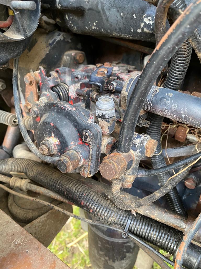

Ja, Membran hat er. Die Frage ist, selbst eine bauen oder bekommt man die noch? Teilenummer kann ich nicht mehr erkennen
FabianR hat dieses Bild (verkleinerte Version) angehängt:

Dreh die vier schrauben des deckel mal ab und uberprufe das membran.Beim Boschdienst ist das zu erhalten.Wenn es nicht kaputt ist die zentral schraube mal 1/2 tiefer drehen um unterschied zu spuren.grussen Wim

Danke euch, werde ich mal machen.
Seit dem Wechsel der Filter springt er jetzt auf jeden Fall besser an. Vielleicht war da ja auch schon der Fehler.
Neue Membran würde ich auf jeden Fall machen, wenn ich das schon auseinander nehme.
