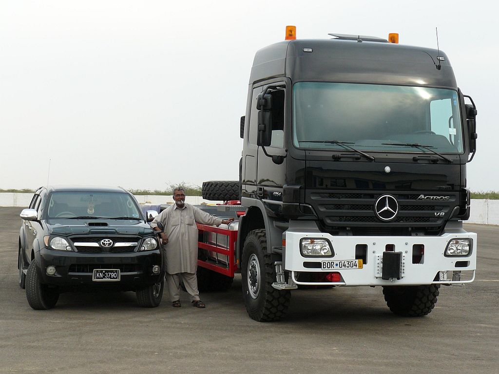

Hallo!
Der neue Actros zeigt mir im Display nicht den jeweils eingelegten Gang / Gruppe / Unter- Uebersetzung an?
Korrekterweise wird links im Display die Geschwindigkeit (km/h) angezeigt, die rechte Seite des Display aber bleibt leer und zeigt nicht die gewuenschte Information / Ganganzeige?
Die allerdings haette ich schon gerne, denn sonst gibt's das "Grosse 'Rumgeruehre" beim Gangwechsel!
Denke, im richtigen Menue (1) und im richtigen Untermenue (2) zu sein?
Wo um alles in der Welt kann der Fehler liegen!
( Sch . . . neumodiger Computer-Kram wall ).
Kann hier vor Ort leider niemanden fragen, da im ganzen Land so einen neuen Actros noch nie jemand zuvor gesehen hat.
So please help!
Danke,
Klaus

Ui mit Kreis Borken Überführungskennzeichen. daumen Von welchem Händler kommt der den und was wird der LKW für eine Aufgabe haben ??

-- matthias-w.:
Wegen Herkunft und Ueberfuehrungsskennzeichen?
Durch einen gluecklichen Zufall durch meinen Kollegen gefunden und gekauft bei Nooteboom, Niederlande - neuwertig, bereits fix und fertig umgebaut und "ready-to-go"!
Nur die Ballast-Pritsche hat noch gefehlt, ist dort bei Nooteboom, Niederlande irgendwie stehen geblieben aus einem fuer die geplatzten "Russland-Auftrag" (?).
Egal, jetzt ist er uns und hat bisher nur Km auf der Uhr nach Ueberfuehrungsfahrt(en).
Und zukuenftiger Verwendungszweck fuer die Maschine?
Guckst Du selbst die aktuellsten Bilder wie folgt.
Bisher lokale Sub-Unternehmer im Einsatz.
Da aber nicht ausreichend geeignete Fahrzeuge verfuegbar sind, muessen wir jetzt mehr und mehr im "Selbsteintritt" taetig werden / selbst fahren.
