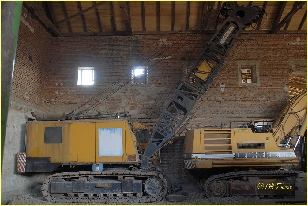

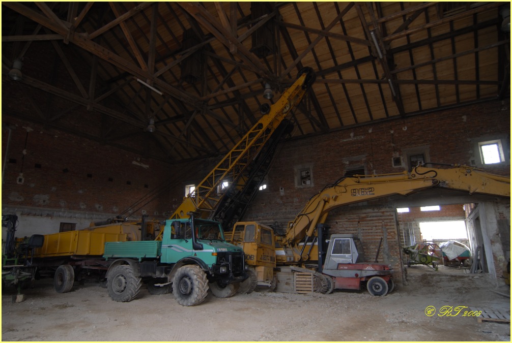

Seilbagger Andi hatte es hier schon angedeutet.
Jetzt ist es soweit man wurde sich handelseinig. Der Liebherr R962 gehört jetzt zum Gran'schen Fuhrpark.
Ich kenne diesen Bagger schon recht lange. Er stand viele Jahre in einer Halle im Landkreis Fürstenfeldbruck wurde aber regelmäßig bewegt.
Um die Chronologie zu bewahren stelle ich bevor Dave morgen mit Transportbildern beginnt hier zwei Bilder der Maschine aus den Jahren 2008 und 2009 ein.
Andi und Rainer wünsche ich viel Erfolg mit ihrem neuen Schätzchen.

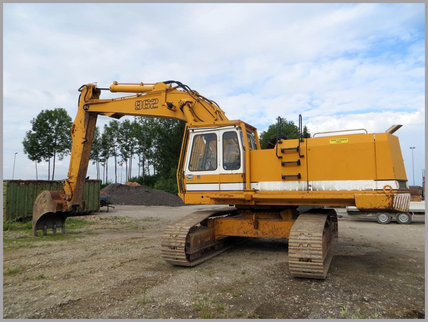

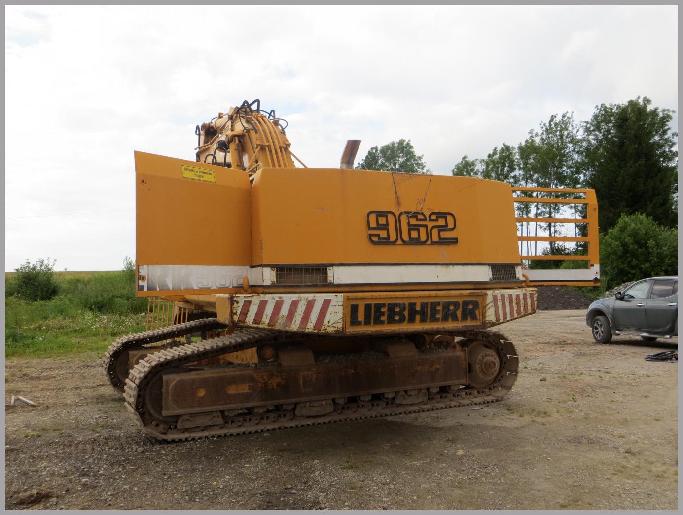

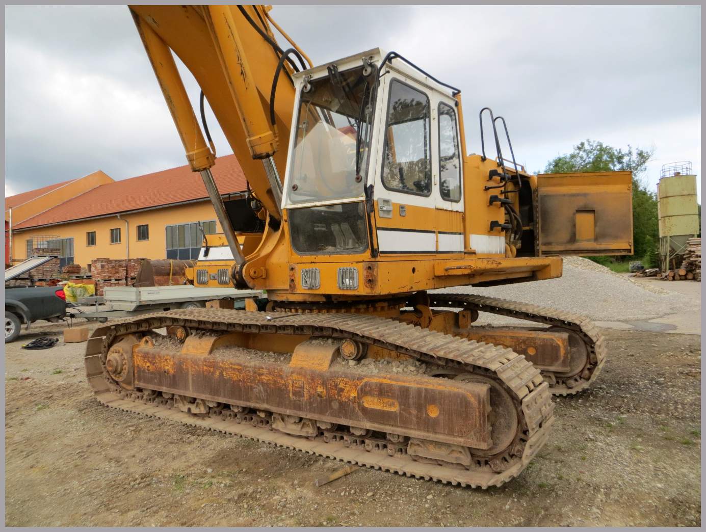

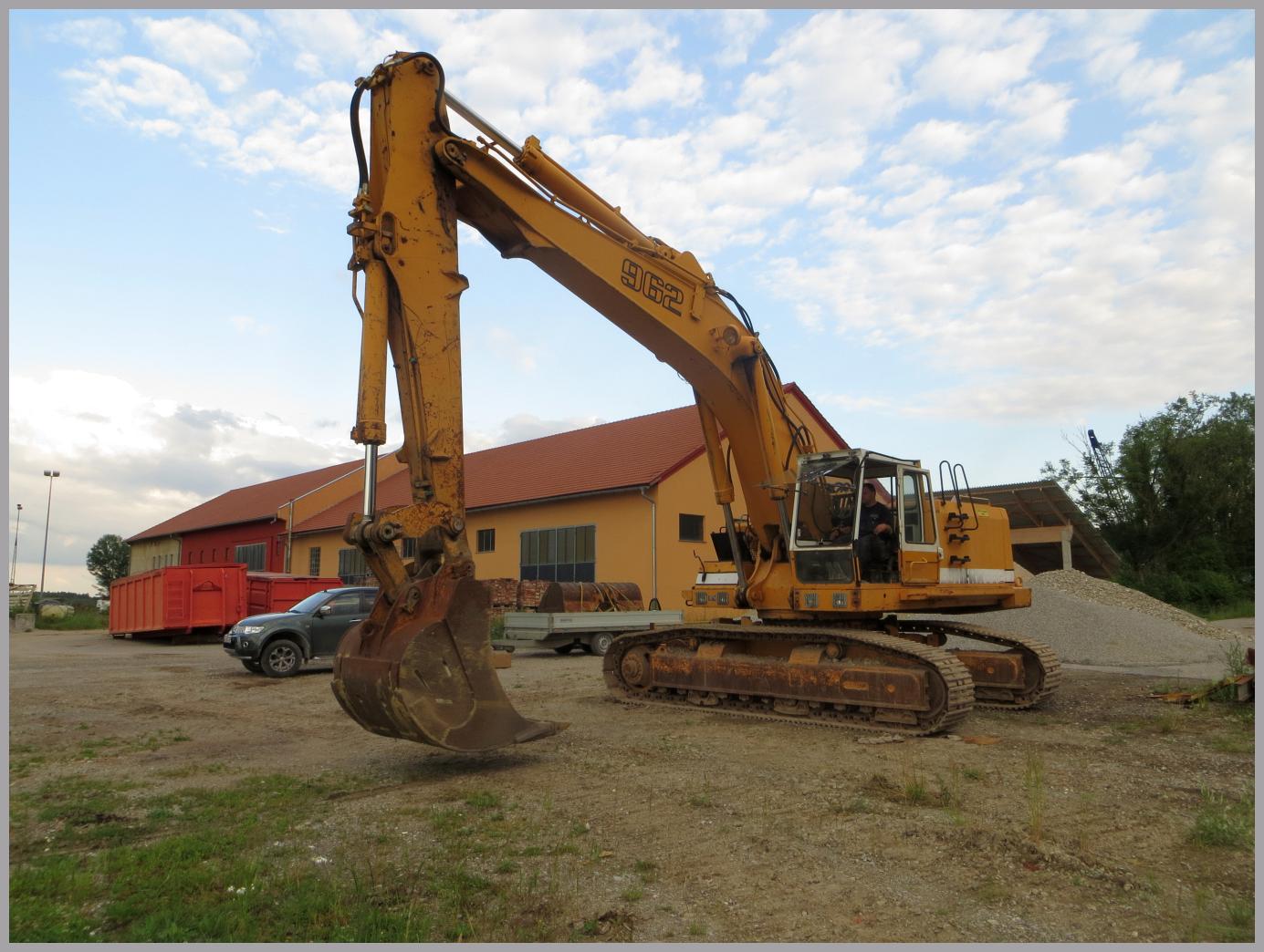

Also, dann will ich mal von Andis "neuem Spielzeug" berichten... großes Grinsen
Kurz vorweg noch was zur Geschichte des Baggers, sobald ich noch mehr weiß, werde ich das entsprechend nachreichen.
Es handelt sich um einen Liebherr R962 mit LC Laufwerk und recht schmalen Bodenplatten. Der Bagger wurde 1985 gebaut und lief bis jetzt ~7600 Stunden. Angetrieben wird der Bagger von einem 6-Zylinder Cummins Diesel mit 255Kw/347PS. Das Gewicht des Baggers wird irgendwo zwischen 55 und 60 Tonnen liegen.
Ausgerüstet ist der Bagger mit dem 6,80 Meter Mono und einem 4,50 Meter langem Stiel. Am Monoblock ist die komplette Verrohrung für Greifer / Schere und Hammerhydraulik. Zusätzlich hat der Bagger noch einen Druckluftanschluss um einen Hammer mit Luft zu versorgen und unter Wasser stemmen zu können.
Der Bagger lief die ersten 4000 Stunden in Frankfurt beim U-Bahn Bau. Ausgerüstet war er damals mit 3,50 Meter Stiel und 4m³ Greifer um Aushub zu fördern. Als allerdings nach ein paar Metern eine feste Schicht kam, die mit dem Greifer nicht durchdrungen werden konnte, wurde der Bagger mit dem 4,50 Meter langen Stiel und einem kleinen ~2m³ fassenden HD Löffel ausgestattet um die Schicht herauszureissen.
So stand der Bagger da, als ich ankam:

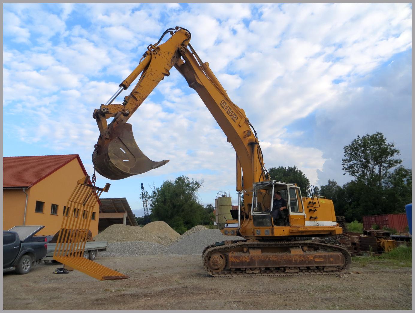

Nachdem die Batterien montiert und das Gitter entfernt waren, wollte Andi sich Andi natürlich mal ein bisschen mit dem Bagger spielen um mal die Reichweite und die Steuerung einschätzen zu können.... Also, Abbruchgitter zur Seite und los gehts...
Stelle fest: Ohne weiteres kann man die Zähne vom Löffel durch die Frontscheibe bohren... Obach geben... Nach den ersten Bewegungen stellte Andi den Bagger gleich wieder ab, irgendwas war merkwürdig.... --> Durch die lange Standzeit hatte sich das Öl gesetzt und im Steuerblock war Luft.... Kurzerhand entlüftete Andi die Ventile und versuchte es erneut.... siehe da, da lief gleich alles viel geschmeidiger... großes Grinsen
So ein paar Sekunden Video hab ich auch gleich mal gemacht, noch bevor die Hydraulik entlüftet war, beim Anheben des Auslegers sieht man, wie er bockt...
