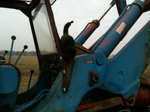

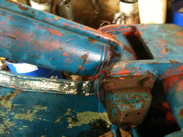

An meiner Deutz Raupe ist der rechte (i Fahrtrichtung) Hub Zylinder unten im Gelenk undicht. diese Art der Hydraulikversorgung ist für mich Neuland, hier auch ein Bild , zwar in Ermangelung eines bilds von der rechten Seite hier die linke Seite .
Das Öl tritt an der Innenseite,(siehe Pfeil) also im rechten Spalt zwischen Rahmen und Zylinder aus.Ddie Versorgung mit Hydraulikflüssigkeit, der Vor und Rücklauf findet über den unteren Haltebolzen des Hubzylinders statt.
wie gehe ich bei der Reparatur vor.
Gibt es beim Ausbau etwas zu beachten ? Wie findet hier die Abdichtung statt. Weiss jemand woher man Teile bekommen könnte ?

sieht mir irgendwie nach ner Meiller-Ladeeinrichtung aus. Bei meiner Fiat Raupe sieht das ähnlich aus. Das Öl wird durch den Bolzen in den Zylinder geführt. Die Abdichtung seitlcih erfolgt mit zwei ganz normalen O-Ringen. Eventuell sind seitlich noch Beilagscheiben dazwischen, damit der Zylinder kein seitliches Spiel hat.( Am besten vor dem Ausbau mal kräftig nach links und rechts bewegen).
grüße baggerhein

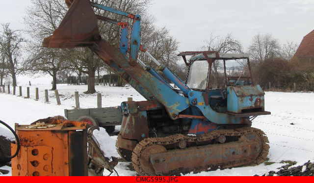

Vielen Dank. Hier mal ein paar hoffentlich Hilfreiche Bilder

Ja, da würde ich doch sagen, das sieht tatsächlich nach einem Frisch-Lader aus!
Beim Typ kann ich dir aber leider nicht helfen ahnung

Vielen Dank das hilft mir sehr. Jetzt muss ich nicht den teuren Ersatzteilkatalog für Meiller Lader kaufen.
Ich werde später einmal die Zylinder genau begutachten ob ich irgendwelche Symbole etc. finde. einen Schönen Sonntag noch !!
