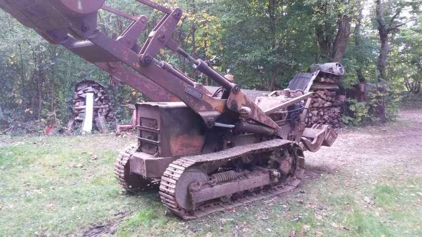

Hallo zusammen
Ich habe noch kein Foto von meiner neu erworbenen Fiat 40 CA einstellen können, das hole ich nach. Obwohl die Optik nicht salonfähig ist ;-) So langsam beginne ich mich in das Gerät hinein zu arbeiten und habe schon die ersten Schrauben abgerissen, aufgebohrt und Gewinde nachgeschnitten usw.
Beim Herumlaufen um das Gerät habe ich gesehen, dass die Kette an einer Stelle keinen Bolzen hat sondern eine dicke Schraube. Finde ich auch ganz praktisch, aber um die Schraube herum fehlt die Hülse, die auf den anderen Bolzen vorhanden ist und die Augen des betreffenden Kettengliedes sind schon sehr dünn geworden, so dass ich Angst habe, die Kette zu verlieren, weil der Rest bricht.
Weiß jemand die Größenbezeichnung der Kettenglieder oder hat eine Ahnung, wo man sowas bekommt, oder kann man das auch alles ausbauen, eine neue Hülse aufsetzen und die Augen etwas nachschweißen ?
Danke und Gruß, Uwe

Nachdem ich mich nun genauer mit dem Laufwerk befasst habe, habe ich gesehen, dass beide Ketten eigentlich hinüber sind. Kettenspanner auf äußerster Länge, alle Buchsen durch, alle Bolzen bereits angerieben. Ein einzelnes Kettenglied macht also keinen Sinn.
Hat jemand eine Lösung dafür ?
Gruß, Uwe
