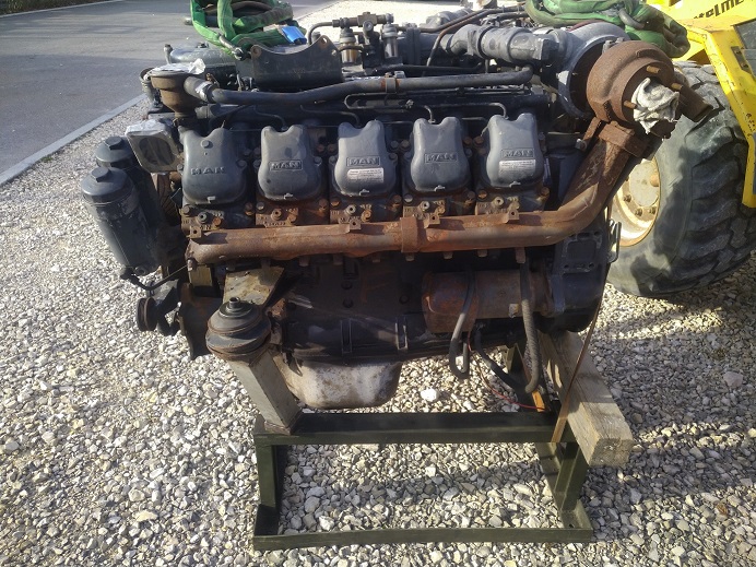

Beim 2 Motor hatte alles gepasst und so war die Fahrt nach Polen gesetzt.
Der Motor ist gebraucht und hat natürlich viel geleistet. Aber überhaupt ein Motor ist besser als keiner.
luftgekühlt hat dieses Bild (verkleinerte Version) angehängt:
luftgekühlt hat dieses Bild angehängt:

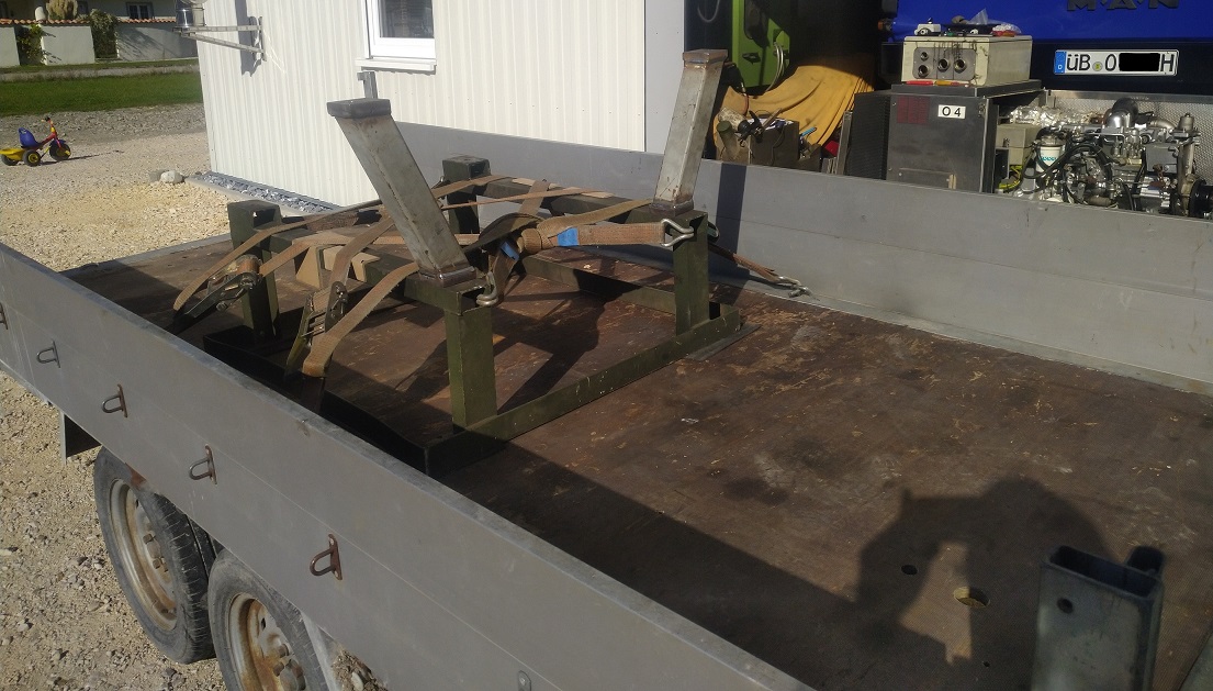

Motor ist geholt und wird Stück um Stück zerlegt.
Das Fahrgestell, Kabine und alles was noch so übrig ist kommt in einer Spezial Aktion zum See.
Aber das ist ja oben Erwähnt im 2. Link.
luftgekühlt hat diese Bilder (verkleinerte Versionen) angehängt:

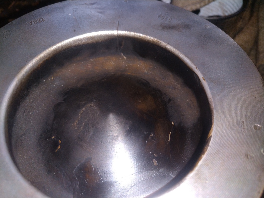

Die Zeit hinterlässt Spuren.
Die Zylinderköpfe vom Kompressor brauchen alle Flatterventile neu.
Einige Kolben haben Risse an der Kante zur Brennraummulde.
Woher kommts?
Die Einspritzdüsen
6 von 10 sind falsch und stammen von einem Reihenmotor. wall
Die Laufbuchsen sind tatsächlich verwendbar, aus Neugierde mal minimal nachgehont um zu sehen ob es möglich wäre.
Da die Kolben sowieso ersetz werden müssen kommen die Laufbuchsen auch neu.
Und nebenher die abgeschraubten Bauteile aufbereiten.

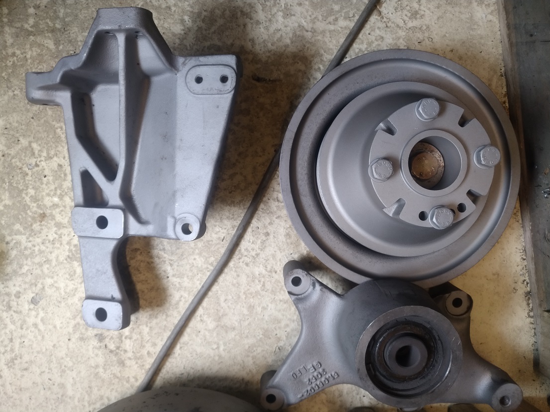

An den Bauteilen aus Aluminiumguss gab es einiges an kleineren Reparaturen.
Einige Augen sind sehr stark eingelaufen und die Gewinde sind ausgerissen bzw. nur noch ein undefiniertes Loch.
Diese Stellen habe ich aufgeschweißt und geplant.
Ein größeres Feingewinde geschnitten und mit Gewindebuchsen das eigentliche Gewinde wiederhergestellt.
Helicoil Gewindeeinsätze können nur teilweise verwendet werden da die Bohrungen schon zu groß ausgeschlagen sind. schimpf

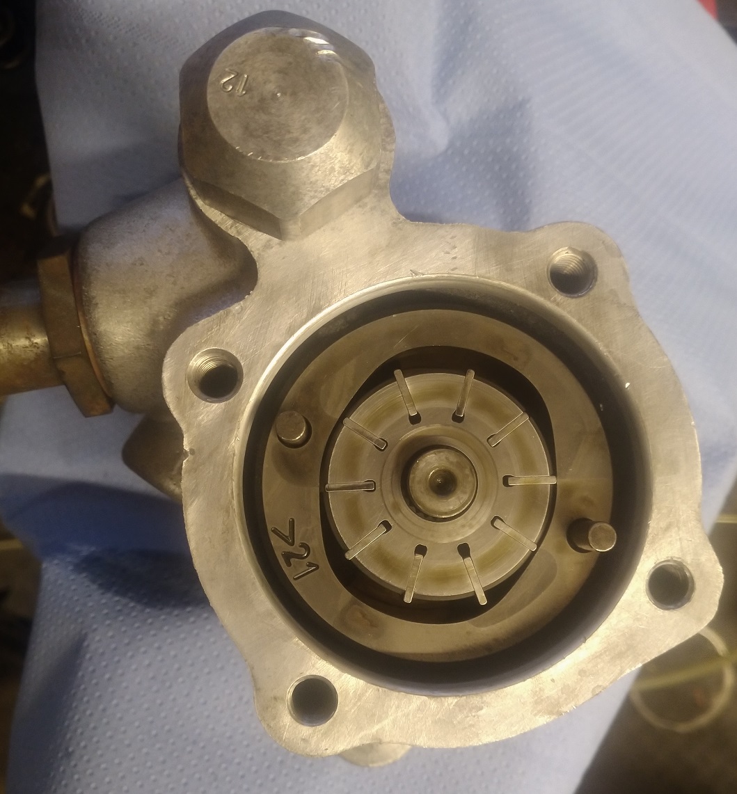

Jedes Teil muss gereinigt werden. Speziell der Ölschmier Mist in den Luftführungen ist voll mit Staub.
Die Lenkpumpe hatte auch schon Dreck gesammelt und durfte in Einzelteilen im Ultraschallbad planschen.

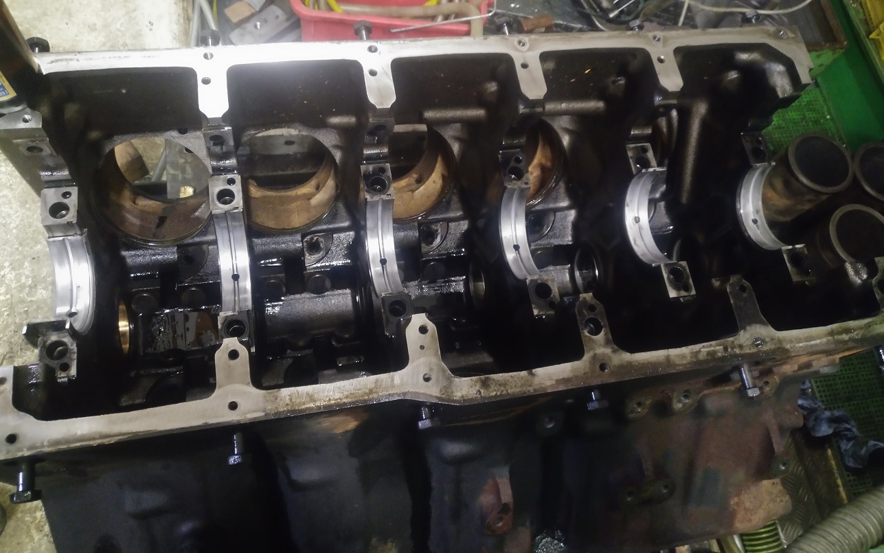

Zum wenden vom Kurbelgehäuse darf der Kipper arbeiten.
Danach kann endlich Kurbellwelle und Nockenwelle raus.
Als letztes die Stößel und Kolbenkühlung raus.
Das Kurbelgehäuse im Anschluss komplett von Rost und Lack befreit.
Alles an Verschlussstopfen raus, Aufladen und jede menge an Bürsten für die Ölbohrungen einstecken.
Ab geht’s zum Waschen.
Wenn das Kurbelgehäuse nach dem Waschen sauber und komplett trocken ist macht das Arbeiten deutlich mehr Spaß.
