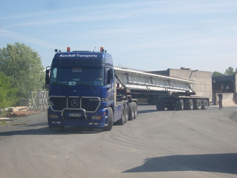

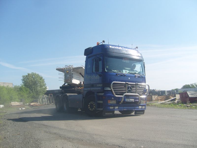

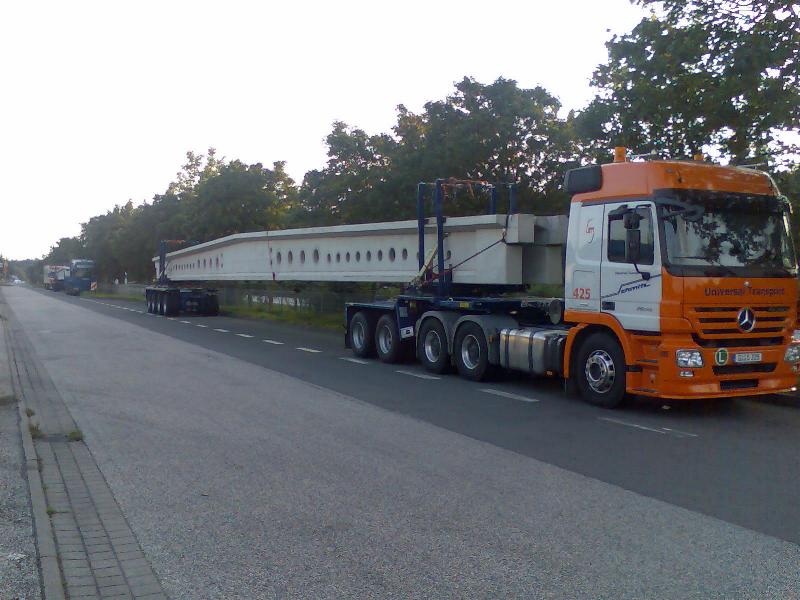

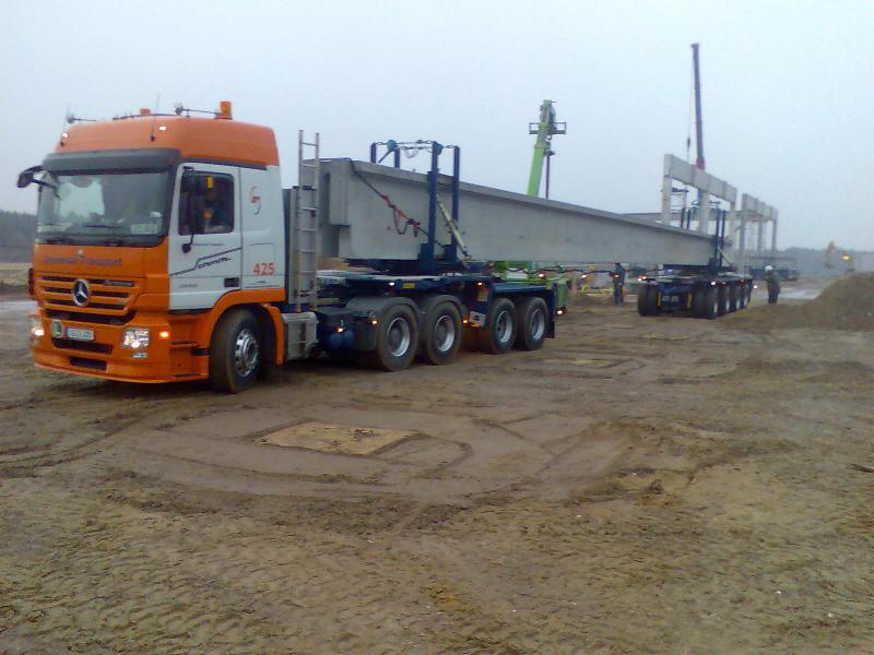

von mir diesen Nachläuferzug, welcher ein Brückenfertigteil zu einer baustelle transportiert hat.

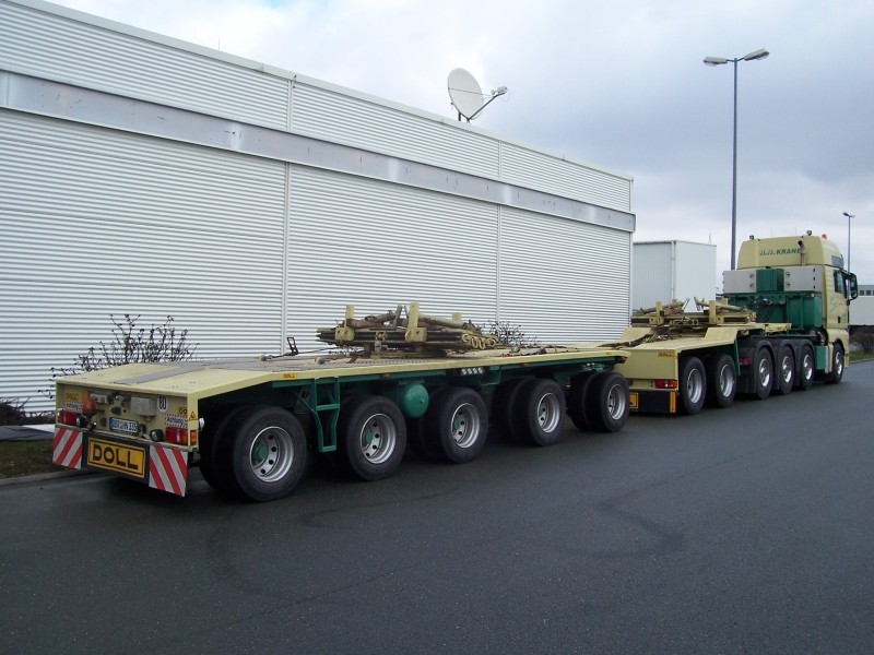

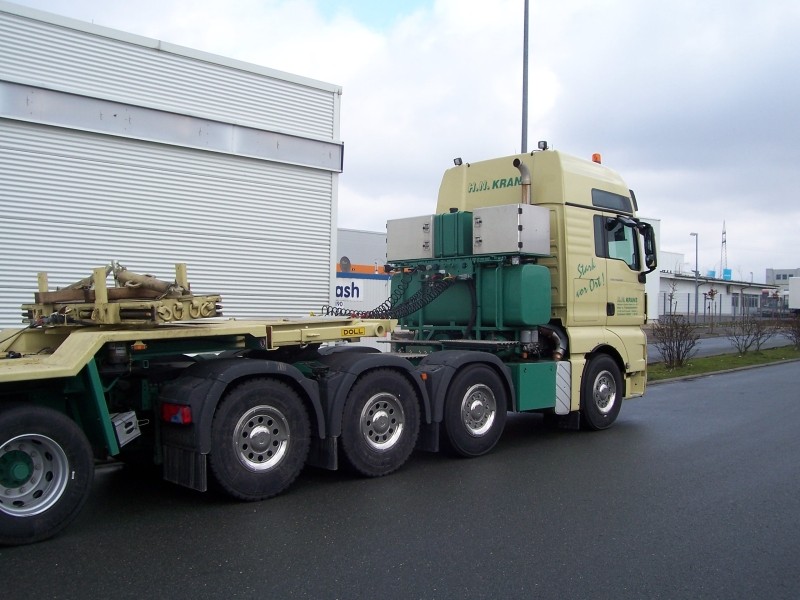

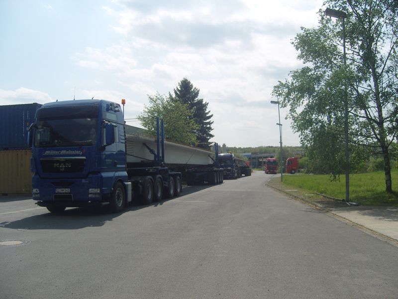

Hier auch mal Bilder von mir großes Grinsen
Bild 1: 4mal Dolly-Nachläufer Kombination; 1x Müller Mainzlar , 1x Marschall und 2x UHL Schwertransporte
Bild 2+3: Marschall Actros 3353 beim rangieren
Und zu der Lenkung: Im Fahrerhaus steht dem Fahrer noch zusätlich eine Fernbedienung zur Verfügung, um den Nachläufer zu lenken wenn es doch einmal eng wird.
Wenn es zu unübersichtlich wird kann auch ein 2ter Mann hinten direkt den Nachläufer lenken. So kann der Fahrer sich auf die Zugmaschine und ggf. den Dolly konzentrieren zwinker

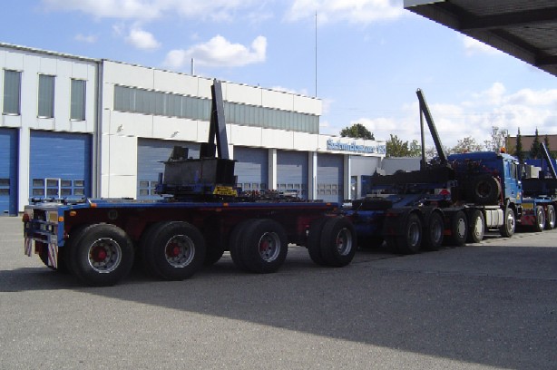

na dann will ich mal Fotos von unserem Actros-Nachläufer einstellen. Ist ja auf dem einen Foto nur am Rande zu sehen, deshalb nun hier in seiner ganzen Schönheit...

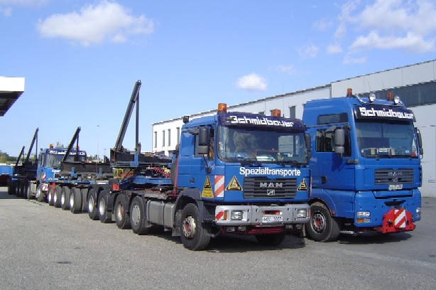

Schmidbauer MAN mit Doll Dolly Augenzwinkern &Nachläufer unbeladen klatsch
