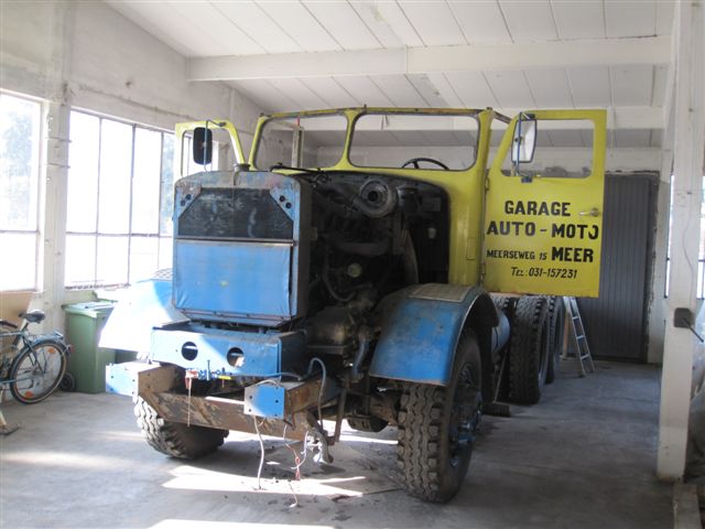

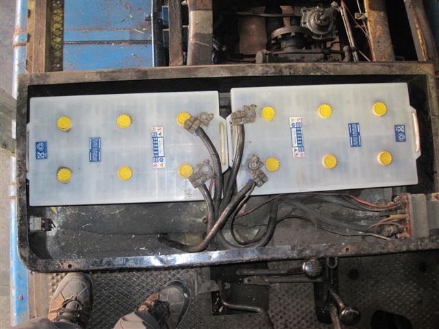

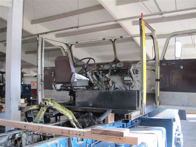

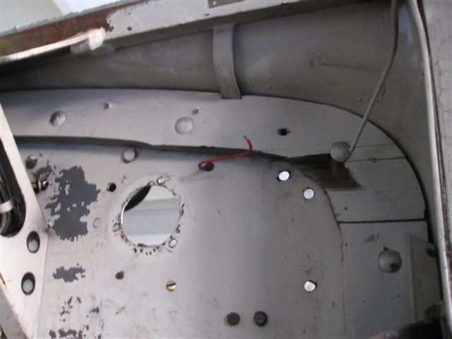

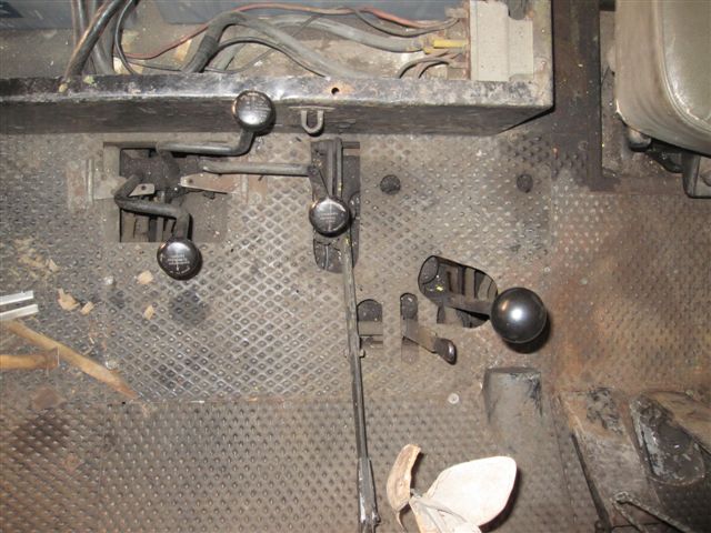

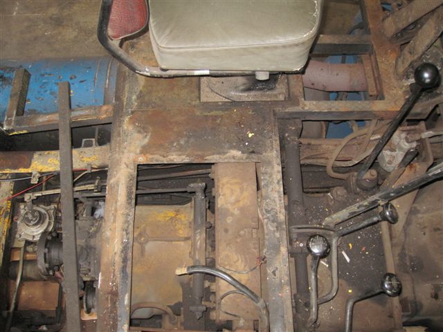

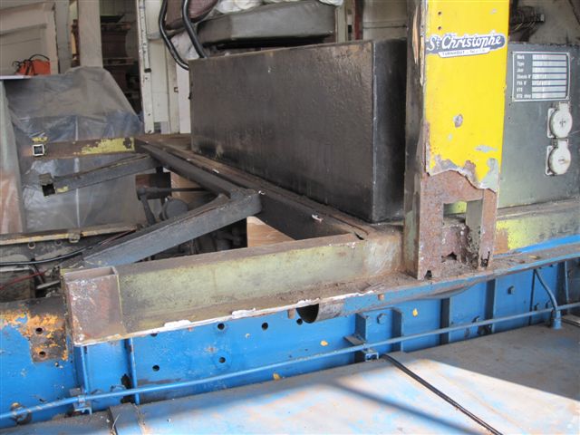

Wie ich ja bereits geschrieben habe, war ursprünglich eine Doppelkabine auf der Zugmaschine. Diese mußte allerdings dem Abschleppaufbau weichen.
Die jetzt noch vorhanden Hütte bestand aus zum Teil aus alten Blechen und neu darübergelegten. Vom Dach war leider nichts originales mehr vorhanden.
Also hab ich erstmal sämtliche Rohre und Bleche, welche nicht zur originalen Kabine gehören konnten entfernt um die Substanz in Augenschein nehmen zu können.
Was da allerdings zum Vorschein kam, kann nur nuch als Schablone für einen kompletten Neuaufbau einer Kabine dienen.
Aber seht selbst.
