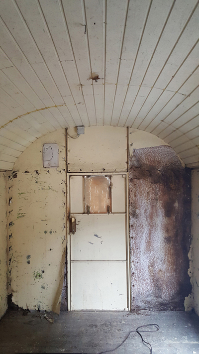

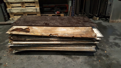

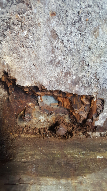

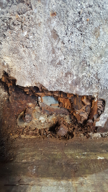

Jetzt haben ich das erste Panel raus.
Die Stirnwand Panele sind in keinem guten Zustand, da wurde es öfter feucht!
mfg
Rabi

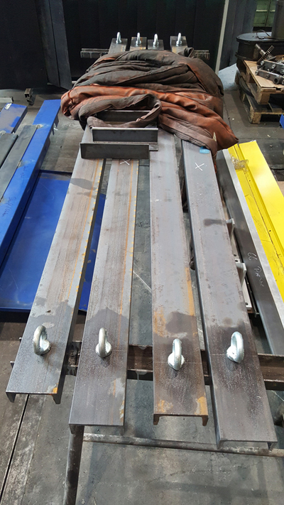

Die Vorbereitungen für das Dach heben am Wochenende laufen!
mfg
Rabi

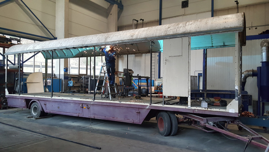

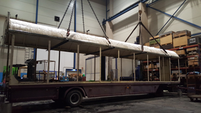

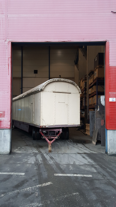

musst du das dach denn unbedingt abheben?
ich habe bei meinem öbb steyr 780 das 6,5 meterdach unten gehabt
war supermühsam und duch das abstellen hat die Wölbung gelitten
haben das dan mit 10 zur gurten und viel mühe wieder hingekriegt.
ich würde diesen schritt nur machen wenn wirklich unumgänglich
viel glück und spass bei deinem interessanten projekt
06.03.2020 09:23 Ytransport ist offline E-Mail an Ytransport senden Beiträge von Ytransport suchen Nehmen Sie Ytransport in Ihre Freundesliste auf
rabi
images/avatars/avatar-7958.jpg
Dabei seit: 14.03.2014
Herkunft: Österreich /Steiermark
Themenstarter Thema begonnen von rabi

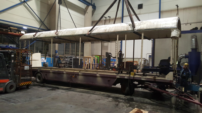

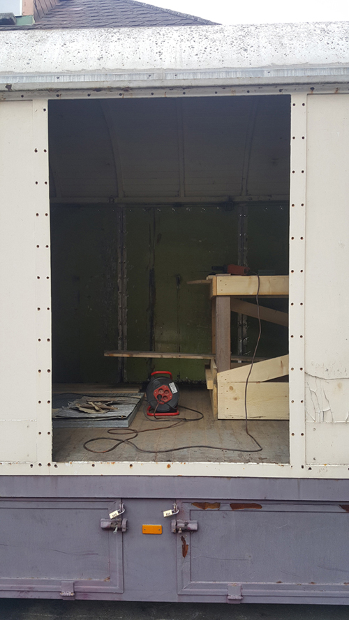

Morgen Georg,
ja leider, da der Ein- und Ausgang seitlich erfolgen soll
und ohne heben die Durchgangshöhe zu nieder ist.
So geht es weiter ... Türen und Panele raus, Hebevorrichtung / Kran und das Dach schwebt !
mfg
Rabi
rabi hat diese Bilder (verkleinerte Versionen) angehängt:

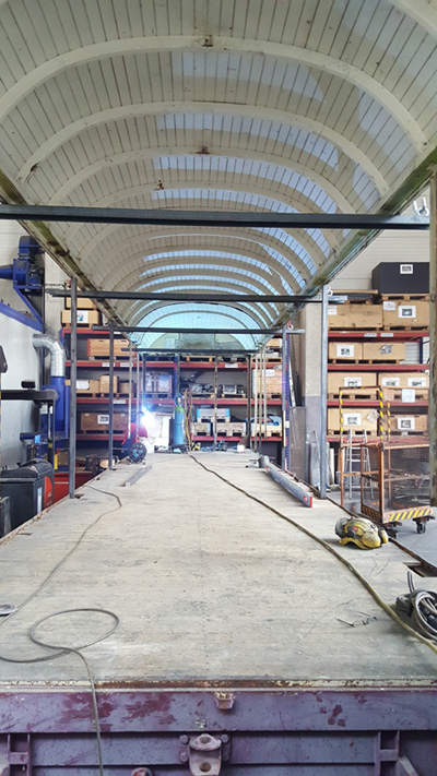

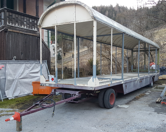

... die Erhöhung um 30 cm und die neuen Steher sind eingeschweißt.
mfg
Rabi
rabi hat dieses Bild (verkleinerte Version) angehängt:
rabi hat dieses Bild angehängt:

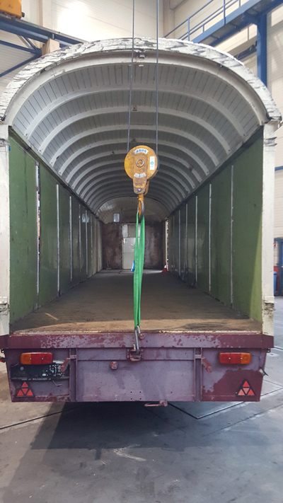

... Dacherhöhung abgeschlossen
und alle neuen Teile mit Rostschutzfarbe gestrichen!
mfg
Rabi

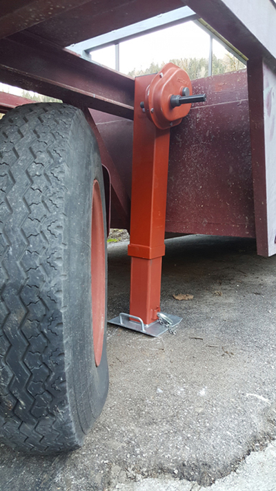

... die erste Stütze ist geliefert!
mfg
Rabi

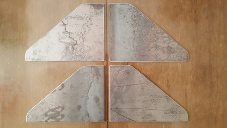

... zusätzliche Knotenbleche sind vorbereitet,
für Kühl- Technikraum.
mfg
Rabi
